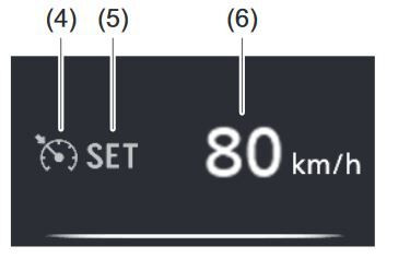

középen a kijezőn látod a "set" feliratot? Az 5-sel jelölt.
Privibe küldök telószámot, és elmondom. -

A kézikönyv mit ír ebben a témában?
Brogyi
gyenesmartin #41248 üzenetére
Ha tempomatot használsz minek nyomod a gázt? Biztos user error van. A kijelzőn látod a set feliratot?
Nem véletlenül a "limit" funkciót használod? Olvass egy picit abból az 500 oldaból.
Bármilyen picit nyomsz a féken kiugrik. -
gyenesmartin
Ma vettem át az új 2019-es GLX-es Swift-emet.
Haza út során akartam volna kipróbálni a tempomatot, de hiába állítottam be rajta bármilyen értéket, mihelyst levettem a lábam a gázról, már lassult is le a kocsi. Bezzeg a távolságtartás egyből működött, ott be is tudtam állítani a limitet, de mihelyst túl messze ért az előttem lévő, elkezdtem megint lassulni.
Mit rontottam el? -

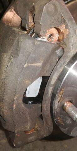

Kolty
tboldi #41227 üzenetére
Köszönöm a tanácsot!
Kicseréltem zsírra a fékcsuszkán a réz pasztát, megcsiszoltam a kengyelt.
Így is melegszik.
Viszont.
Tulajdonképp azt se tudom,h mi számít melegedésnek.
Ugyanis családban van egy másik swift is megfogtam leállás után 5 perccel a kerékcsavart, ugyanolyan forró volt mint a frissen összerakott fékes másik swifté. Valamint, mosóban dolgozó ismerősöm szerint sok autónak serceg mosásnál a féktárcsája ahogy víz éri. Szerinte normális, h melegszik.Amire még gondolok, hogy tudnék tenni, setleg a porvédő alatt is megkenhetném a dugattyut valamivel.
Mikor összeraktam az új karmantyuval, csupán egy kevés fékolajat kentem a karmantyura, dugattyura.
Egyébként a dugattyut elvileg meg kell-e kenni valamivel összerakás után? Vagy annyi a kenése amennyit kap belülről? -

tboldi
Hű, mennyi rézpaszta!
Mondjuk nem a legjobb, mert szilárd részecskéket tartalmaz, ezáltal koptat. Én ilyen, kifejezetten fékszerelő pasztát használtam legutóbb.Nem mindenhol van, apum WagonR-én sincs. Milyen autó? Mennyire melegszik?
