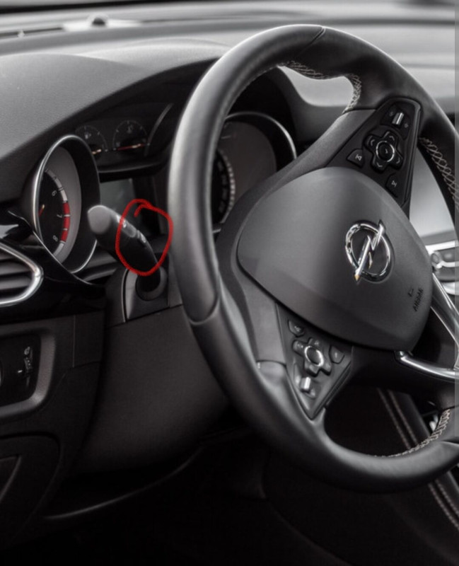

bul07 #106960 üzenetére
Nem saját fotó, de legalább találtam egyet.
Ez a gomb (pirossal bekarikázva) kapcsolja az inteligens lámpavezérlést:
szerk.: Szóval mégegyszer. Vagy teljesen automata a lámpavezérlés és kapcsolgatja magától a ledeket, beleértve az autopálya funkciót is, vagy TELJESEN manuális a dolog és van egy tompítottad meg egy reflektorod az összes leddel. Ennyi.

bul07 #106958 üzenetére
Az Astran van a kormány mögötti bal kapcsolón egy A betűvel jelölt gomb. Ez kapcsolja a Matrix ledeket, vagy is ezt a kitakargatós funkciót. De ha ezt benyomod, akkor akármit csinálsz, 110 felett baloldalt lekapcsol ledeket, hogy ne vakítson (tökmindegy hol mész).
Ha nem nyomod be a "kitakargatós" funkciót, akkor úgy fog működni a lámpád, mint bármelyik másik autóba. Felnyomod a refit az összes leddel, meg lekapcsolod, manuálisan.
szerk.: vicces, hogy nem találok róla fotót neten. Mindjárt lemegyek és lefotózom..
