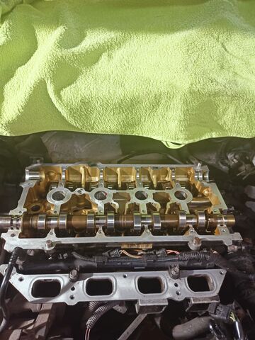

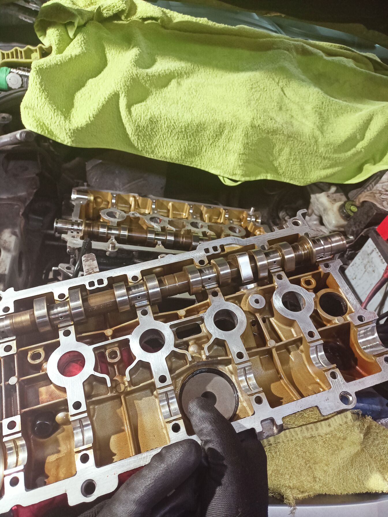

rob210
Hát gyerekek, a kókányolás sose fog kihalni.
A képek magukért beszélnek, de azért fűzök hozzá egy kis ommentárt. Persze a vezérlés nem volt a helyén.
7:30 kor kezdtem, naivan azt hittem 2-3 körül kész leszek , hát 9 után kicsivel lett kész.
Minden csavar beragasztva vagy és berohadva, a veztengelyről végül a milvaukee vette le az anyát, de az is nehezen. 1400NM beszélgetünk. A csapágyragasztót nem tudom miért nem ejtette el a buz@ mielőtt rátette a menetre!
Na de saját lábán állt ki.
Ez a lényeg.
A főtengely szimering nagyon eresztett, az biztos, hogy nem volt cserélve jó ideje.
