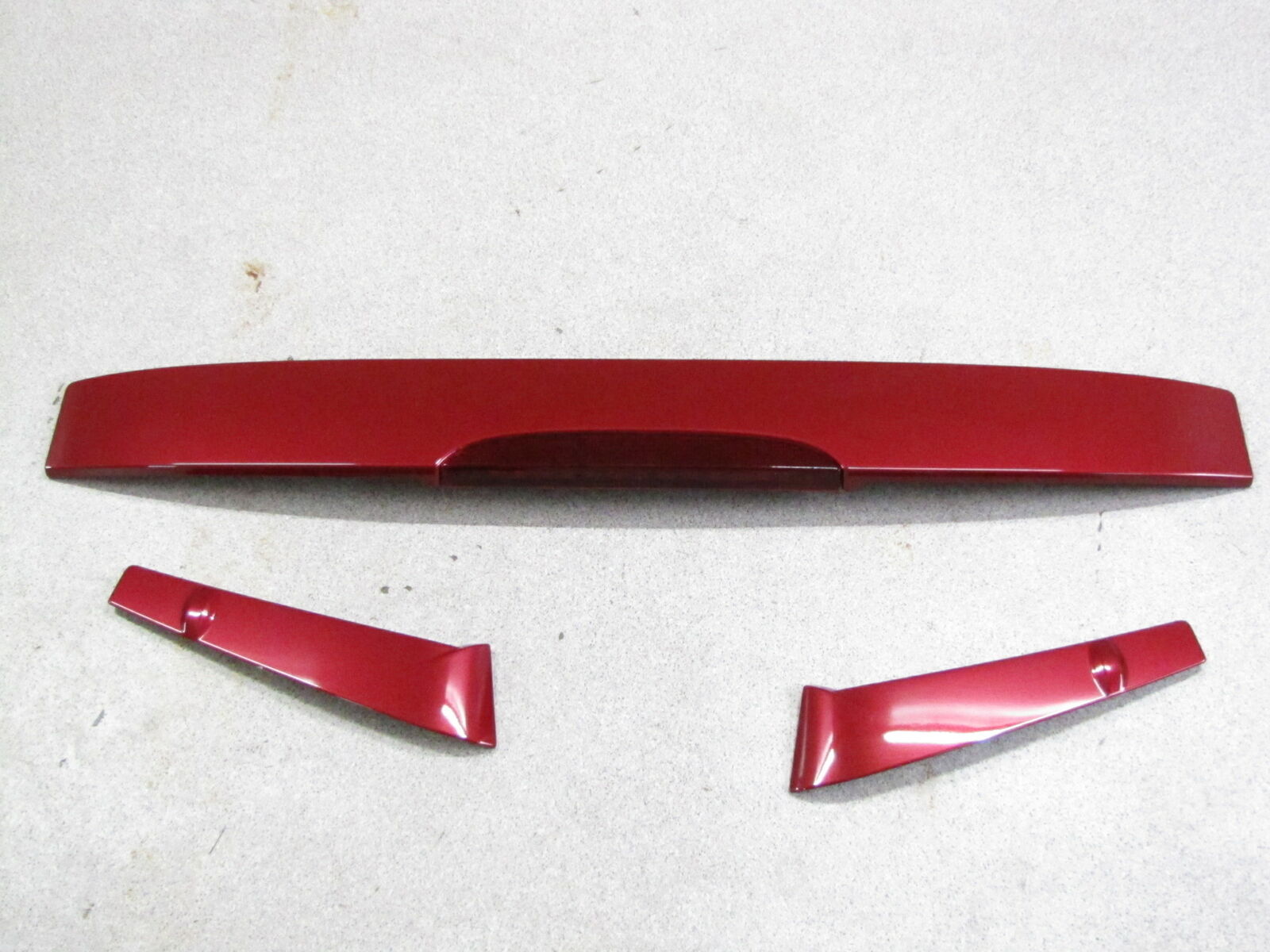

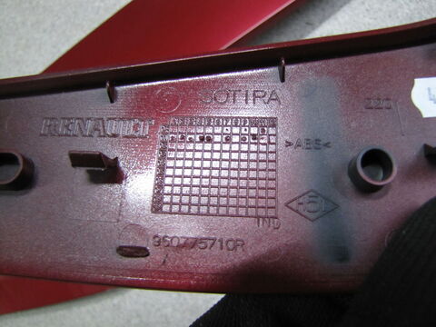

angyalpc2
Ilyet még nem láttam.

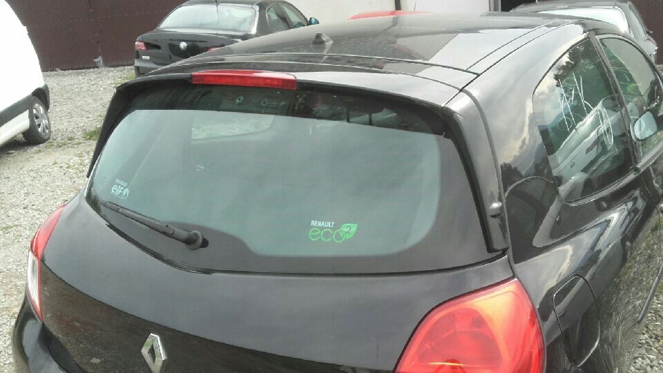

Clio 2 spolernek írják...de valahogy nem tudom hova tenni.
Mi az a 2 műanyag terelő elem, renault cikkszámos szóval nem valami maszek
Van az eladónak más színekben is..
960300995R
8200098030update..találtam 1 fotót (clio3)
de CATcar-on nem találom..mi lehet ez? valami nagyon ritka cucc.

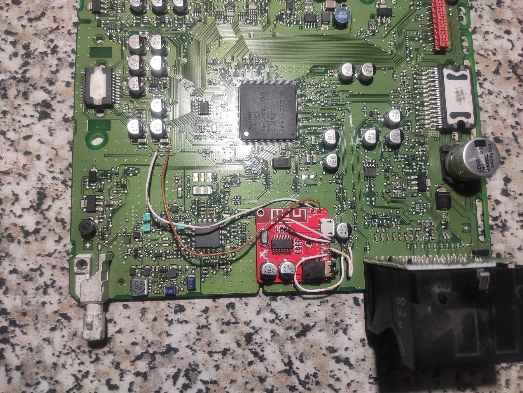

valaki_xy

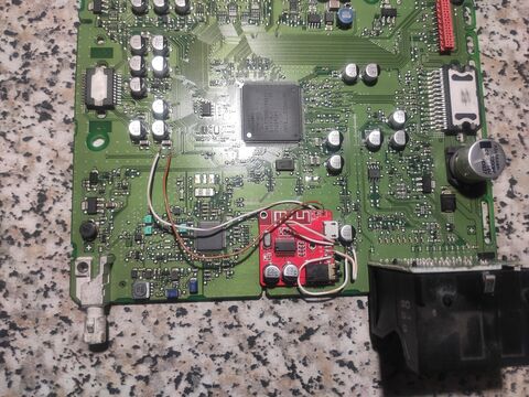

Korábban írtam, hogy egy török videó alapján megpróbálom felokosítani a Megane 3-am alap rádióját, hogy tudjak Bluetooth-on keresztül zenét hallgatni. Tegnap sikerült is a művelet, úgyhogy írok egy kis összefoglalót a tapasztalatokról.
Az egész történet annyiból áll, hogy a rádión belül elhelyeztem egy kínából beszerzett modult, aminek a tápjára 5V kell, a hangkimenetét pedig a rádió AUX bemenetére kell kötni. Így a telefon Bluetooth-on kapcsolódik a kis modulhoz, aminek a kimenetét akkor lehet hallani, ha a rádió AUX módban van. A videóval ellentétben, én nem cseréltem kondenzátorokat a modulon, helyette 90°-kal elforgatva ragasztottam fel, így minden további nélkül elfér a rádió házában.
A forrasztások minőségét ne nézzétek, eléggé kezdő vagyok.
Jó tanács, hogy ha valaki ilyenre válallkozik, előbb forrassza fel a vezetékeket a modulra, mert az AUX csatlakozásnál eléggé szűkös a hely.Hangminőség tekintetében sokkal jobb, mint egy transmitter. Hátránya, hogy mivel nincs benne mikrofon, így telefonáláskor mindenképp a telefon mikrofonját kell használni, valamint a rádióról nem lehet léptetni, szünetelni a zeneszámokat.

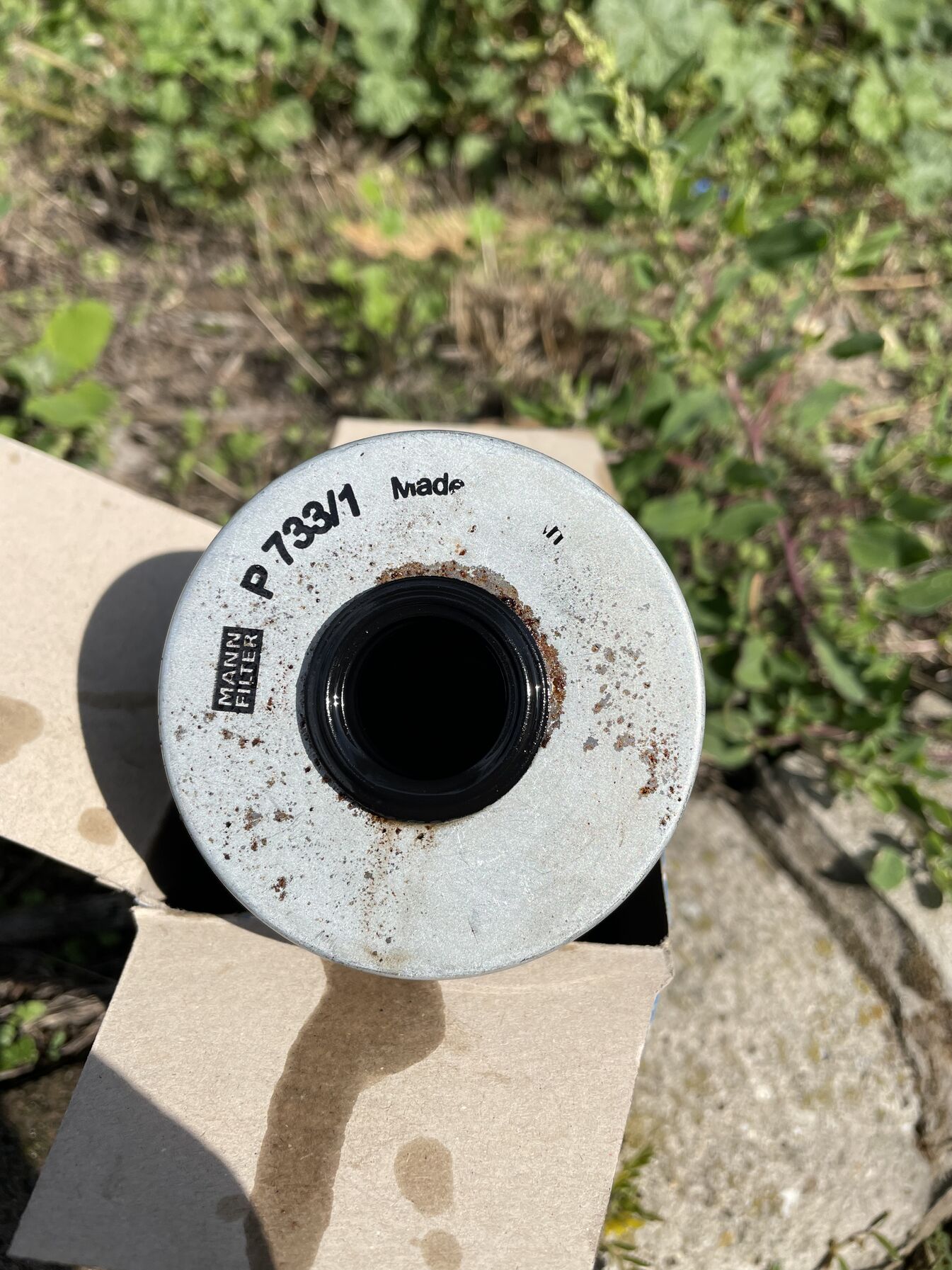

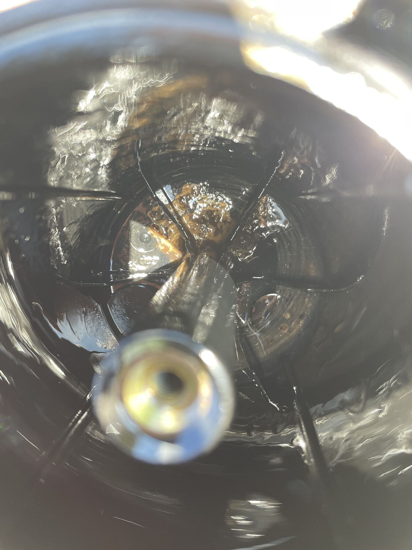

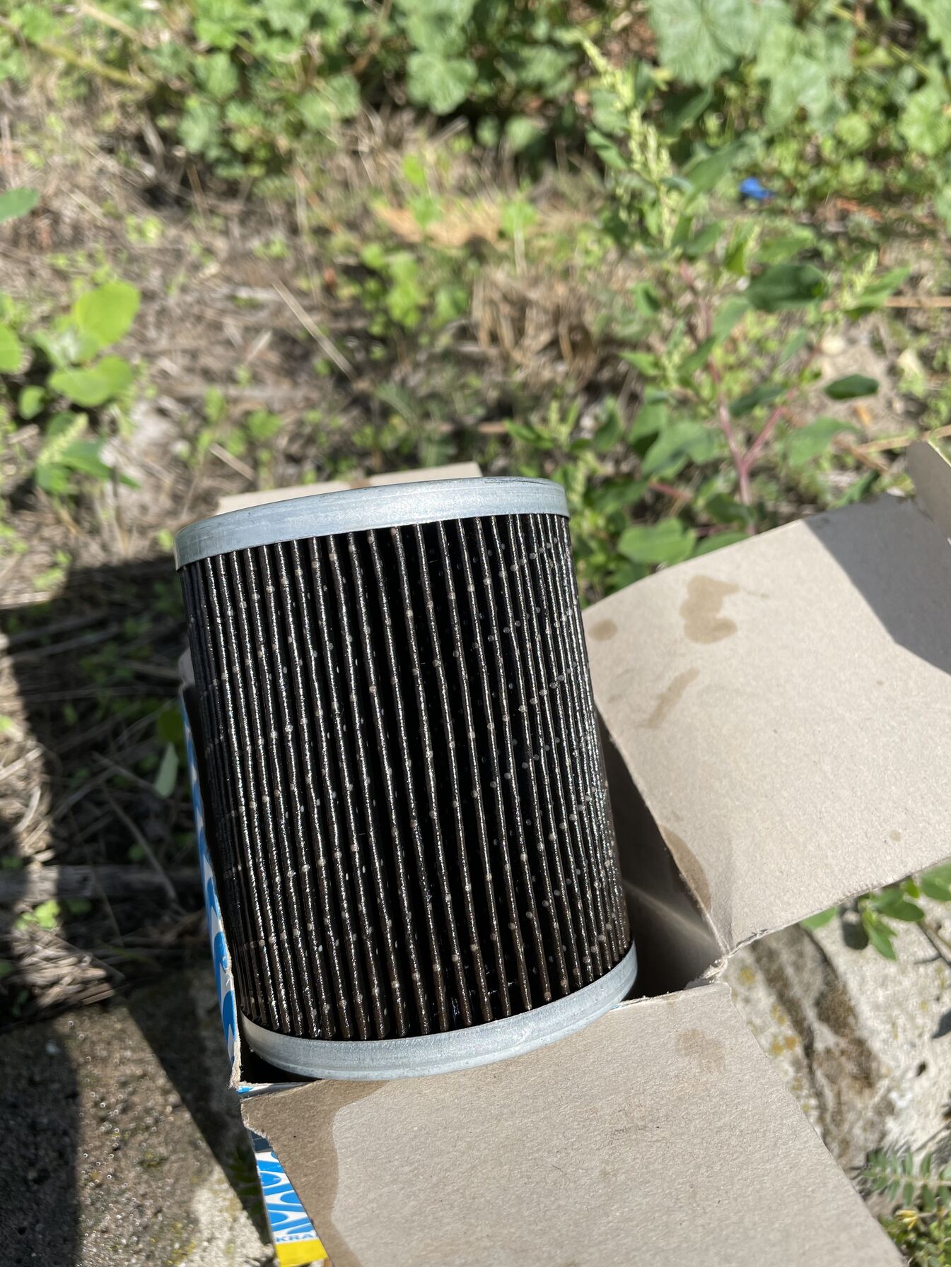

Na jah. Átment rajta párszáz liter, plusz ami a visszafolyóágon keresztül még egyszer megjárta a maga útját. Ha így nézzük, ez a mennyiségű trutyi tényleg nem sok, a dolga pedig pont ez, hogy megfogja, és ne a mechanikát koptassa, amit az üzemanyagnak kell kennie.
Engem az zavar, hogy amikor a gyári szűrőt kicseréltem, beletoltam a Xado tisztító adalékot, majd egy adag homkokszemcse méretű szir-szart fogott meg, akkor nem volt benne ennyi, kb 120l elhasználása után, pedig akkor annyira retkes volt, hogy a kézipumpának a visszacsapó szelepét úgy kiakasztotta, hogy darabjaira kellett szednem, hogy egyáltalán újra légteleníteni tudjam.
Előtte sem volt benne ennyi üledék. Ez most tényleg inkább az is, hogy költséghatékonysági okokból a kutak, és tartálykocsik szűrőit sem takaríthatják/cserélik ahogy kell, plusz, valószínűleg a biokomponensek előkészítése sem annyira precíz.
A lényeg, hogy a szűrő teszi a dolgát, és most gyakrabban kell cserélni, mint eddig. -

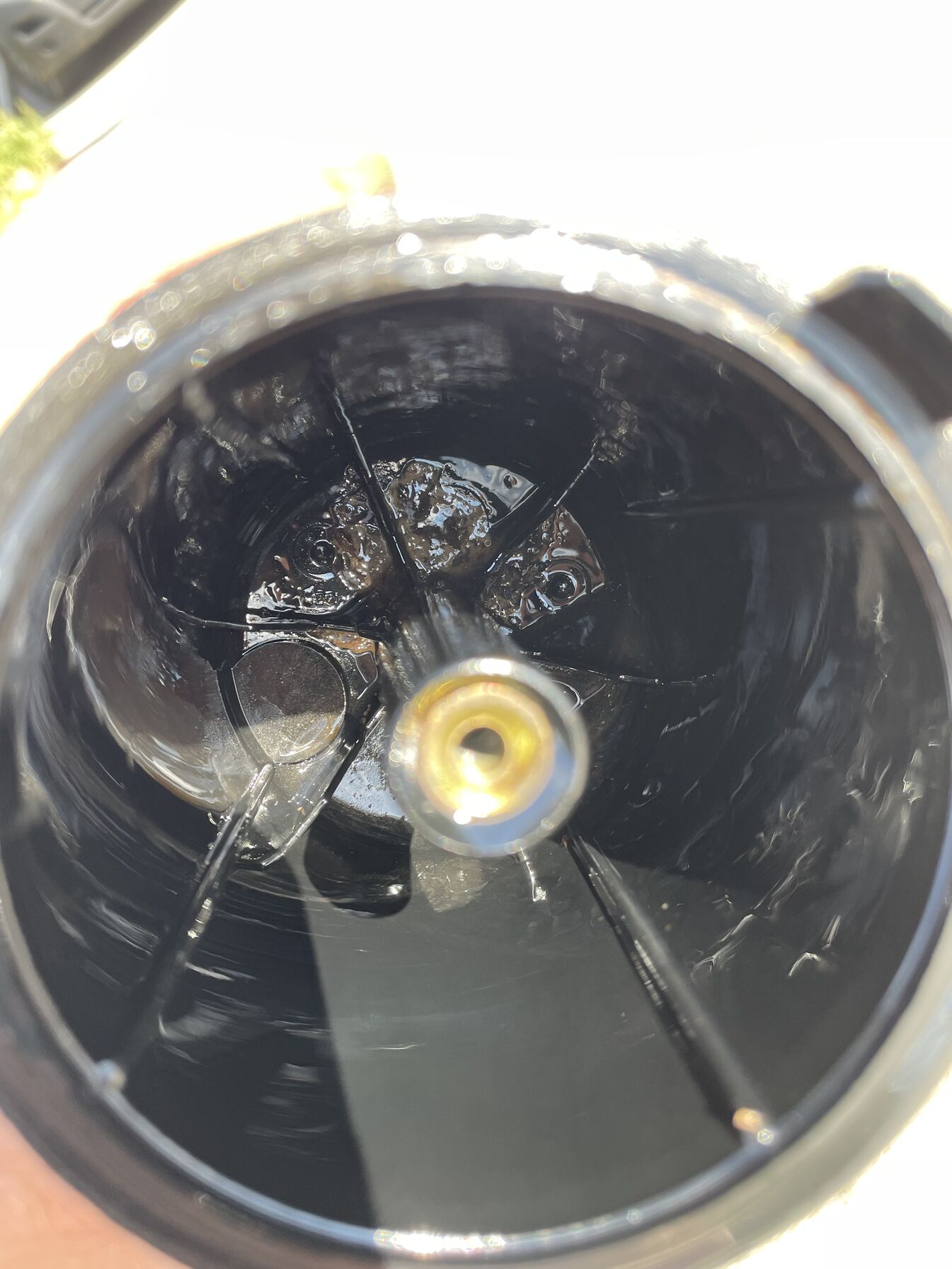

Na ezért örök igazság, ha extra adalékolást akarsz, akkor tankolj prémiumot. Csak hát ugye már nem 30Ft a felára... A VIF-et én elengedtem, tisztítókúrának az OMV MM vált be. (anélkül, hogy a motorba belenéztem volna)
Nekem a szétvágott ~50 ezret futott szűrőben semmi trutyi nem volt. -
Xantomas
forceberg
#86916
De, igaz, ha épp nem felejtettem el, akkor VIF-fel. De annak nem kellene kiválnia, pláne nem a szűrőben. Max valamivel reakcióba lépni, amit a kutakon adnak hozzá.
Tavalyig használtam Mannol DPF tisztító adalékot, meg 33-33-33 víz-alkohol-karbamid oldatot, de az ebbe a szűrőbe már nem jutott.
Xantomas
angyalpc2
#86909
Csak,
A: ez gázolaj
B: épphogy kiöntöttem belőle a naftát, és fotóztam. Még jó, hogy csillog
C: amúgy, én először azt hittem, hogy a visszafolyóágból a nagynyomású darabkái, de gyönyörűen belefújva féktisztítóval, és kiöntve szűrőpapírra, semmi fémszemcse nem volt benne, sőt oldotta a féktisztító.
Szerintem inkább a belepakolt adalékok maradványai, meg a kivált bio üzemanyag lepedéke. Nem kell túlmisztifikálni
Engem jobban zavar az, hogy a belső szűrő váza rozsdás volt. Az nem kevés víz és alkohol jelenlétét mutatja.

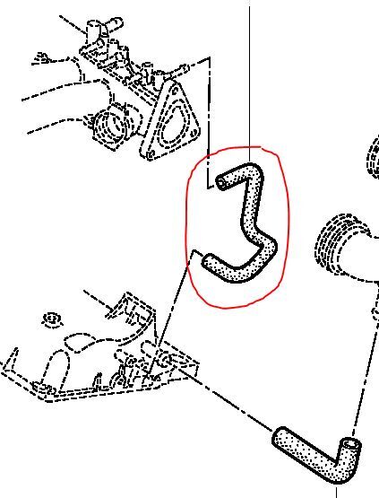

Furcsa problémába akadtam
...szivárog az olaj a D7F motor hátulján.. oldalán. Okát is sejtem. van egy kartergáz cső hátul.
A gumi megöregedett és ereszt valószínűleg
Uccu neki unix rendeljünk filléres tétel (más nem túl gyakori alkatrészekkel együtt.)
7700112795
Kiderült nincs, de olyan szinten, hogy se alternatíva, semmi. Semmit nem tudnak rendelni
Neten se látok.
Van valakinek ötlete?
Mellesleg a pipa alakú is ereszt arra bilincset raktam. Az legalább befért a pillangószelep alatt. -
