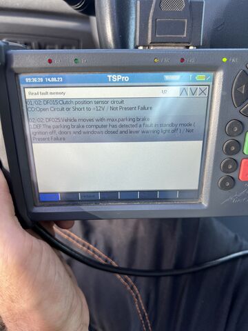

Az autónak ma kétszer leállt a motorja.
A körülmények, motorfék, megállás előtt a kuplungot kinyomom és a motor leáll.
Mindkét esetben tökéletesen újraindítható volt.
Körülmények: féltank benzin, klíma megy és 30 + fok a hőmérséklet.Megane 3/3 1,6 benzin 110 LE a páciens.
