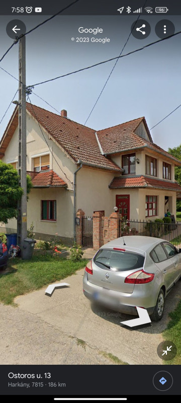

mdav88
salieri. #89964 üzenetére
Pont tegnap este lattam csak a jszp-n, hogy ez nem 6, hanem 5 sebesseges. Nekunk igazabol mindegy, helyi szaladgalos lesz belole. A gumik aktualis allapota nem okvetlen problema, van az az ar, ahol ez elnezheto. Ami jo hir, hogy a google mapsen megtalaltam az autot a gazdajanal, es ugy tunik hogy tehetosebbek voltak.
2023 juliusi az utcakep:

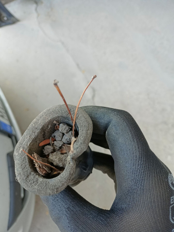

Gyerekek megőrülök.
3 as megane 1.6 benzin 110le 6 seb.
A gyári gyujtógyertya volt benne 244... ezer kilométerrel.
Nem volt benne hűtővíz.
A gyrtyahézag persze mind a 4 nél a csillagos ég volt, nem 0.85
Lefulladt minden kuplung kinyomásra.
Majd mindjárt töltök fel horror képeket ezt senki ne várja meg!!! -
