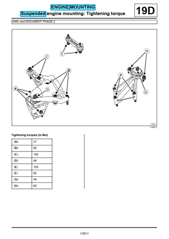

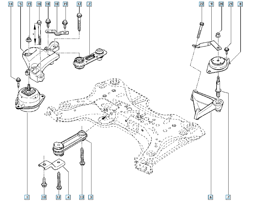

rob210 #87355 üzenetére
Most a teszt erejéig kivettem a felső kitámasztót és láss csodát nem akar szétesni az autó.
Nyilván ez nem lehet a végleges megoldás, de ezek szerint remélhetőleg csak a felső kitámasztó a rideg. Lehet vissza teszem a régit, ami igaz egy kicsit már viseltes, de a semminél mégis csak többet ér. -
rob210
passat77 #87356 üzenetére
Igen sejtettem.
Ezek tömör gumi bakok, olcsó utángyártott macskadobáló cuccok.
Meyle, vagy gyári, sajnos a többi mind ilyen kiöntik gumiból és majd jó lesz, de nem aki tudja ilyeneket már nem vesz meg, mert a lelket kirázza a tulajból.
Ezeket ha szétvágod nincs bennük zselé ami az igazi rezgéselnyelést végezné.
1000 felett azért lesz jó, mert a motor kisimul.
Alapjáraton, ráz igazán. -
passat77
rob210 #87353 üzenetére
Szia,
a zselés: [link]
az alsó: [link]
a felső kitámasztó: [link]
Közben meghúzogattam nyomaték kulccsal a megfelelő értékekkel, de nem nagyon változott.
Alapjáraton ráz, még a kormány is1000-es fordulatszámtól már elviselhető...Mintha egy 1-es dízel Golfom lenne
A régi zselés viszont még jó állapotban van, eltettem és még a Renault logo is benne van. Vissza tegyük próbára?

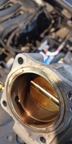

johnny576
johnny576 #87337 üzenetére
Rob vagy aki járatos cikkszámokban tudna segíteni?
Fojtószelep takarításhoz (1,6 FL Megane1) vegyek új tömítéseket? Ha igen gyárit vagy jó bármilyen (Szakálmetálban pl. Febest, DrMotor, gyári Renault amiket könnyen tudok rendelni)? Én ezt a két cikkszámot találtam: 8200068566 8200068583
Valamint ha már ott járok levegyem a műanyag szívósort kitakarítani és kicserélni ennek a tömítéseit is? (8200052312 és 8200052311)
Kérlek segítsetek hogy jó gyártótól jó cikkszámot rendeljek. Ha szükséges megveszem a gyárit, de ha van bevált utángyártott az árban kedvezőbb lenne. Hondánál már megszoktam hogy az utángyártott tömítés sosem lesz jó, de Renaultnál nincs tapasztalatom.
Köszönöm!
passat77
tegnap ki lett cserélve az autón mindhárom motortartó. A képen zselés(1), felső kitámasztó(2), alsó kutyacsont(3) remélve, hogy a rezonancia ami a az utastérben alacsony fordulaton (1000-1500) jelentkezik meg fog szűnni. Meg hát amúgy is szét volt szakadva az aló és a felső kitámasztó gumi része. Hát nem így lettJobban rezonál, mint előtte. Nem tudom merre induljak... A meghúzási nyomatékoknak nem tudom mennyi jelentősége lehet, de nem használt nyomaték kulcsot a csavarok meghúzására a szerelő. Izomból lettek csak megtépve. Meghúzási nyomatékok kapcsán tudok segíteni?
(1.6 benzines Laguna 2)

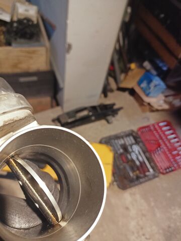

johnny576
rob210 #84888 üzenetére
Rá kell szánnom magam erre a fojtószelep takarításra. Vettem Motip 090516 Turbo & EGR tisztítót.
Kérdés, hogy milyen tömítéseket szerezzek be? Gondolom a 21 éves tömítésekkel nem érdemes összerakni. Van valahol robbantott ábra cikkszámokkal ahonnan össze tudom szedni hogy mi kell? Vagy ezekből úgyis gyári kell, rendeljem meg egy szalonban?
