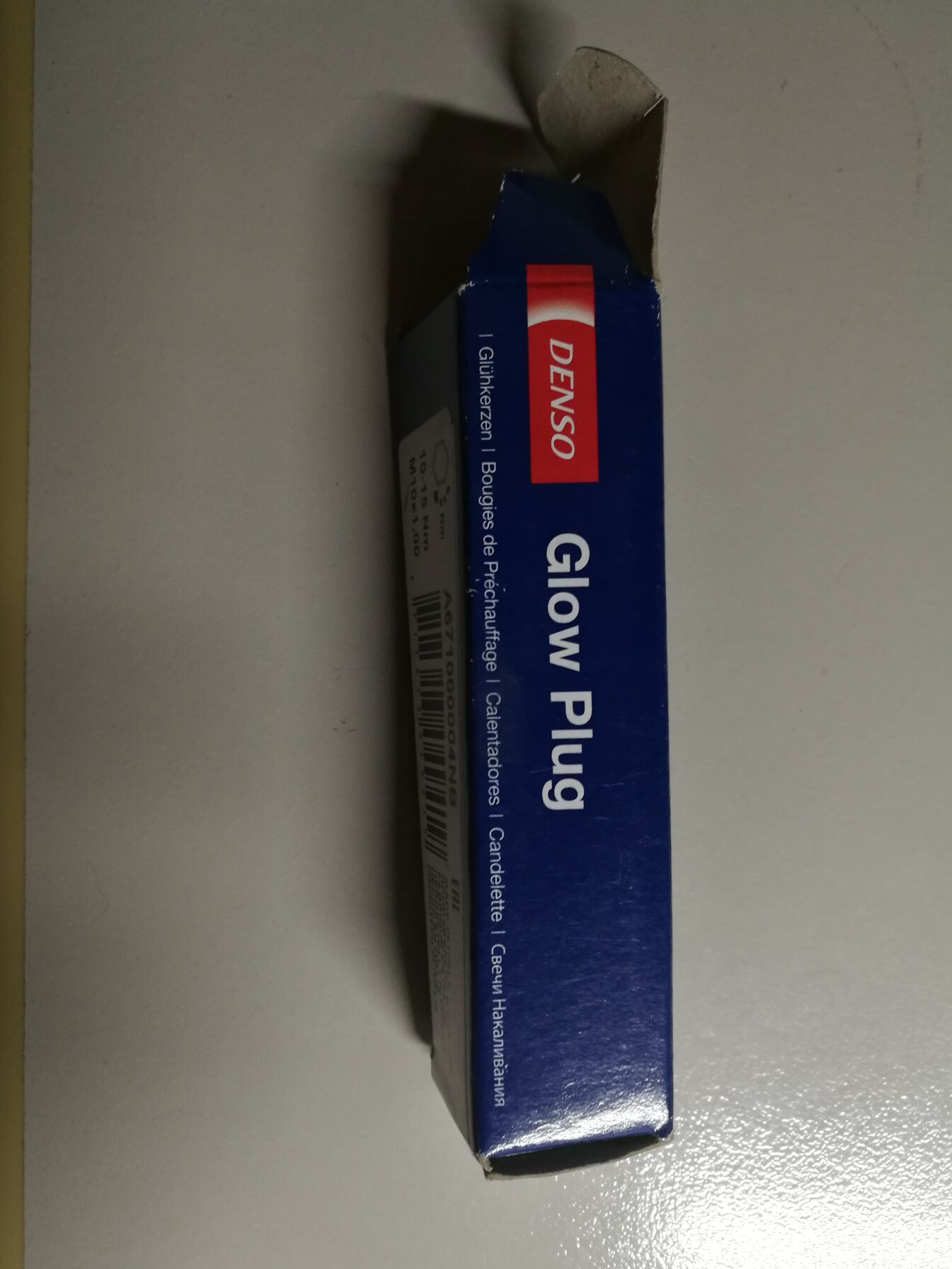

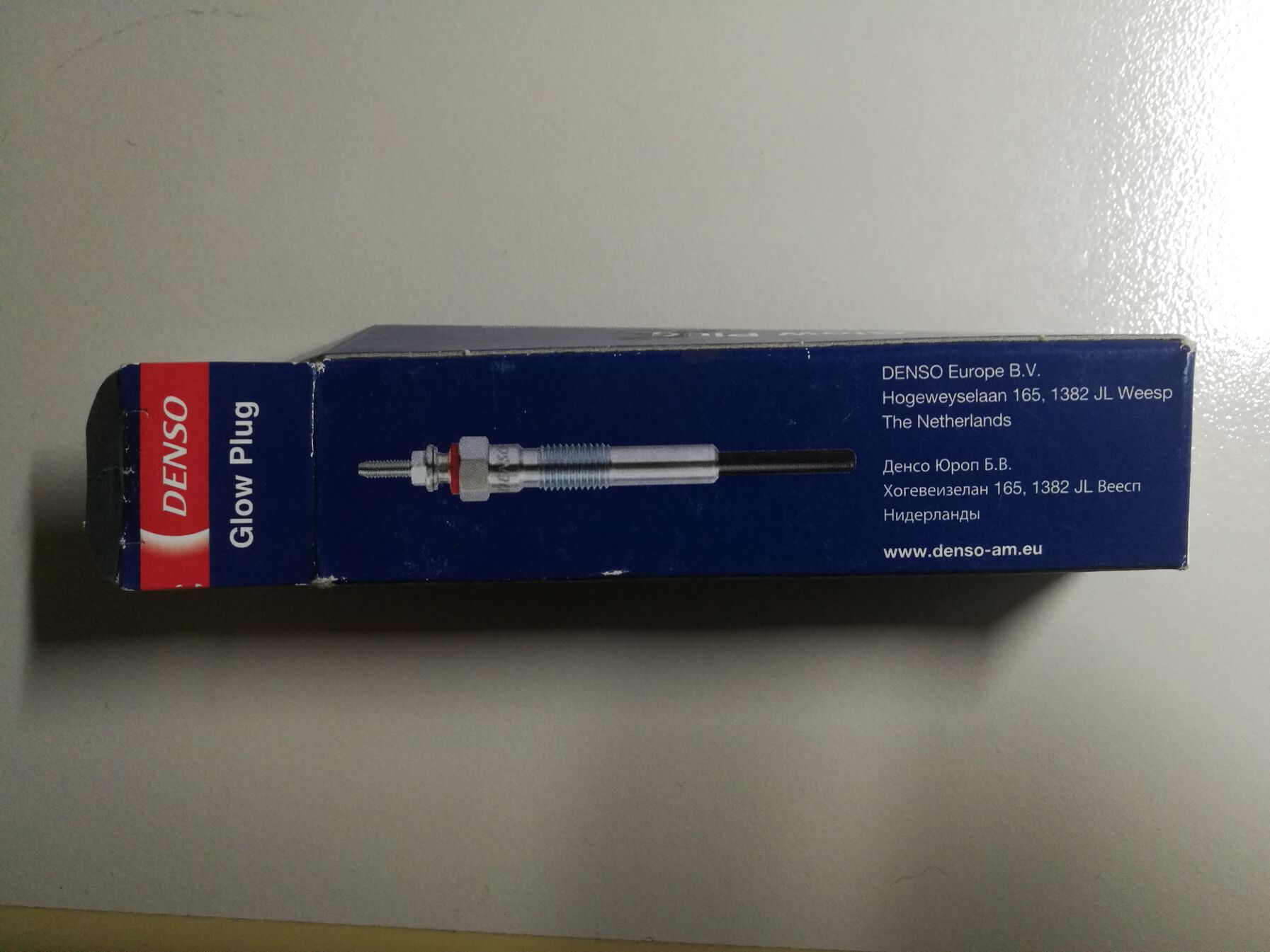

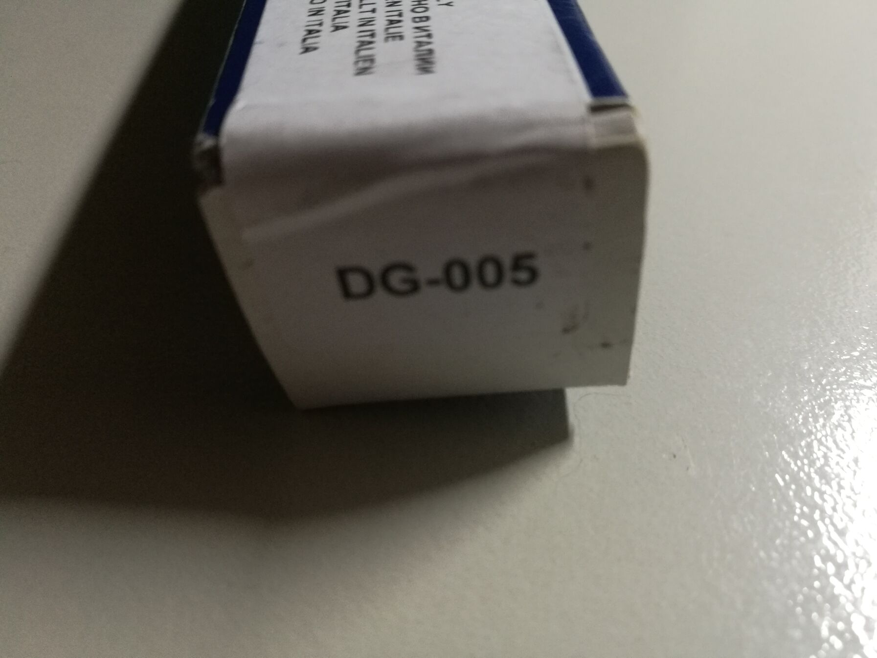

Pár hónapja cseréltek az autómban izzító gyertyákat. Bosch-ról Denso-ra.
Viszont most észrevettem, hogy kifúj. Megjelent egy olaj/korom gyűrű 2db izzító gyertya körül.
Mit javasoltok? Ha nem muszáj nem venném le a hengerfejet.
Ezt mindenképp szerelő csinálja, vagy neki lehet állni otthon is?

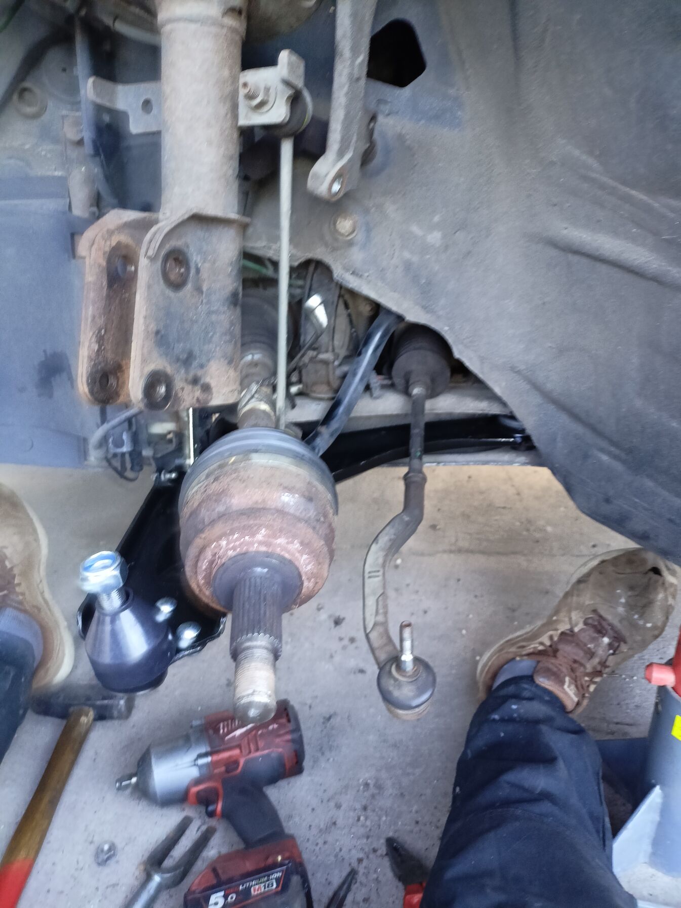

Múltkor ezeket csinálta a szerelő az autón. Azóta hallani kis sebességnél 10-50km/h között ilyen furcsa gördülési zajt, főleg akkor hallom amikor bal oldalt közel van pl. egy kerítés és visszaveri a hangot. Nem tudom jobban leírni, tehát nem simán gurulok, hanem hallok plusz hangot amit eddig nem hallottam. Bal oldalról hallom, mondjuk azon a felén is vezetek
,de ma felemeltem az autót és megforgatva a bal majd a jobb kereket is, nem tapasztaltam hangbeli különbséget a kettő között.
Visszamenjek a szerelőhöz vele? Igazából ha hibát nem okoz, akkor nem érdekel a dolog, csak eddig nem hallottam ezt előtte és felfigyeltem rá. -
