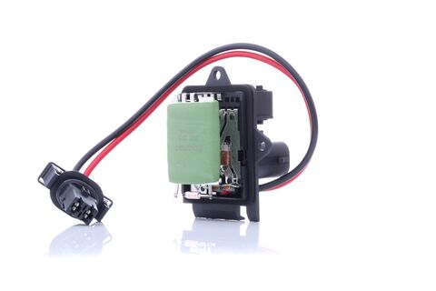

Sziasztok. Előtét ellenállást cseréltem, mert meg sem mozdult a ventim (eleinte néha működött).. Összedugtam a csatijait és csak maxon megy. Kikapcsolhatatlanul. Nem reagál a ventiszabályzó gombra, csak maxon pörög. Megégve nem volt a csati, teljesen épnek tűnik. Scenic 2, 2.0 16V,2004. Automata klímás.
Valakinek van ötlete, mi szivat? Köszönöm... -

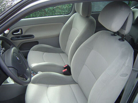

angyalpc2
PofaJenö #86165 üzenetére
Ugyan ilyen üléseim vannak(még a szövetminta is Campus belső), ez max 2 légzsák sajnos: kormány meg az utas előtt a műszerfalban
Az ülés alatt csak az ülés érzékelő van, hogy be van e kötve az illető
Az oldal légzsákos sokkal kagylósabb ülés:Azonban, furcsaság, hogy a jobb oldali ajtóban a vakdugó van ha jobban megnézed.
Ez a gyereküléses kikapcsoláshoz kell...úgyhogy vagy a zár került át a mondjuk a kesztyűtartóba a modellfejlesztés közben, vagy lehet az sincs benne. Furcsa...és a többi 2006 utáni campus is ilyen a HAHU-n (prómó képeken még ott van)
Megjegyzés még, hogy az oldal ajtó kárpit pont így engedi el az enyém is. Majd most próbálom visszaragasztani...
A kormány pedig kevésbé van megkopva 135e km-nél vagy gyűrű volt a kezén. -

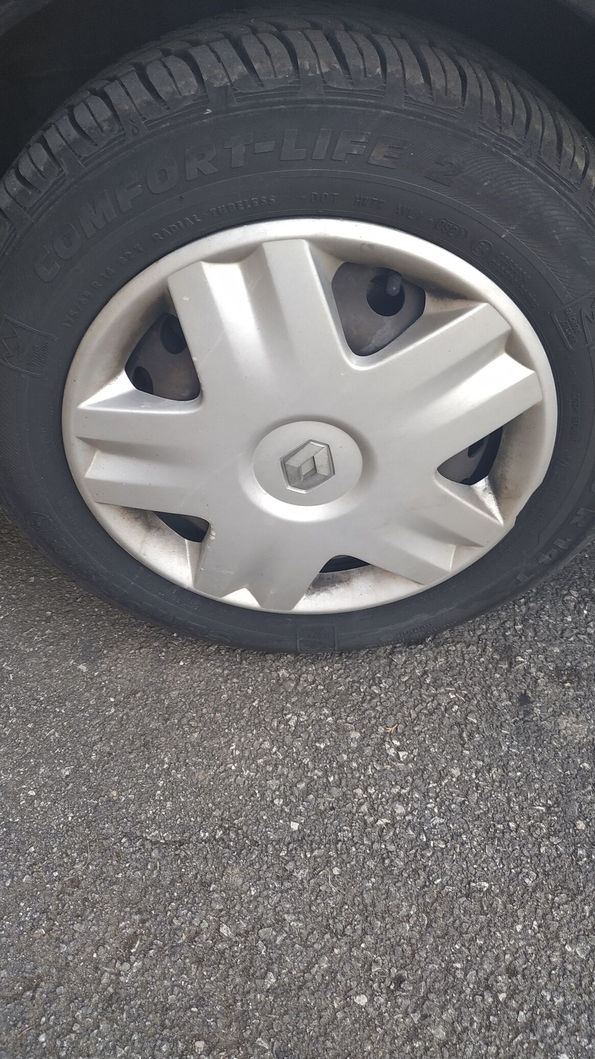

A múltkori dísztárcsás kérdés után most komolyabb gondom akadt....

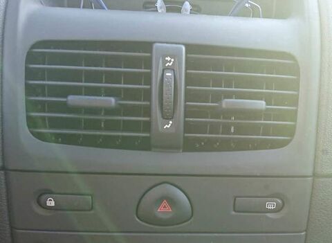

Hello,
A levegő jobbra balra áramoltatásáért szükséges lamellákat nem tudom mozgatni, mert eltörtek az ezeket a lamellákat mozgató pöckök..
Sszóval egyik lamellát sem tudom állítani, csak vékony dróttal benyúlva fixre állítva.Hogy lehet ezt cserélni?
Bontottat ugyan szereztem, de annak a felfogatásán látszik, hogy mintha ez nem csavarral, hanem műanyag heggesztéssel lenne belül felrakva valahol a műszerfalban...(emiatt a bontott darab sem éppen túl patika)

Helló
Lenne egy kérdésem van egy Clio 2 1.2 16v 2008-as évjárat és az első üléseknél nem látom a légzsák jelzéseket lehetséges hogy nincs benne?
De be néztem az ülés alá és ott van egy madzag elektromos csatlakozóval az az lenne?
Mert az ülésen semmi jelzés nincs. 🧐 -

Joe.36
Ezt cserélték ki, lehet hogy nem pontos a kép, a neten kerestem. Eddig 4 fokozat volt csak, a klíma ment. Most van 1. 2. 3. 4. De a Klíma nem megy nem is jelez a kis lámpa sem.
