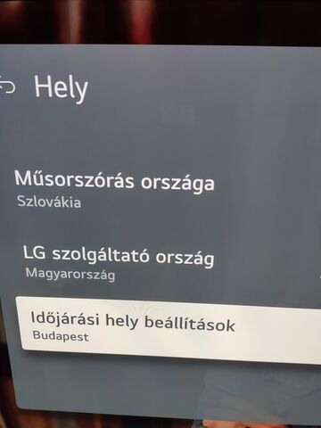

Lehet, hogy én vagyok béna, de nekem nem sikerült. Régiót(csak azt) Szlovákiára állítottam, lefutott, tudtam is mentetni egy szlovák listát. De amint a régiót visszaállítottam Magyarra, jelezte, hogy törlés lesz, le kellett futtatni a magyar keresést és nincs mentési/visszatöltési lehetőség.
Van egy 55lf652v tv,és azt szeretném kérdezni,hogy a Disney+-t,és a többi stream adást hogyan tudom rátenni,azon kívül hogy laptoppal,vagy pc-vel
Köszönöm elôre is -
