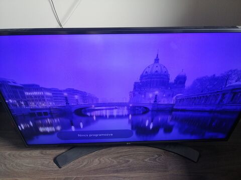

Abban kérném a segítséteket, hogy van nekem egy 2017-ben vásárolt LG 49UH661V Smart (webOS 3.0) LED TV-m.
Az egész kép olyan lilás behatású lett egy ideje, már mindent visszaállítottam a gyári alapértelmezetre, de így se jó.
Van esetleg valami ötletetek?Előre is köszi.
