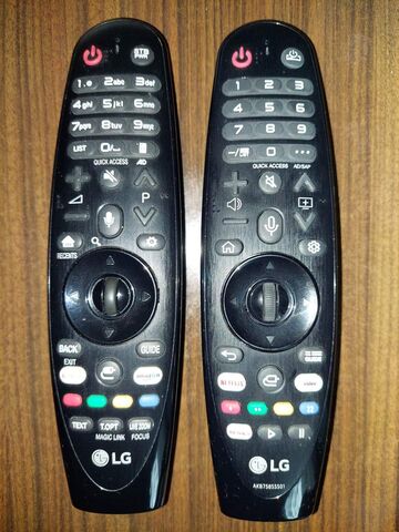

Breki
Breki #111155 üzenetére
Na akkor az igazság hátha másnak is jól jön.
Tesztelték nekem, hogy a két távirányító mennyire kompatibilis
A részletes teszt slább:
Ahogy ígértem lepróbáltam, hogy az MR20GA távirányító teljesértékűen működik-e a 2017-es, LG UJ635V TV-vel, mint, ahogyan azt itt többen állítják. A válasz egyértelműen nem, mint ahogy az lg.com oldalon is leírják, mert az alsó gombsor más funkciókhoz van rendelve, mint pl. a teletex és a kép zoom. Kompromisszumokkal használható, de azt Neked kell eldöntened, hogy ezek még beleférnek-e vagy sem. A távirányító összepárosítható a tv-vel, amely ezután a hangvezérlésre is alkalmas (YouTube-on lepróbálva)...működik a lég-egér, a görgő, az OK és a le-fel, jobbra-balra tárcsa, vezérlhető vele a csatorna váltás, a hangerő/mute, belép a beállítások menübe, de ott nem mentem bele ennél részletesebben, valószínű megy a beállításoknál is minden. A set-top box gombot nem tudtam kipróbálni, de lenyomásra rákérdezett a TV, hogy szeretném-e ezzel a távirányítóval vezérelni azt is. Működik a back, home, guide és a dedikált Netflix gomb és a bemenet/jelforrás választás is. Az eredeti távirányítón van Text, T.opt, Live Zoom gomb, ami ezen nincs, így ezek a funkciók nem elérhetők, illetve a dedikált Amazon gomb helyett a prime video található. A hiányzó funkciókért cserébe az MR20GA-n lévő alsó 3 gombbal valószínű, hogy az USB portra csatlakoztatott média tartalmak elérését, lejátszását kapjuk. Összességében nem teljesértékűen, de kompromisszumokkal használható. Ennél részletesebben nem teszteltem és kíváncsian várom Dani videóját is ebben a témában, mert szerinte ennél több is lehet az eltérés. (A kép bal oldalán az AN MR650A, az UJ635V távirányítója, jobb oldalon a tesztelt MR20GA látható.)

Breki
Breki #111151 üzenetére
A Facebook LG csoportban ezt írják:
AN-MR20-nak még jónak kell lennie https://www.grx.hu/shop/taviranyitok-1/tv-taviranyitok/lg-akb75855501-mr20ga-eredeti-magic-tv-taviranyito
több nem hivatalos táblázat/gyűjtés van ezekről, valószínűleg menni fog.
Van átfedés bőven, például 2019-es B9-hez is jó a legújabb (idei) távir, pedig azóta már más a design is.Ezt meg tudja itt valaki erősíteni, hogy a AN-MR20 tényleg jó lehet ehhez a 2017-es készülékhez?

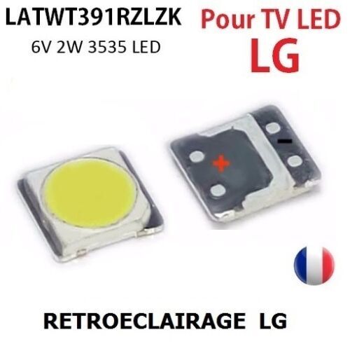

PLaci58
Dr. Szilikát #111148 üzenetére
Lehet, de nincs értelme. Nem lehet ugyanolyan LED-eket betenni a rosszak helyére és mivel sorba vannak kötve tönkre fog menni nemsokára a következő leggyengébb. Mégcsak soronként sem érdemes cserélni, csak komplett az egészet.

Dr. Szilikát
exMachina #111143 üzenetére
Nem arról van szó, hogy nem lehet. Csak régebben még tudtunk SMD LED-eket cserélni a hordozó LED-sávon (egyébként sok esetben ez manapság is megoldható). Csak régen még nehezebb volt a LED-sávok beszerzése is, vagy nem akármelyikhez, vagy túl drága volt stb. Ezért gyakrabban rákényszerültünk a LED-sor javítására, LED-cserékkel.
De manapság ez nem olyan nagy gond, cserélni a komplett LED-sorokat. Az már inkább, hogy megszaporodtak a bekékülő (pontosabban ibolyába menő) problémák, a foszfor lepergése miatt. Sok esetben túl korán (tervezett kidobás).
Régebben / kezdetben zárlat vagy szakadás volt tapasztalható inkább.
Hogy melyik típusban mi van, azzal én bajban vagyok, típusszámokat nem mindig tudok követni, sokféle is van stb. De már így voltam ezzel a képcsöves korszakban is, típusszámok jobbára kihullottak a fejemből. Ránézésre tudtam inkább visszaemlékezni ("pofára"), hogy melyiknek, milyen baja szokott lenni.

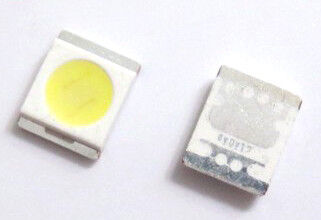

Dr. Szilikát
Ezért is írtam a linken, hogy idővel jelentkezik, az anyagfáradás során. Amikor először láttam egyik LG-ben az "újabb" fejlesztést, nem hittem a szememnek.
Addig csak a szokásos, cserélhető SMD LED-ekkel találkoztam, ilyen és hasonlók:
Itt a műgyantával kevert sárga foszfor egy üregben foglal helyet, ahonnan nehezen pereg ki. Noha még így is repedezhet idővel, de azért tovább megtartja a szükséges színárnyalatát, sőt általában nem is emiatt lesz vége, hanem zárlatos vagy szakadt lesz, esetleg ki is ég néha.
Később meg kitalálták, hogy közvetlen a LED-sávra integrálták (forrasztással már nem is cserélhető, valamilyen ponthegesztős módon rögzítenek egy apró chipet), majd annak a tetejére rábiggyeszt egy kis foszfort (műgyantát).
De azt úgy, hogy minél könnyebben leváljon, leperegjen, ahogy melegszik, fárad stb. Erről nincs fotóm sajnos, de ahogy kinéz, már eleve felháborító.

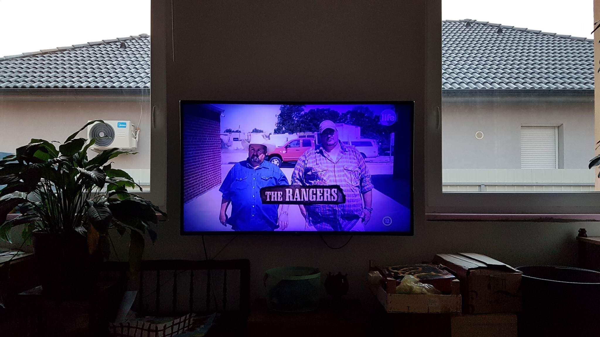

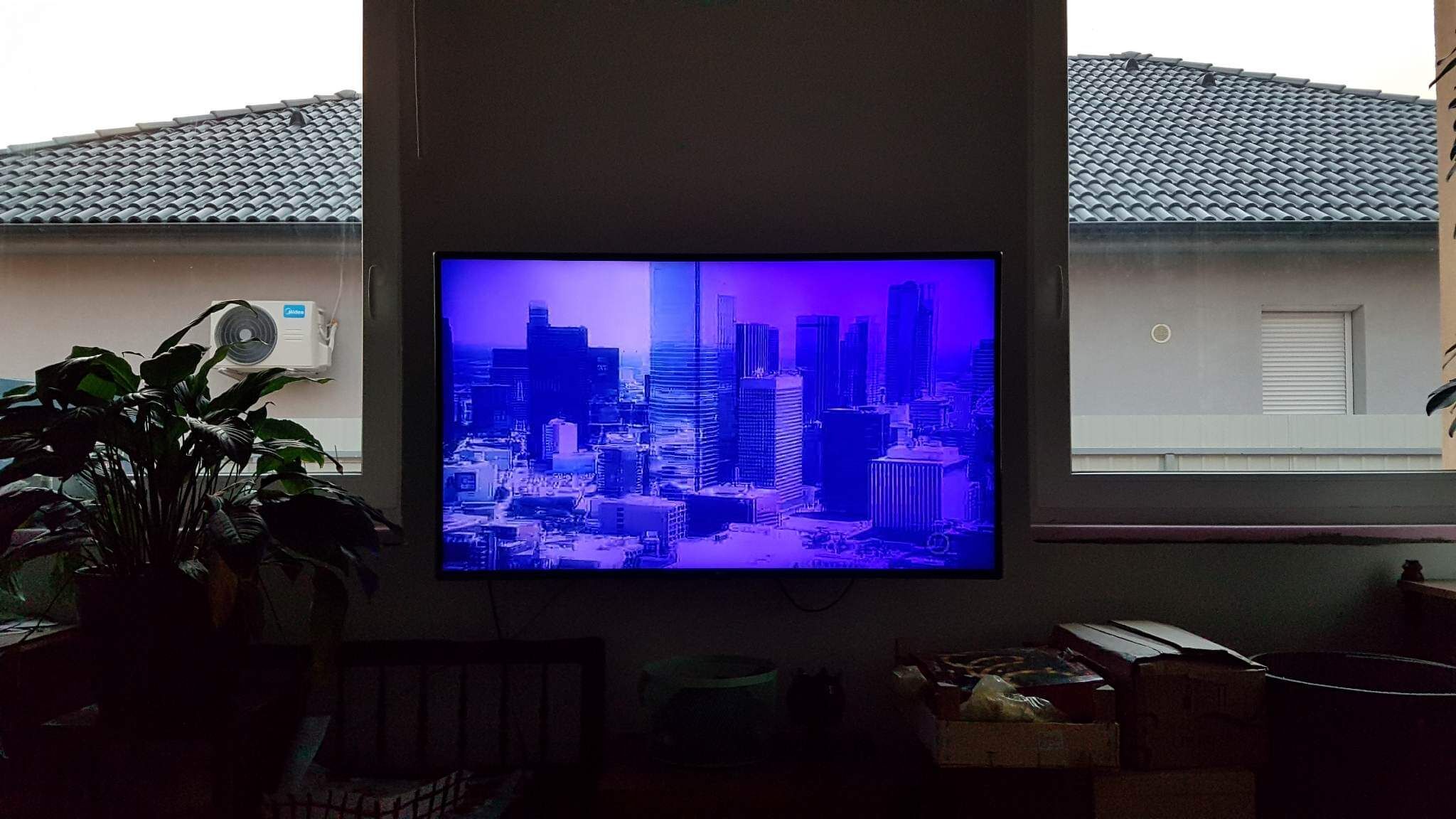

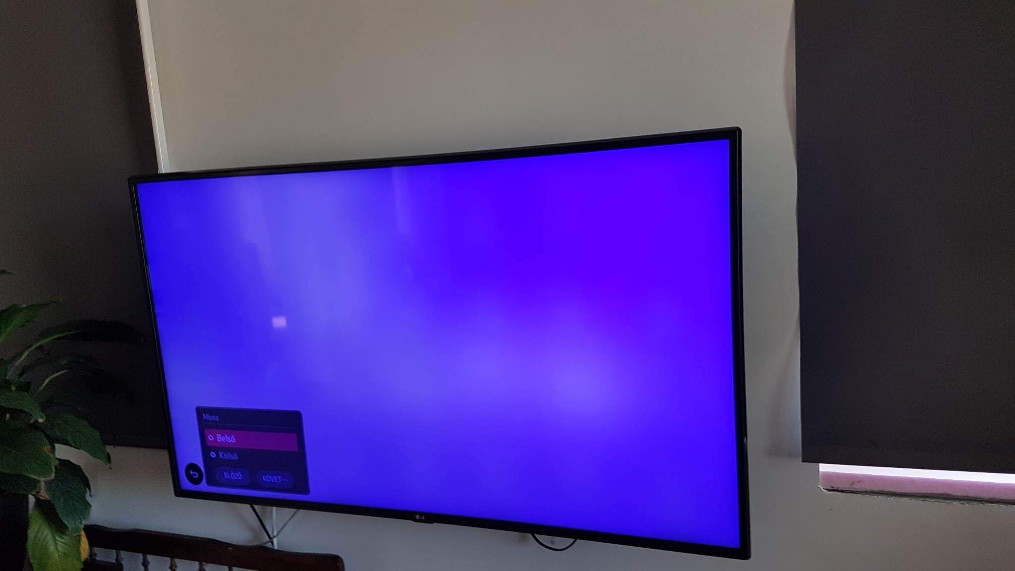

Dr. Szilikát
vizoo #111117 üzenetére
Ez egy jellemző hiba és sokan jártak már így, hogy a készülék mozgatása elősegíti. Elegendő egy takarítással járó mozgás is, vagy még az sem kell hozzá:
https://prohardver.hu/tema/lcd_plazma_es_projektoros_tv_hiba_topic/hsz_12086-12086.html
A teljes LED-garnitúra cseréje újjá varázsolja. Árajánlatot kell kérni a környékeden lévő szerviztől, majd eldöntöd. Ilyen munkák vannak, azaz sokaknak megéri.
vizoo
Van egy LG 49LV630H TV, ami a hétvégén leutazott Budapestről Kecskemétre egy csomagtartóban (becsomagolva, de nem dobozban). Ugyan nem sok időt töltött szobahőmérsékletnél alacsonyabb hőmérsékleten, de pihent kb egy órát az új helyén, mielőtt bekapcsoltuk. Beállítások és teszt során semmi gond nem volt vele, majd ma, mikor bekapcsolták, a mellékelt képeken látható színben pompázott...
Tartok tőle, hogy megdöglött a LED, de mindenképp jól esne egy megerősítés nálam hozzáértőbbtől... Illetve azt is kérdezném, hogy megérheti megjavíttatni?
