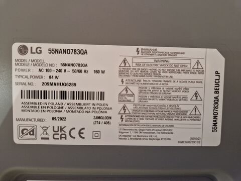

Gömbike
closedown #110748 üzenetére
Úgy, hogy irsz egy e-mailt az LG Magyarországnak
Én is így tettem, s kiderült, hogy az LJP végződés IPS panelt takar. Legalábbis nálam , de erre az LG fogja mondani az igazat.
Az enyèm: BEUFLJP, erre írta az LG, :
”panel tipusa :
Köszönjük, hogy levelével ügyfélszolgálatunkat megkereste.
Ezen készülék, IPS panellel rendelkezik.
Kérem segítse szolgáltatásunk fejlesztését azzal, hogy a lenti rövid kérdésre válaszolva értékeli a kapott választ.
Amennyiben úgy érzi a tájékoztatás nem volt teljes körű, kérjük küldje el érdeklődését újra, illetve bármilyen további kérdés esetén készülékeinkről, szolgáltatásainkról forduljon bizalommal telefonos ügyfélszolgálatunkhoz a 06-1--54-54-054-es számon (H-P: 8-18, SZ: 9-17). “.

Most vettem egy 55NANO783QA-t (egy 42LA620S-t váltott le), de sajnos a meglévő ChanSort programom nem képes kezelni az új TV csatornalistáját (nem tölti be). A program 2014-es, feltételezem, hogy elavult szegényke.
Persze találni egy csomó letöltési forrást, de nekem Portable verzió kellene, de sajnos olyat nem találtam. Nincs valakinek véletlenül meg?? Vagy lehet esetleg a telepített verzióból ilyet csinálni? -
