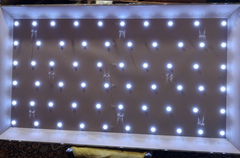

cseze
westcoastog #112379 üzenetére
[link] YT videó,de itt is teljes csere van ,mint az én 65uj634v-nél
Lehet egyesével is cserélni (ráforrasztani),alirol 1-10 darabokat is lehet rendelni.
Bár nálam mérnem kellett volna áramfelvételt a csere után ,az elmaradt. -

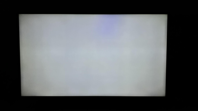

cseze
atish15 #112079 üzenetére
Szia.
Nekem májusban járt le az 5 év garancia,LG szervíz 100k mondott javításra.Rendeltem a javasolt alis lengyel címről és YT videó segítségével kicseréltem.
Ez a hibás LED- ről a kép max fényerőnél.
Az újról nem csináltam,mert kiégette a szemem.
Azért nem volt könnyű megcsinálni,az eredeti rézalátét lemezeken van és oda volt rendesen ragasztva a fém hátlaphoz. A rendelt meg csak alu bordán van rajta, meglátjuk hogy mit bír. -

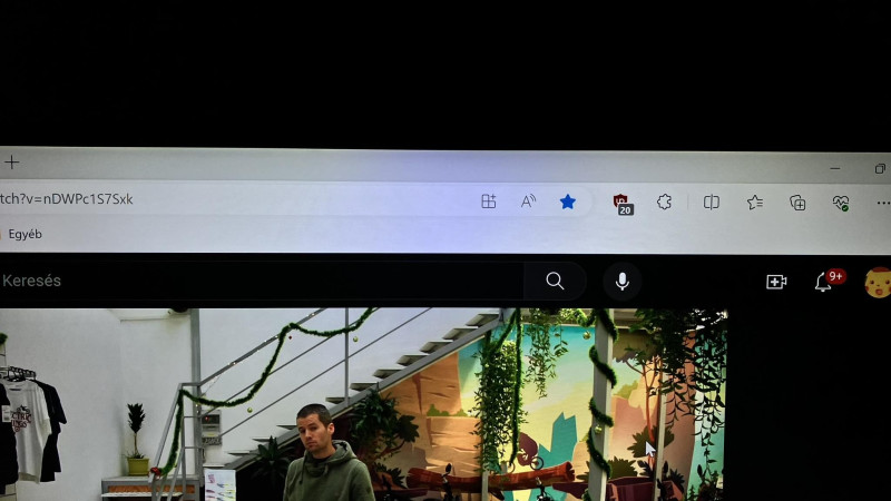

Sziasztok! Másik topikba írtam de ki van halva, így bemásolom a szöveget onnan:
Lg 43uj635v
Szórakoztam most a windowsban a hdr beállításokkal, aztán nem tudom ezzel összefüggésben e, vagy csak nem figyeltem meg eddig, megjelent egy kékesebb terület a tévé tetején... Kezd elhalálozni egy led a háttérfényben?.. azt hiszem már 6-7 éve biztos megvan.
