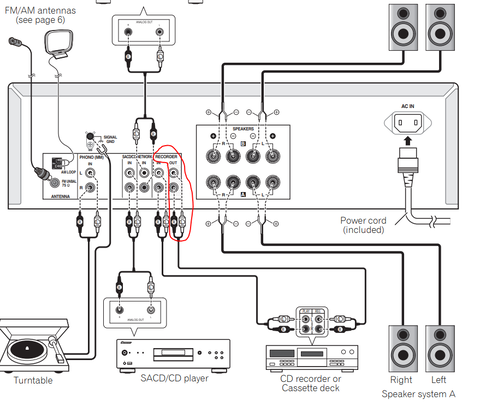

Tamoo
gabber01 #88138 üzenetére
Pre out az "hangerőszabályzott", a recorder out meg valószínűleg nem. Legalábbis józan paraszti ész szerint. De nem olvastam utána.
Erősítő (panel) kellene a passzív szubhoz aminek van speaker in és outputja. Lényegében át kell vezetni rajta a hangszórókábelt amiről leveszi a jelet.
Szerk. Ja ezt írta bkercso is. -
gabber01
gordonfreemN #88137 üzenetére
Basszus, az a Recorder out az tulképp egy sima RCA preout lenne?

bkercso
gabber01 #88133 üzenetére
RCA-elosztóval vagy RCA Y-kábellel mindkét erősítő megkapja a hanerőszabályzott jelet.
Ha a sztereó hangerőszabályzás a végerősítővel közös készülékházban történik, akkor olyan szub-erősítő kell, ami a hangfalkimenetről etethető (speaker inputja van), de ezek általában szubládába építhető panelek.Vagy leosztod a hangszórókimenetet tizedére és úgy küldöd be a szuberősítőbe mindkét csatornát. Ehhez spec kábelt kell készíttetni. Az ellenállásosztó az RCA felőli végén legyen!
gabber01
Sosem tudom a megfelelő topikot ha nem házimoziról van szó, szimpla stereo zenehallgatásról, de talán elnézitek az egyszerű kérdésem okán.
Tehát van egy Pioneer SX-20 stereo erősítőm. Szereztem egy kis passzív subot, típusa lényegtelen, viszont csak egy pár hangszórókábelnek való terminál van rajta, mint bemenet.
A kérdés, hogy ezt hogyan tudom az erősítőhöz csatlakoztatni, ha az erősítőn az A csatornákon egy 4ohmos HECO Mythos 500 pár van? Elvileg a B csatornák együttes használata az A-val csak 8 Ohmos vagy afeletti hangszórók esetén javasolt.
Ötlet? Vagy dobjam ki? -
