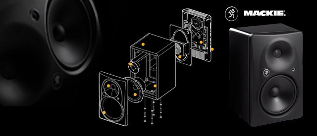

Azt mindenképp a passzív doboz előnyére írnám, hogy könnyebb kimerevíteni a falait.
Volt KRK Rokit 5 aktívom, és a hangszórók, trafó, elektronika, belső hűtőborba eléggé kitöltötte a helyet. Jobban is rezonált az oldalfala, mint a mostani Q.A. 2020i-knek, amik méretre ugyan akkorák, mégis két merevítő elem is van bennük, mert egyszerűen belefért. Persze máshogy is merevíthetik a dobozt az aktív monitort gyártók, de az jócskán emeli az árat.Más:

Az aktív cuccok gyártói nem igazán foglalkoznak a mikrofóniával, mivel műszaki szempontból mondhatni irreleváns. Normálisan rögzítik a paneleket, az alkatrészek kicsik, jó minőségűek és teljesen be vannak ültetve, ahol pedig szükséges, ott használnak rezgéscsillapító anyagot. -

A mikrofónia mindig hatással van a hangminőségre, de sokkal nagyobb gondok vannak, amiket kezelni kell és általában a normálisabb aktív hangsugárzókban kezelik is.

Passzívnál is van elektronika(igaz nem akkora), mégsem okoz gondot. Egyébként nem (vagyis a minőségi aktív dobozoknál nem).

Egy aktív doboznál nem okoz problémát h., nem igazán lehet rezgésmentesíteni az elektronikát?
