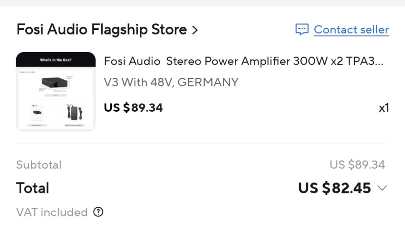

Eddig nagyon izgatott ez a márka, de most ezután kicsit elbizonytalanodtam, amikor megláttam a kabinet belsejét.
ktommy91
tranceplanet #135725 üzenetére
Köszi, akkor megnyugodtam és marad a fosi.
Remélhetőleg nem lesz kevés egy ilyen forma GRS 12SW-4HE alapú subhoz. Mit gondoltok erről? Nem egy érzékeny darab.
AVR-en lógna majd két nemtommilyen front(majd kiderül hogy mit találok, 6-8 hónapos projekt) plusz a sub és azzal korrekcióznám. Denon AVR-re pályázok, ha találok jó áron, akkor MultEQ XT32-vel. -

ktommy91
Fosi v3-at lehet mono-ban használni? Eléggé jó áron adják most és megvenném az építendő subhoz, viszont viszont bár nem kizárt, hogy végül 2.2 vagy 3.2 lesz, de első körben csak egy subot hajtana.
Mod:Ha valakit érdekelne:
Megrendeltem, hogy nehogy elfogyjon, max eladom. -

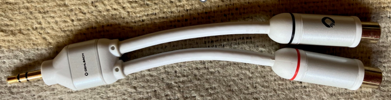

Dehogyis.. Jack -> sztereó RCA, majd innen az egyikkel etetni a sub-ot NEM nyírja ki. Csak az ellenállások nélküli sztereo -> mono konverzió kockázatos, az sem mindig öli meg, most statisztikát nem tudok, lehet csak az esetek 10%-ában lesz bibi, vagy annyiban sem, tekintsd inkább csak túlzott óvatosságnak (ha durranna minden kimenet, nem árulnának ilyen buta egyesítő kábeleket és REL sem ajánlaná a leírásban).
Igazság szerint a sztereó egyik felének bekötése-hallgatása (amiről beszélsz) is mono-nak szokott tekintődni, de valójában nem az, mert nincs benne mindkét oldal információja, szóval az még a mono-nál is rosszabb valami.
Az igazi mono a tisztességes mono átalakítóval megoldott dolog, ami elektronikusan is biztonságosan összegzi a sztereó jelet, így nem is vész el egy komplett csatorna információja sem és a forrás elektronikát is védi.

Dißnäëß #135708 üzenetére
tényleg van esély, hogy "kinyírná" a (sztereo jack) kimenetet ? gondolom most elektronikus effektekre es nem a mechanikus igenybevetelre gondolsz (arra figyelni fogok erösen)
azaz ha sztereo jack kimenetbe sztereo jack dugo megy a #135707 betett képbeli Oehlbach sztereo jack dugo -> 2 RCA es a 2 RCA-bol az egyik csatornara nem menne semmi, masikbol menne a jel a sub-ba
egy ilyennak tenyleg van eselye a sztereo jack kimenetet tönkretenni ??
komolyan kerdezem (es persze nem probalom ki, egyelöre ez az erösitö sincs még itt ...szerintem jónéhány napig)

De még csak nem is az, hogy menne-e vagy sem, hanem ne kockáztasd, hogy kinyírod a feladó oldali kimenetet. Szóval mono-sítani vagy tisztességesen, vagy sehogy inkább.
Egy sztereó átalakítóval elpróbálhatod a REL-es csóka mondókáját, miszerint 99%-ban bla bla, szvsz ennél gyakrabban térnek el, de próbálni jó lesz.
