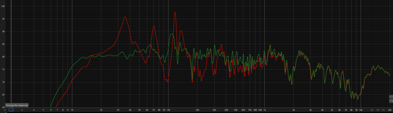

Azért ez nem akkor nagy kioltás, "csak" kb -8 dB. Fülre egyébként sweepnél simán hallani, egyáltalán nem tűnik el. A magastartományi furcsaság biztos a pozícionálás miatt van, hisz el is tér a két mérésnél. Meg nem is igazán törődtem azzal, hogy halálpontosan a hova mutasson a mikrofon, mert csak a mélyet akartam korrekciózni.
PuMbA
lezso6 #134286 üzenetére
Durva az a közép lyukad. Gyakorlatilag 600-750Hz-ig alig hallasz valamit
Kell majd az akusztikai panel, ezt könnyű szerrel megoldja. A 7-8kHz-es szintén nagy völgy azért van, mert plafon fele álló mikrofon helyzetben mérted? Nekem akkor nézett ki így. Magasat úgy lehet pontosan mérni csak, ha a magassugárzó magasságában és a fele állítva mérsz, ekkor külön kell mérni L és R csatornát.

Az ábrán variable smoothing van, ez alapján is készült a korrekció. Az 600-800 Hz árok nem tudom miért van, felette meg végképp, de nem nyúltam hozzá. A nyers és a korrekciózott mérés nem tökéletesen egy helyen készült, ezért a magastartomány eltér. Szar a szobaakusztika, nincs elég jól csillapítva, lehet ezért. Mert gyárilag anechoic chamberben szinte szögegyenest kéne tudnia az Eve SC205-nek.
Gyakorlatban elég jónak hangzik, a default room curve került rá, mert miért ne. Max boostokat 6 dB-ben maximáltam, mert VoidXs szava szent.
Ez lett amúgy, 400 Hz-ig mentem csak, 10 Hz-re lőttem be a -3 dB-t:

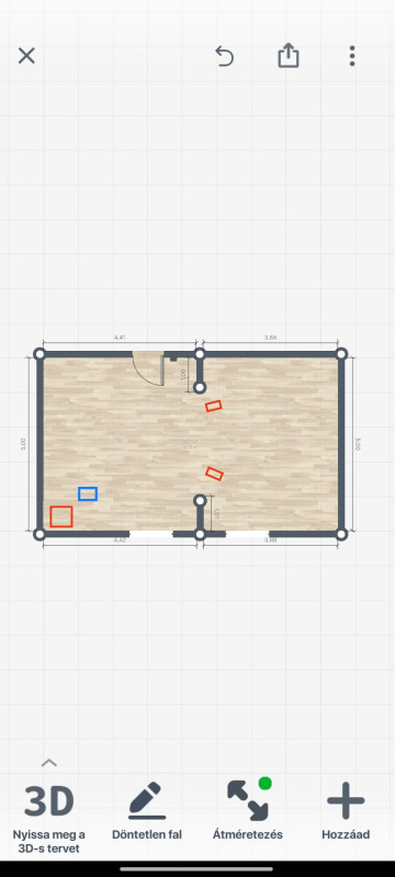

Megpróbáltam megszerkeszteni hogyan néz ki.
A két piros téglalap a két Jamo, a piros kocka a sub a kék téglalap meg az ülőpozicíó általában..

A helyzet viszont az ,hogy a sub a lábam mellett van a hangszórók meg 3 méterre tőlem kb.... Csak ,hogy ne legyen egyszerű

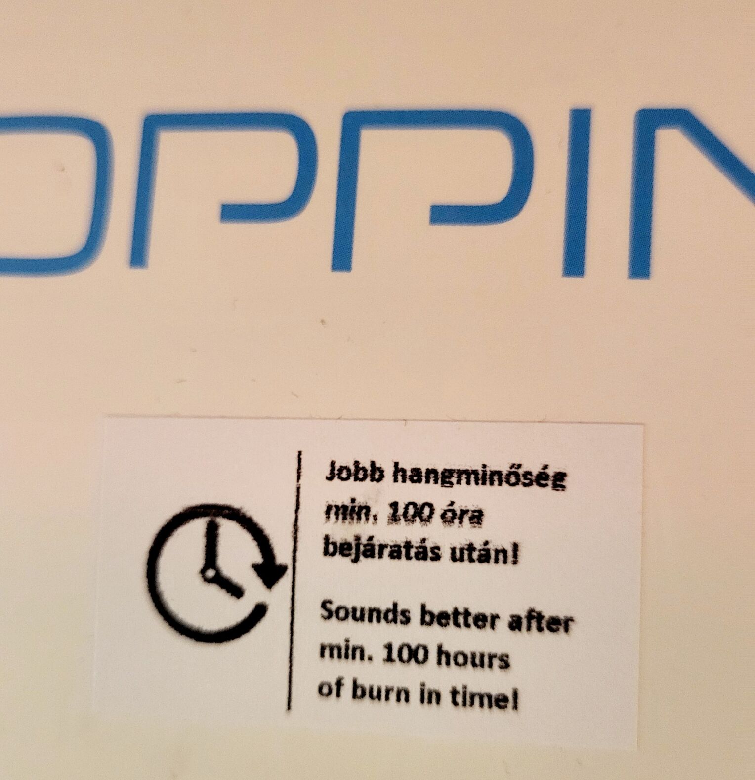

Muzix, ja. Mondjuk a 100 órát lenyomom a héten, nem kell neki 14 nap
. De első hallásra, járatlan fülre sem visszaküldős. Egy PA3s került a Dx3Pro után. Féltem kicsit, hogy kevés lesz, de nem az, nem csak maszatolt a 91dB-s Triangle utána. Lehet még jobb lesz ha bejáródunk, mint a korábbi 8/160w-s AB-s.

Muzix? Nekem is mondták a Topping E70-re, ők ilyenek.
A legjobb az volt, hogy másnap vittem vissza, mert hibás darabot kaptam, bár lehet csak be kellett volna járatni.
VoidXs szokta mondani, hogy a 14 napos elállást akarják vele elkerülni.
Mindenestere egy új hangkeltőnél szvsz kell legalább pár nap bejáratás, csak én nem az eszközről, hanem a füled / agyad bejáratásáról beszélek.
Az embernek is meg kell szokni az új cuccot, ennek kellhet egy kis idő.

lezso6 #134206 üzenetére
EQnak is van ara.
ld nalam felallva az ulopoziciokban +10dB, es az egyik sarokban +13dB a helyzet telefonnal utanmerve. (bar itt a karacsonyfa es egy kisebb palma is bezavart.)
hallgatoi poziciokban persze (nekem) tokeletes, atmos szinten is. szinten 80 dB SPLre belove.
VoidXs #134205 üzenetére
Majd mérek normálisabban, ha lesz idő, akkor kiderül, hogy mi van.
kioltásokba teljesítmény pumpálásának így sem látom értelmét
Abszolút egyetértek, ezért rendezem vissza a szobát az eredetibe.
A DSP-re csak annyit bíznék, amit feltétlenül szükséges. Ez inkább csak érdekesség, hogy akár még ilyen hullámos kakkanatot is ki lehet vele húzni. Csak hát ennek ára van...
VoidXs #134201 üzenetére
Hát itt erősítés ugye gyakorlatilag nincs, hisz pirossal jelölt részeknél clipping lenne. Mivel aktív stúdió monitor, beépített limiterrel, így nem hiszem, hogy problémát tudnék okozni. Elméletben ugye akár 13 dB headroom vesztség persze, bár a gyakorlatban nem biztos, már csak azért sem, mert nem hallgatom max közelébe. Pici hangfal, de nagyot szól. Eve SC205 ugye.
Majd lehet mérek nagyobb hangerőn is, hogy mettől kompresszál, de egyelőre nekem már a 80 dB SPL is elég brutálnak tűnik.
Ma újramértem, piros a korrekció nélkül, zöld a korrekcióval. Gain maradt -13 dB mindkét esetben, hogy egymáson legyen a két grafikon:
Habár a mikrofon most végre 100%-ban azonos a két mérésnél, de jól látható a fésűszűrés, mert nem volt jó a magasság, nem is volt on-axis. A mély a lényeg.
Torzítás / THD bőven a 40 dB-s noise floor alatt van, így nem tudom megbízható adat-e így, többet kéne mérni, mert hangosabban már nem nagyon látom értelmét. Habár utóbbi arra jó lenne, hogy lemérjem honnantól emelkedik meg jelentősen a THD.
