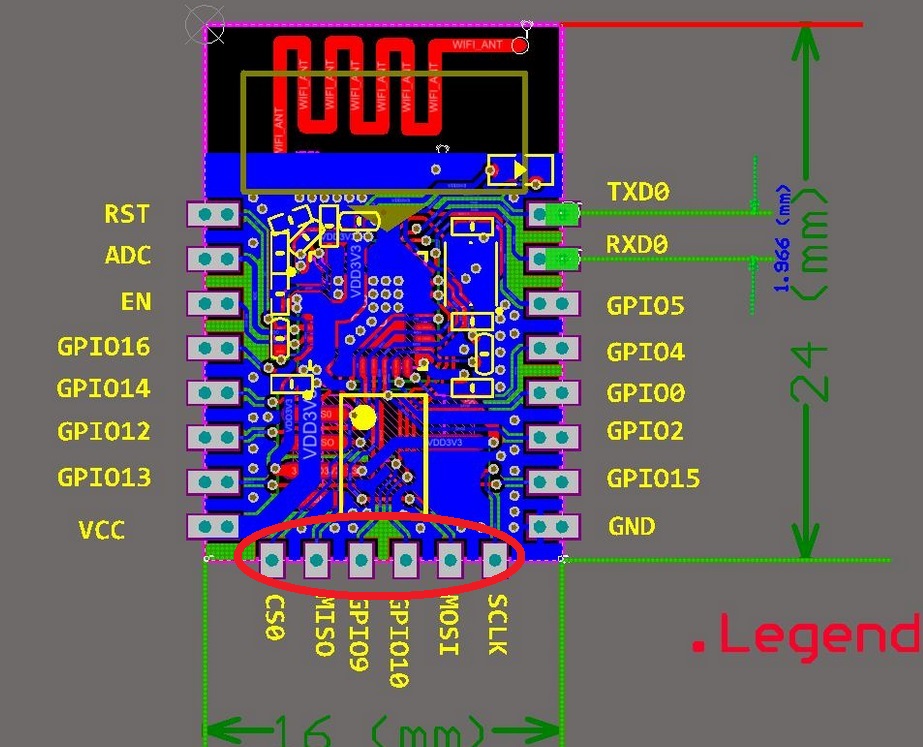

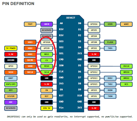

Ha már szóba került az ESP12E/F, a "fehér kártya" , a NodeMCU vagy éppen a Wemos D1...
A "fehér kártyán" nem található kivezetések a pirossal bekarikázottak (bocs' a képekért":
Ezek a NodeMCU kártyán itt szerepelnek:
Az addig rendben van, hogy a bekarikázott MOSI, CS, MISO, SCLK lábakat a beépített flash-sel való kommunikációhoz használja az ESP, ezért gubanc lehet a használatukból. A nagyobb problémám az, hogy a GPIO10 és GPIO9 lábakat sem tudom használni (3 db NodeMCU-n próbáltam. Sikerült valakinek?Egy SPI-s tapis TFT LCD-vel szórakozom (sikerült találni hozzá egy brutális sebességű könyvtárat, ehhez viszont faragni kell a tapi illesztőjét), nem maradt túl sok szabad portom...
quint
Csak akkor kötheted össze közvetlenül, ha az arduino is 3.3 voltról megy (már amelyik az adott órajelen elketyeg az alacsony tápról)... Egyébként szintillesztőre lesz szükséged.
