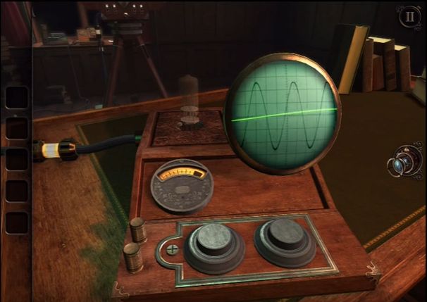

fpeter84
szabieable
#4868
Az ebay tele van arduinohoz kész kijelzőkkel, ha pár kulcsszóval nekiindulsz meglátod mi a kínálat méretben és felbontásban. Viszont minél nagyobb a felbontás, annál nagyobb probléma lesz megfelelő framerate-et tartani az animációdban - részben ezért jutott eszembe a raspberry és klónjai mint alternatíva. Szóval kb mekkora méretben képzeled el a kütyüt? Ha hozzáveszed a tapasztalataidat telefonokkal/tabletekkel, akkor azt is meg tudod saccolni, hogy mekkora felbontásban szeretnéd mindezt látni, hogy ne legyen nagyon pixeles...
A pixelesség ellen persze lehet küzdeni valamiféle anti-aliasing algoritmussal, de akkor ahhoz kellően túlméretes erőforrás is kell, mert akkor már nem úszod meg a helyi framebuffer memóriát... 320x240 16 bites színmélységgel már 150KB, 480x240@16b az 225KB, 640x480@16b módhoz már 600KB memória kellene csak a képnek, ami uC világban már elég combos eszközt jelent...
fpeter84
szabieable
#4866
Akkor először a kijelző méretét/felbontását kell behatárolnod pontosan, mert van egy bizonyos határ ami fölé arduino/mikrokontrollerrel nem igazán lehet/célszerű menni - viszont pl egy raspberry-vel vagy egyéb kínai klónnal könnyen megoldható... Utóbbival akár TV-re is kötheted ha úgy tetszik...

Gergosz2
szabieable
#4862
Szerintem gondold át pontosan, hogy mit akarsz. Sok felesleges kommentet spórolunk meg így.
szabieable
DrojDtroll
#4863
The Room Three iOS/Android (ha jól emlékszem a harmadik részben vannak ezek a kütyük)
DrojDtroll
szabieable
#4859
ez valamilyen játékból screenshot?

Gergosz2
#4860
Nincs pontos elképzelésem, kerek kijelzőt gondolom nehezebben fogok találni így marad a klasszikus téglalap formátum. A render miatt én valami TFT jellegű, nagyobb felbontásra gondoltam, hogy szép is legyen a görbe és ne pontmátrixon rajzolódjon. Bár a célnak lehet megfelelne a 2.8" 320x240es TFT panel is.
1, Ez nagyon szerteágazó dolog, egy táblázat igen kiterjedt lenne, ha mindent bele szeretnénk foglalni. Ha kezdő vagy, szerintem kezdd az alapoktól, arra bőven elég az Uno-Nano. Ha már észreveszed, hogy kevés, akkor már tudni fogod, hogy mit keress.
(Amiről pl írsz, az nem is inkább az arduino-tól függ, mintinkább a benne lévő soros-usb átalakítótól)2, A legtöbb integrált alkatrész tönkremegy, ha például fordított polaritással kötöd be. Egy LED, IR fototranzisztor, stb lehet hogy kibírja.
A legtöbb elemnek nem lesz jelölve a lába. Ha szeretnél valamit vele kezdeni, keress rá a neten, és mintaprojektben meglátod, mit kell tenned.3, Nem, nem befolyásolja. A már említett soros-usb átalakítók usb2.0 full speed kompatibilisek, de teljesen működőképesek már 1.1 alatt is.

szabieable
#4859
Pontosan azt akarod, hogy így nézzen ki? Katódsugárcsöves kijelzőben gondolkozol?
