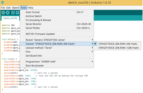

Sziasztok ismét!
Segítsetek rajtam plz, bajban vagyok egy STM32F103C8T6 kínai minimal board-al...
"deszkamodell" formájában jól működött a kapcsolásom - bár akkor még más PB lábakat használtam kimenetnek, és tették is a dolgukat ahogy kell. Aztán terveztem egy saját nyákot alá, ahol célszerű volt az adott lábakat másikakra cserélni, így most a PA11, PA12, PA15-nek kellene vezérelnie egy külső eszközt (ki/bekapcs, reset, int), de meg se mozdulnak, hiába kapcsolom őket OUTPUT-ra és változtatom az értéküket... A végén visszanyúltam a "hello world" LED villogtatásig, hátha valami részegységet incializálik ami lefogja ezeket a lábakat a háttérben, de erről sincsen szó, már ez a kapcsolás sem képes a fenti PA lábakat megmozdítani
#define LED PC13
#define gprs_rst PA11
#define gprs_pwr PA12
#define gprs_int PA15
void setup() {
pinMode(LED, OUTPUT);
pinMode(gprs_rst, OUTPUT);
pinMode(gprs_pwr, OUTPUT);
pinMode(gprs_int, OUTPUT);
void loop() {
digitalWrite(LED, HIGH); // turn the LED on (HIGH is the voltage level)
digitalWrite(gprs_rst, HIGH);
digitalWrite(gprs_pwr, HIGH);
digitalWrite(gprs_int, HIGH);
delay(1000); // wait for a second
digitalWrite(LED, LOW); // turn the LED off by making the voltage LOW
digitalWrite(gprs_rst, LOW);
digitalWrite(gprs_pwr, LOW);
digitalWrite(gprs_int, LOW);
}Próbáltam turkálni a doksiját a procinak, és ami feltűnt, hogy a PA11, PA12-n az USB is, de elvileg a "main function after reset" az a GPIO módjuk lenne. A PA15 pedig a JTAG sor része, és a GPIO csak alternatív funckió. Tovább puhatolóztam, és kiderült hogy a szintén JTAG-hoz társított PB3 és PB4 is döglöttnek mutatja magát, és a legközelebbi 3-as amit szépen kapcsolgat a fenti példaprogram az a PB5, PB6, PB7...
Hiányzik valami lépés amitől GPIO módba váltanak ezek a lábak? A nyák már készen van, nem szívesen kezdenék "léggányolásba" ha szoftverből is helyrebillenthető a dolog...

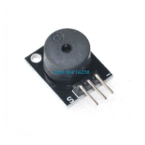

RGB ledes móka már megvolt, a kérdésem az lenne, hogy ezt a buzzlert hogyan kell bekötni? A neten annyit találtam, hogy az egyik lábát az 5V-ra, másikat testre, harmadikat pwn-re kell kötni, de melyiket melyikre?
A gnd az egyértelmű. -

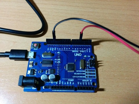

Köszönöm mindkettőtöknek, azt hiszem a kit a nyerő, remélem a banggood nem ad használhatatlan gagyit. Délutánig keresgélek, aztán megveszem valamelyik csomagot.
UNO R3 az ajánlott kezdésnek, ugye? -
Mindegyik draga. En most rendelgettem ossze magamnak a cuccokat, ebayrol maga az ardu uno 750ft volt, utana meg alirol 50-250Ft-ert egyesevel berendeltem mindent ami kell, fele annyibol megusztam kb mint ezek a pakkok
Egyetlen hatranya, hogy 20 kulon csomagot kell várnom

Az F103C8T6 és az F103CBT6 van egy lényeges különbség ami említésre érdemes, legalábbis első ránézésre utóbbi kétszer akkora ROM-ja elég meggyőző.
