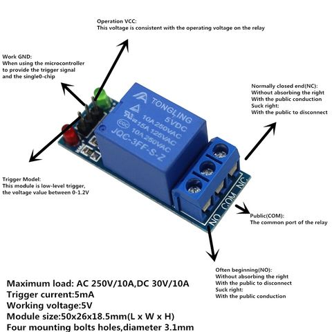

A
renderPage
függvényben ezt a részt:if (digitalRead(pin_relays[relayIndex])) {
relay_state="checked";
}cseréld erre:
if (!digitalRead(pin_relays[relayIndex])) {
}Most olvasom, hogy neked low level trigger reléd van. Ha a relé állapotát akarod kijelezni, akkor ez lesz a helyes megoldás nálad. Ugyanis a kód eredeti állapotában a GPIO magas állapotánál jelez ON-t.

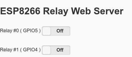

Nyilván a jquery kicserélhető bármire (akár maradhat simán checkbox is, vagy saját CSS-t lehet gyártani pl. így), csak azért raktam bele, hogy kicsit pofásabb legyen a megjelenítés és maga a kód rövidebb. Nálam nem volt szempont az adatmennyiség.
UPC-nél a DHCP net miatt tipikusan nem változik az IP cím. Ettől függetlenül nálam is van dyndns természetesen (már egy jó ideje az ipdns.hu-t használom). De a kérdésedet nem igazán értem... Ugyanis az UPC által adott IP-t nyilván a router WAN oldala kapja. Az állomások pedig egy belső IP címet. Mi közük az eszközöknek a külső IP-hez? Nekik a routerben statikus lease van beállítva a DHCP szervernél...
És akkor a javított kód, mert a
<body>
és a<html>
tag lezárása lemaradt (igaz, a böngészőket nem zavarja, automatikusan lezárják):#include <ESP8266WiFi.h>

}Amit még megjegyeznék, hogy ez a kód Wemos D1 mini-re készült. Sima ESP8266-on a D1, D2, stb. PIN-ek nincsenek definiálva (csak d1, d1 mini, nodemcu és wifinfo esetén).

Igen, éppen tegnap este vettem észre, hogy a <html> és a <body> TAG-ek lezárása hiányzik, de mobilról nem akartam javítást küldeni, mert elég nehézkes. Ma javítom, és berakom újra (azért nem most, mert most is csak mobilról vagyok). A server.send előtt kell hozzá fűzni a webPage-hoz.
Egyébként a böngészőket ilyen apróságok nem zavarják... -

Igyekeztem teljesen dinamikusra írni. Azaz, a relék GPIO-it elegendő csak a pin_relays tömbbe felvenni, a többi (weboldalon a megfelelő gombok generálása, a kapcsolás) automatikusan történik a tömb alapján. A kód:

}Látható, hogy a pin_relays tömb most 2 elemű, így a renderelt weboldal jelenleg így néz ki:
Ahogy a setup függvényben látható, alapban alacsony állapotra húzza az érintett GPIO-kat. Persze ez a kiindulási állapot a DEFAULT_STATE-ban módosítható.

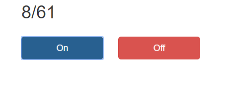

Zoja™
Uraim, megjött a Wemos D1-em, amivel ma tudtam kicsit játszani.
Egy relé kapcsolgatásával kezdtem az ismerkedést, de valamiért fordítva működik.Alapból bekapcsolt helyzetből indul, ON-ra kikapcsol, OFF-ra pedig be.
Itt a kód, ha vetnétek rá egy pillantást, hogy mi a hiba azt nagyon megköszönném.
