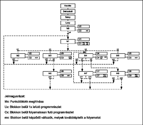

Ahogy írtam tovább a programot, kíváncsiságból aktiváltam a billentyű rajzoló programutasításokat, és láss csodát, hiba nélkül feltöltötte, és működik is. Erre mondják, hogy varjunk rá gombot.
