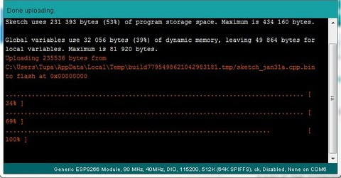

Megint belefutottam valami baromságba.
A ESP8266 és a DS18B20 eddig egy Xiaomi külső akkuról ment, kb 1 napot ki is bírt róla
De most áttettem 220-as telefontöltőre. A következő történt. Elindult, pingik, de adatot weben nem ad ki. A boardon (nem az ESP8266-os kis wifisen, hanem amire rá van rakva) egy nagyon kevéssé de világító kék ledet lehet látni. Ez nem az a led, ami a ESP sarkán baromi erősen villog. Ez egy másik led

ui: amugy bakker most esik le, hogy eddig az Ardiunóban Wemos D1 retired volt beállítva NodeMCU ESP-12E helyett

Elírtam, valóban F ver. Választanék mást portot ha lehetne, de már foglaltak (4,5,12,13,14).
Elejéről indulva, GPIO0 nem lebeghet, felhúzón van, ellenben alacsony szinten progi módba indulna.
GPIO2-n szintén nem lóghat valami csak úgy, mert nem indul a boot, pulldown-al se.
Felhúzóval indul, de ezek nekem nem jók, mert setup lefutásáig magas a jel.
A kód jó, 9 outputra állításra dobja a wdt resetet DIO módban is. Gugli most nem barát.Marad I2C expander?

Hello
ez melyik modul mert a ESP12E nincs 9,10 GPIO láb kivezetve, csak a ESP12F en.
16 os lábat nem javaslom, ezt használja a ESP.deepSleep is és fenn van tartva weak upra.Használható a GPIO 12,13,14, 5, 4.. Szerk: ja és a 0,2 is
Max valaki kijavít....
wdt resetet meg sokinden okozhat, hibakódot is nézd meg. miért van a reboot.

Egy ESP-12E modulon szükségem lenne még egy GPIO portra, kimenetként kapcsolni. Adott még 9,10,16, amiből 9-et nem sikerült életre keltenem, - wdt resettel elszáll -, másik kettő működik. Viszont most jön a de
Boot közben mindkettő port magas állapotot vesz fel, amíg le nem fut setupban a digitalWrite beállítás.
Van valamilyen hardveres vagy szoftveres mód ezt kiküszöbölni?
