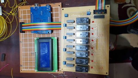

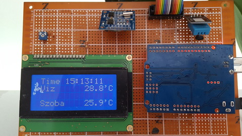

Egy kep a munkarol

A lenyeg az hogy akvarium vezerlesen(villagitason) dolgozok es idore kapcsol nehany T5 neon csovet. Es ugy akarom a megoldani hogy nyomógomb segítségével lehessen be es ki kapcsolni a neonokat. Beraktam nyomogombot a programba de nem mukodott nekem. Ezert irtam ide? -

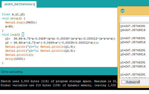

gyenesmartin #5152 üzenetére
A horner az egy séma, elrendezés, számítási sorrend, hogy ne kelljen túl nagy számok különbségét venni, mert az növeli a hibát. Bár esetedben tökmindegy, de azért lefuttattam egy mintát:
Látható, hogy a horner elrendezéssel számolt pontosabb.A lagrange az egész más, az interpolációs polinom, elsősorban elméleti jelentőséggel, számolni nem szoktunk vele.

Janos250
y = 36.66+x*(4.73-x*(0.0489-x*(0.00038+0.000012*x)));
szerk:
Az előjeleket el...tam, azt rendbe kell tenni! -
Janos250
gyenesmartin #5150 üzenetére
Továbbra is tartom, hogy polinom értékét horner sémával szokás kiszámolni!
tvamos
gyenesmartin #5148 üzenetére
Hiába double az y, az x int, és ezért az x*x*x*x-et int-ben fogja számolni. Legyen inkább az x is double!

Igaz. int-el tényleg nem jó. Double-l meg float-al már igen. -

Lenne egy kis gondom. Adott egy függvény:y=36.74+4.73*x-0.0489*x^2-0.00038*x^3+0.000012*x^4
x megy 0-65-ig. f(65)=247 lenne. De az arduino valahogy sehogy sem akar 150 fölé menni.
Így lett beírva a programba: y = 36.66+4.73*x-0.0489*(x*x)-0.00038*(x*x*x)+0.000012*(x*x*x*x);
Az x és y az int-es, de próbáltam float-al és double-el is. -
