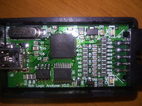

Most látom, nem is kellett volna saját fényképet csinálni, itt vannak:
http://www.neko.ne.jp/~freewing/hardware/usb_logic_analyzer_cy7c68013a_clone/ -

"sziasztok, valaki próbálta már ezeket a 6-10 dolláros logic analyzereket?
Elvileg 5 volt van rájuk írva, van-e bennük vajon annyi védelem, hogy rendes rs232-t is elbírjanak?
Az eredeti Saleae, amit koppint, azt írja, hogy abban van, de ezekről a kínaiakról nem találni semmit (150 dollárt meg 10-hez képest sokallok kiadni" -

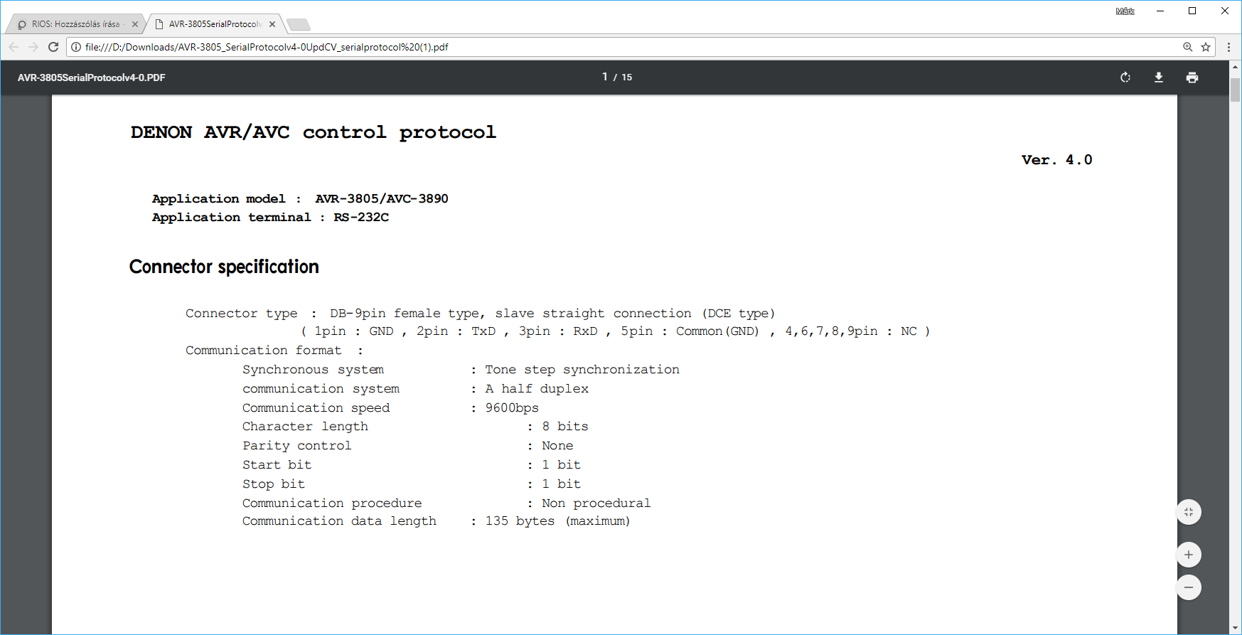

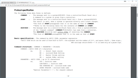

Rádugtam PC-re, de nem látok semmit. Megpróbáltam mind a két sor csatlakozót. Látom, hogy a led villog rajta amikor megy az adat, de semmit nem látok putty-n keresztül hogy bármi érkezne PC-re.
Mind a két sor csatlakozón ugyanez.Kód lua scriptben:
uart.setup(0, 9600, 8, uart.PARITY_NONE, uart.STOPBITS_1, 0)
if srv then srv:close() srv=nil end
srv=net.createServer(net.TCP)
srv:listen(80,function(conn)
conn:on("receive", function(conn,request)
conn:send("HTTP/1.1 200 OK\r\nContent-Type: text/html\r\n\r\n");
end)
conn:on("sent",function(conn)
uart.write(0, "MVUP\n");
conn:send("<h1>Volume Up</h1>");
conn:close();
collectgarbage();
end)
end)Ergo a weboldal megnyitására küld egy parancsot.
Valaki ötlet?
