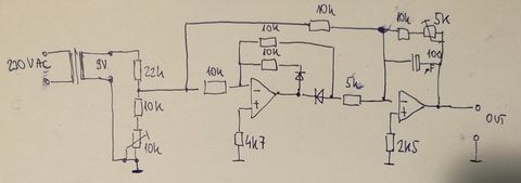

A méréssel nem lenne gond, csak arra nem jöttem még rá, hogy hálózati zavartól mitől fagy le az UNO, úgy, hogy csak teljes áramtalanítás után indul újra.
Egy 9V-os transzformátor kimenő feszültségét osztom le kb.1.75V-ra. Ezt a leosztott váltakozó feszültséget egy LM358-as kettős műveleti erősítővel megépített egyenirányító áramkörrel egyenirányítom. Az első erősítő kapcsolás (egyutas) egyenirányító. A második fokozat összegző erősítő (a*(ube+2u1)) a kimeneti feszültsége. A visszacsatolás RC tagja, aluláteresztő szűrő. A kimenő feszültség a kétutasan egyenirányított bemenő feszültség számtani középértéke. Az áramkör tápellátását földfüggetlen kettős-tápegység (LM317) látja el. A kimenet az UNO A0-ás analóg bemenetére van kötve. AZ UNO az USB porton keresztül kap tápfeszültséget. A 3.3V-os tápfeszültség egy osztón keresztül az AREF pontra kötöttem. A beállított érték 3.15V, ez az érték az AD referencia értéke.
Elnézést a képért, ez olyan vázlatosra sikeredett
