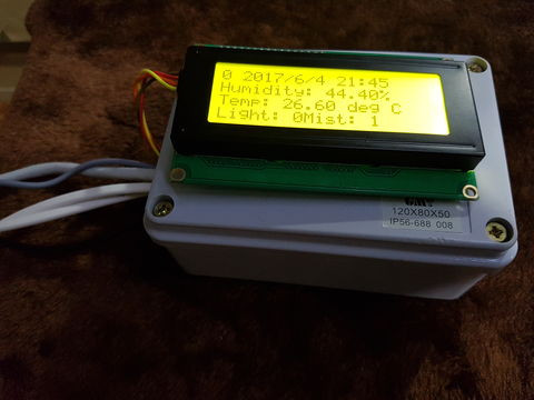

Van egy PCF8574 i2c modullal felszerelt 20x4 karakteres lcd kijelzőm. A címe 0x20, ezt már megtaláltam. Viszont érdemben működésre nem tudom rávenni. A neten sokat ajánlott fmalpartidaféle NewLiquidCrystal lib van fenn, a háttérvilágítás megy, de mászkál a kurzor és semmit nem ír ki. A példaprogram se működik, csak hogy érdekesebb legyen.
Érdemes szenvedni vele, vagy fejeltsem el, esetleg vegyek másikat?
mod: ezt a fórumot már átnyálaztam. Semmi változás.
mod2: ez hiányzott:
LiquidCrystal_I2C lcd(0x20,4,5,6,0,1,2,3,7,NEGATIVE); -
