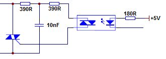

Igazad van, nem gondoltam végig rendesen, a tutorialban tényleg hülyeséget ábrázolnak: szembe fordítva, a tekercs felső bekötési pontja és a táp közé tette...@Danex: Szóval akkor csak azt ellenőrizd le, hogy úgy helyezkedik e el mint a #2654-ben linkelt képen
Azért láttam én már csodákat a kínai kapcsolásokban! A legutóbbi viccessel pl egy ilyen breadboard shield-en:
A reset és a másik gomb konkrétan nincsen sehová kötve, illetve ami van az marhaság: egy ellenálláson keresztül egy vak lábra (a vak lábat is hiába földelem, nincsen rá hatással az ellenállás miatt) valamint egy LED-en keresztül elmegy egy üres kondihely egyik lábára és ennyi. He?
Ennél persze vannak sokkal durvábbak is, ahol nem csak elnézett valamit a kis kínai, hanem teljesen tudatosan átverésre gyártott USB HUB-ok pl, fake (csepp) csippel, összevissza tartó vezetékezéssel, stb...

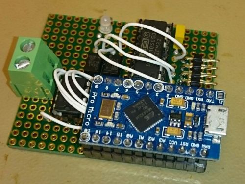

skul0
Én épp a napokban építettem meg az fpeter84 kolléga által linkelt kapcsolást,kb egy az egyben ugyan az. Nálam jól működik.
Az általad linkelt modulon látszólag ezek mind megvannak, plusz táp- és behúzás visszajelzés, szóval a modulon túl már nem hiszem hogy plusz diódára lenne szükséged. -
