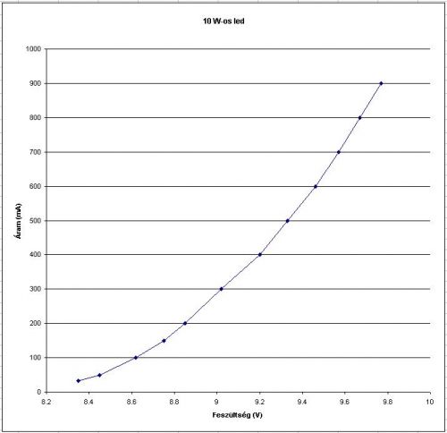

gyapo11
Beszéljünk erről egy kicsit.
Ezt a ledet én mértem, elvileg a kínai szerint 12 V-os 10 W-os (3 led egy sorban van integrálva és 3 sor), de ha meghosszabbítom a görbét addig, akkor kb. 6-7 A áram folyna át, ami 72-84 W, akár pártized másodpercig is bírná mielőtt elolvad az egész. Persze függ az áram a tranyóktól is, mint már párszor említettem a szaturációs feszültséget.
Az egy ledre 3-mal kell osztani, tehát 4 V felel meg a görbén a 12 V-nak.
A feszültség csökkentésével el lehetne találni egy olyan értéket, amivel ellenállás nélkül is pont annyi áram folyna a leden, amennyi kell, de hőmérséklet függvényében meredeken tudna változni, mivel a led melegedésével rohamosan csökken a nyitófeszültsége, a tranyó szaturációs feszültsége szintén, szóval hamar elfüstölne ha nem állítgatnánk utána a feszültséget valahogy. Mindezt elintézi egy egyszerű ellenállás. Nem túl pontos, nem áramgenerátor, de azért megteszi.A disszipált hőről. A leden lesz egy feszültség, ami 3 V körüli, átfolyik egy áram, és a táp meg 5 V. Vajon mi történhetne azzal a teljesítménnyel, ami a 2 V és az áram szorzata? Hővé alakul, és ez bármilyen kapcsolással is így van. Lehet ott fet vagy bármi, a P=U*I képlet sajnos akkor is működik. Csakis a feszültség 3 V-ra csökkentésével és a kapcsolóelemek 0 V-os szaturációs feszültségével kerülhető el a fölösleges hőveszteség és a soros ellenállás. Vagy kapcsolóüzemű áramgenerátorral, ami nem elfüstöli a teljesítményt, hanem transzformál, tehát az 5 V-ból kevesebb áramot vesz föl, mint amit a ledre küld, persze itt is van hatásfok veszteség, meg valamennyi hő is, mert a kapcsolóelemek nem ideálisak.
Meg kellene keresni az adott ledek adatlapját, hogy mit csinálnak 4 V-os feszültségnél, de ha az áram a 75 mA-t meghaladja, akkor már a gyártó ajánlásán kívüli feltételek vannak, és nem biztosított a hibátlan üzem és a hosszú élettartam. És ha a tranyókon kevesebb marad mint 1 V, akkor még rosszabb a helyzet.
Vagy föl kell venni egy ilyen görbét, és meglátjuk mit mutat a képzeletbeli meghosszabbítás.
