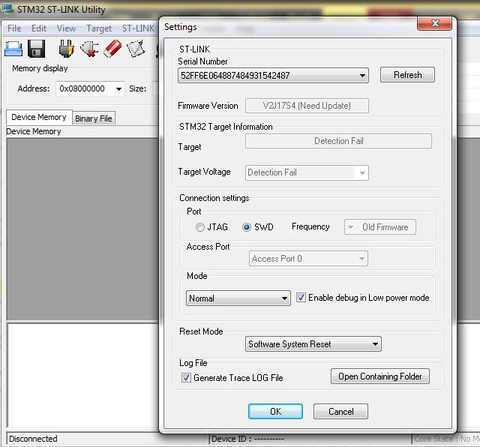

Koszonom!
A Connect under Reset segitett.
Mar csak azt nem ertem, miert tortent ez, mert nem hasznaltam ezeket a pineket, csak a LED-eket akartam bizgetni.Ennyi volt a "nagy" program, nem kene bizgeralja az SWDIO/SWCLK pineket:
void setup() {
pinMode(PD5, OUTPUT);
void loop() {
digitalWrite(PD5, HIGH); // turn the LED on (HIGH is the voltage level)
delay(1000); // wait for a second
digitalWrite(PD5, LOW); // turn the LED off by making the voltage LOW
zka67
Szia, az ST programja csak ST-LINK-kel működik, ami szerintem valahol érthető is:
Viszont a program nagyon jó, még letiltott JTAG pinek mellett is képes kapcsolódni a procihoz (Connect under Reset módban).
Szerk: lehet, hogy az utolsó programodban letiltottad a JTAG pineket?
SWD módban elég neki a GND, SWCLK és az SWDIO pineket bekötni...

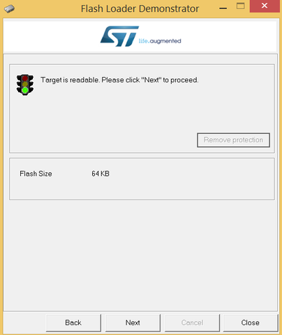

Ha nem megy a programozás, akkor a legegyszerűbb teendő:
Le kell fordítani Arduinoval (vagy mással) egy bármilyen programot. (Export Compiled Binary)
Akkor letárolja a lefordított programot .bin kiterjesztéssel.
Utána letölteni:
STM32 Flash loader demonstrator
A letöltéshez regisztrálni kell, de gondolom mindenkinek van valami freemailes vagy hasonló fiókja, amit nem használ másra, csak az efféle regisztrációkra.
Ezzel a programmal fel kell tölteni az előbb lefordított programot (USB-n).
Utána már bármivel lehet programozni, Arduinoval is.
Érkezett olyan rendelés a kínaiaktól, hogy kapásból ezt kellett tenni, mert nem lehetett programozni. -

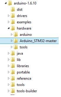

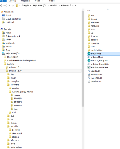

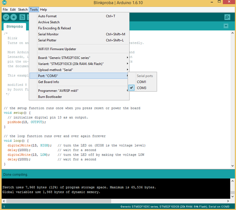

Nálam 1.6.7 IDE van, nem telepítettem, de nem is hoztam létre portable foldert, ezért a c: drive-ra tesz pár file-t.
A linkről amit adtál letöltöttem a 40 megás zipet, és a benne levő foldert oda másoltam, ahol nálad is van.
STM boardom nincs, nem próbáltam áttölteni, csak a verify pipára kattintottam. A hibaüzenet:
exec: "/bin/arm-none-eabi-g++": file does not exist
Próbaképpen ugyanezt megcsináltam az 1.6.5-r5 kicsit régebbi IDE-vel is, ott is hasonló a hibaüzenet:
Cannot run program "{runtime.tools.arm-none-eabi-gcc.path}\bin\arm-none-eabi-g++" (in directory "."): CreateProcess error=2, The system cannot find the file specified
Boardnak mindkét esetben a Generic STM32F103C series és Generic STM32F103Z series-t választottam, a hiba mindkettővel azonos. -

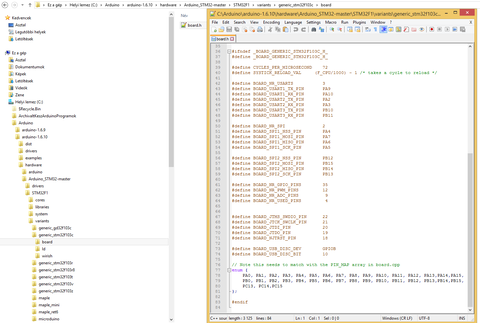

A "sárga jumpereshez"
// Note this needs to match with the PIN_MAP array in board.cpp
enum {
PA0, PA1, PA2, PA3, PA4, PA5, PA6, PA7,
PA8, PA9, PA10, PA11, PA12, PA13, PA14, PA15,
PB0, PB1, PB2, PB3, PB4, PB5, PB6, PB7,
PB8, PB9, PB10, PB11, PB12, PB13, PB14, PB15,
PC13, PC14, PC15
};Megadja a sorszám és a név összerendelését. A panelon ugyanígy vannak jelölve, P nélkül.
