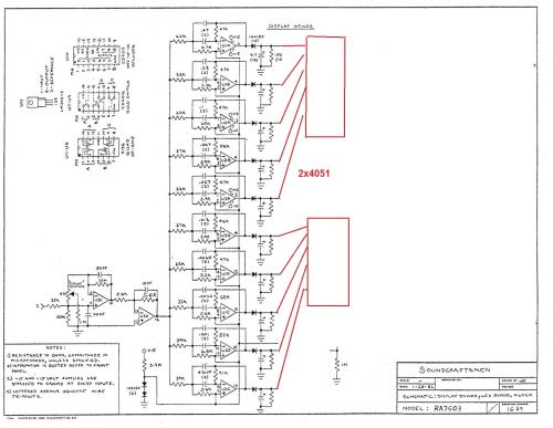

Szia, ez alapján szerintem el lehet indulni.
Ebből neked csak a rajz bal oldala kell az órajel generátor nélkül. Mivel az ardiunonak ha jól tudom, csak 6 ADC bemenete van, ezért szükséged lesz neked is analóg kapcsolókra, mert itt tíz jelet kell feldolgoznod. Szerintem jobban jársz, ha CD4051-es IC-t használsz (2db-ot, filléress cucc), mert akkor összesen 3 kimenetre lesz szükséged a bemenet kiválasztásához, és 2 ADC bemenetre.
A frekvenciák: 32Hz, 64Hz, 125Hz, 250Hz, 500Hz, 1kHz, 2kHz, 4kHz, 8kHz és 16kHz, fentől lefele.
Szerintem nyugodtan nekiállhatsz egy-két csatornával kísérletezni (pl. a 125Hz és 1kHz).
Ráteszel 1db CD4051-et, hogy a bemenetek választását is ki tudd próbálni.
Soros porton pedig kiíratod az aktuális értékeket. -

Ehhez a sávszűrős dolog összeépítéséhez (ha szépen megkérek mindenkit itt, akkor a ti segítségetekkel) hány skillpointtal kell rendelkeznem?
És akkor ehhez mindenképp ilyen címezhető szalag kell, plusz a sávszűrők alkatrészei?A videó elején mutatja az Arduino-t, meg a programot is (vagy az utána linkelt videóra gondolsz, ahol a járólap közé rakták a szalagokat? Ott tényleg, én sem látok Arduiono-t.), viszont most látom a leírásban, hogy a zöld ledek tényleg nem jók ("Unfortunately some of the Green leds seem to malfunction :p but the result is quite good."), úgyhogy már érthető.

Legegyszerűbb lenne a hagyományos fényorgona, 3 csatorna, 3 ledszalag, és a ledszalagok minden ledje egyszerre világít, csak a fényerő változik a zene egyes frekvenciatartományainak erejétől függően.
Az fft-hez szerintem is gyenge az arduino, viszont külső alkatrészekkel könnyen felépíthetők a szűrők, ezt többtíz évvel ezelőtt is így csináltuk, csak akkor tirisztorok kapcsolgatták az izzókat. A csatornák száma is növelhető, de akkor több alkatrész kell a szűrőkhöz, és gondolom növekedne az átfedés az egyes csatornák között, az r-c szűrők nem túl keskeny sávot képesek szűrni. -
Gergosz2
Igen-igen, jogos.
Amit leakartam írni, hogy ott az Energia mi az Arduino fejlesztőkörnyezetére hasonlít, szinte ugyan az , csak piros. Ott CCS , meg a CCS Cloud, ha az ember komolyabban akar vele foglalkozni. Na azokban van minden Debugger, Emulator stb.
(#2106) dave0825
TI-s cuccoknak elég jó supportja van, de ha az ember pl Matlab Coder-rel, Simulink Coder-rel, vagy Embeded Coder-rel találkozik, akkor elég hamar hallani fog felőlük. Arduinohoz is adtak ki ilyen support packaget, próbáltam is működött is.
Code Composer Studio nem lesz jó AVR cuccokhoz. CCS AVR-es megfelelője az AVR studio.
tvamos
dave0825
#2102
Én úgy gondolom, ha összerakod azt a kapcsolást a 4 dróttal, meg az RGB LED-ekkel, az nem fog így működni, de legalábbis nem fogod őket egyessével vezérelni.
(#2104) dave0825 válasza Gergosz2 (#2103) üzenetére
A TI launchpad IDE, az Arduino nem egy komplett IDE, mert nincs benne debugger. A Code Composer Studio egy komplett IDE sokkal jobb, mint az Arduino framework ilyen szempontból. -
dave0825
Akkor azt hogy csinálja, hogy 1:24-nél a középső 6 ledet kikapcsolja? Szóval lehet olyat, hogy pár ledet bekapcsolni, párat ki, vagy nem? Ha ilyet lehet vele, az már nekem elég, mert akkor csinálok egy olyat, amit haverommal, csak led szalaggal, és úgy, hogy középről villog a 2 széle felé.
