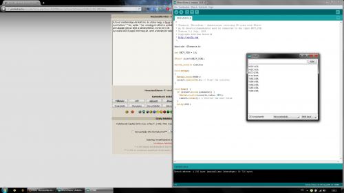

Viszont az előbb kíváncsiságból megnéztrm, hogy megy-e külső tápról, és valami gebasz van: rendesen írja au időt, viszont a távirányítót hiába nyomkodom, nem csinál semmit az egész. Bedugtam gépbe usb-vel, megy rendesen irányítóval is.
Hiába töltöttem rá újra a programot, semmi. Külső tápról valahogy nem megy a távirányító. Na ez mitől lehet?

Viszont a REPEAT_TIME-ot nem csökkentened kellene, hanem növelned. Ez mondja meg, hogy mennyi az az idő, amin belül ha ugyan az a kód jön, az ismétlésnek számít. Lehet, hogy ezért ugrik át a beállításoknál. Vedd feljebb 500-ra, szerintem azzal már jónak kell lennie.
a switch (results)-ot át kellett írnom switch (results.value)-ra...
Jaja, én jegyzettömbe írtam a programot
De a presult is megfelelő lett volna...Szerintem sokkal egyszerűbb, átláthatóbb és jóval rövidebb lenne a programod, ha konstans tömbökben tárolnád a megjelenítendő adatokat...

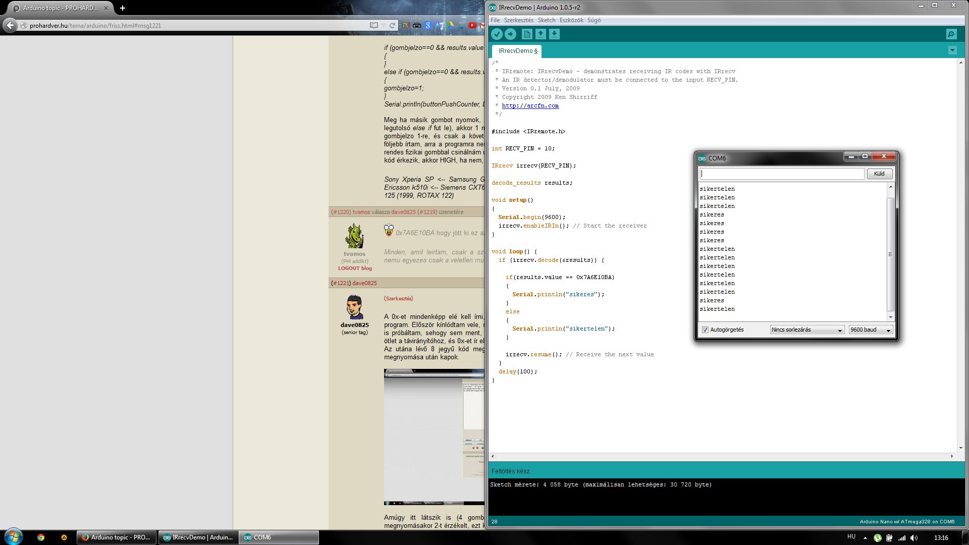

zka67, vagy akinek van egy kis ideje: rá tudnátok nézni a (valószínűleg, legalábbis amíg nem jut eszembe új funkció
) végleges programomra az órával kapcsolatban? Van egy olyan kis hiba, hogy amikor módot váltok, tehát az idő/hőmérséklet/időbeállítás módok között lépkedek, akkor (mivel 2 részre osztottam az időbeállítást: óra- és percbeállításra) sokszor átugorja az órabeállítást, és egyből a percbeállításra lép. Itt pedig a másik kis hiba lép fel, hogy a percbeállításnál jóval nagyobb a fényereje a ledeknek, mint bárhol máshol (akár órabeállítás, akár hőmérséklet- vagy időkijelzés módban van).
Föltettem data.hu-ra magát a programot, de sima .txt-be is, innen mindenki le tudja szedni.
Kommentekbe beírtam a fontosabb programrészletek funkcióját, hogy jobban átlátható legyen. Tudom, hogy lehetett volna egyszerűbben is a programot megcsinálni, meg úgy az egész projektet, de eléggé kezdő vagyok, most még csak így sikerült.
Ha folyamatosan nyomom a 2 legfölső gombot a távirányítón, akkor (mivel annak egy tv hangerejének növelése/csökkentése volt az eredeti funkciója) folyamatosan újraküldi az infrajeleket, ezen a prellmentesítése sem segített, gondolom ez egy elektronikailag beépített funkció lehet, vagy nem tudom, de ez az idő beállításához pont nem baj.

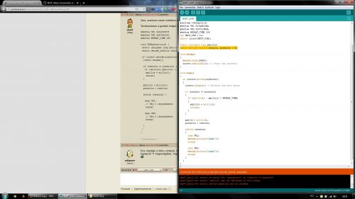

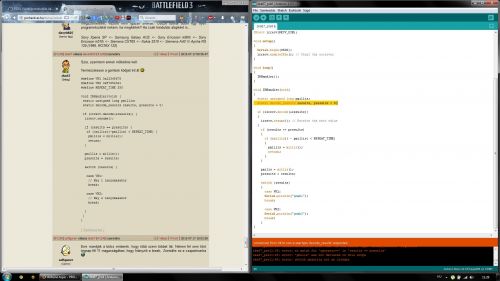

Szia, megnéztem a decode_results típust. A következőképpen módosítsd a programot:
#define VK1 0x12345678
#define VK2 0x87654321
#define REPEAT_TIME 250
decode_results results;
void IRHandler(void) {
static unsigned long pmillis, pvalue;
if (irrecv.decode(&results)) {
irrecv.resume();
if (results.value == pvalue) {
if ((millis()-pmillis) < REPEAT_TIME) {
pmillis = millis();
return;
} // Ez hiányzott
pmillis = millis();
pvalue = results.value;
switch (results) {
case VK1:
// Key 1 lenyomasakor
break;
case VK2:
// Key 2 lenyomasakor
break;
void loop() {
IRHandler();

Okés, ez mind, amit kiír (volt egy pmilis elírásom is, azt javítottam):
zka67_prell:17: error: conversion from 'int' to non-scalar type 'decode_results' requested
zka67_prell.ino: In function 'void loop()':
zka67_prell:31: error: no match for 'operator==' in 'results == presults'
zka67_prell:43: error: switch quantity not an integer -
dave0825
És ez a két sor:
static unsigned long pmillis;
static decode_results results, presults = 0;
ezeket újra írjam be az IRHandler-en belül, vagy az menjen a legtetejére még a void setup() elé? Mert előtte alapból kell lennie egy decode_results results; nevű sornak, azt írjam át, vagy az maradjon ott és még az IRHandler-en belül-re is írjam oda amit írtál?
Meg mondom, kihagytál egy } jelet, és nem tudom, hova kerül.Ugyanazt a hibát kapom, mit írtam rosszul?
Úgy is próbáltam, hogy a 0-t kitörlöm a presults után, akkor ezen a hibán túllépett, viszont a results == presults-ra dobott egyet, hogy no match for 'operator==' in 'results == presults'.

Viszont nem fordul le, hibát talál (lent a képen).
Az egyik lezáró }-jelet kihagytad, és nem tudom, hogy honnan, beraktam egy helyre, de nem tudom, hogy oda kell-e. A void IRHandler(void) miért kell oda, hol hívom azt meg? Ez alatt a sor alatt pedig miért kell a static szó oda a 2 helyre is?
Véleményem szerint a presults = 0;-t nem oda kéne írni, ahova a results-ot, mert ott a decode_results-ot nevezi csak ez, ami az IRremote.h-ban van, nem? Amúgy azt nem én írtam bele, az az IRrecvDemo.ino-ban alapból benne van. -
zka67

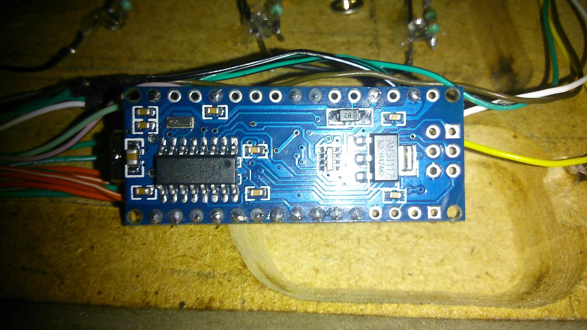

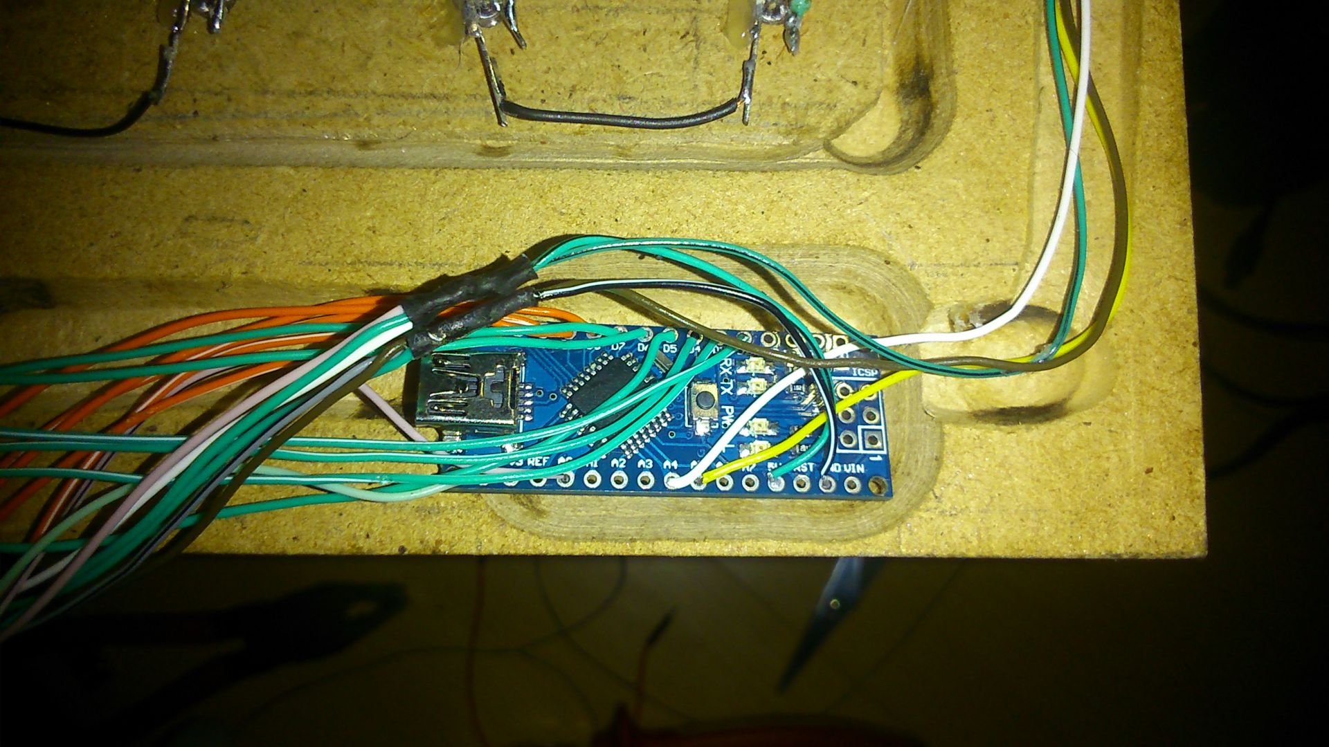

Nyákot ritkán forrasztottam/forrasztok, általában led-eket, ellenállásokat, vezetékeket szoktam, azokhoz mindig jó volt, sosem volt semmi baj, nagyon jól letisztítja, amit kell. A rajt maradással szokott gond lenni, hogy nagyon lassan szárad, van, hogy napokig rajt marad, ha nem törlöm le, ezért gondoltam, hogy valahol maradhatott és összezár valamit. De akkor szerzek rendes no-clean folyasztószert. Tudnál esetleg linkelni oldalt, vagy boltot mondani, ahol kapok nemdrágán ilyet? Neten rendelni nem olcsó. Esetleg kis-elektronikai boltban, vagy hol lehet ilyet venni?
Amúgy így néz ki most a Nano-n az összeállítás:
dave0825
CR-nek szoktuk itthon mondani, vagy forrasztóvíz (azt hittem, hogy ez a hivatalos neve, de utánanéztem, nem
), rozsdamaró, ilyeneknek, de inkább CR-nek. A doboza ilyen, gondolom ez is van benne, apám szokta venni, sose kérdeztem, hogy eredeti doboza-e. 10-12 éve tudok forrasztani (Weller pákám nincs, csak pisztoly, 75W-os), azóta használok/használunk itthon ilyet hozzá, lemarja a koszt, egy pötty, és nagyon szépen megfogja mindig, amit kell a forrasztás. Enélkül van, hogy 5x kell megforrasztanom valamit, mert elengedi, úgyhogy enélkül nem is szoktam próbálkozni a forrasztásokkal.
Szép kis pöttyök lettek, nem hatalmas ormótlan buckók, úgyhogy tudok forrasztani szépen pisztollyal is.
Képet már nem tudok mutatni, mert mivel nem jutottam semmire, szétszedtem az egészet, mármint az Arduino részét, kipróbálom a Nano-val. Próbapanellal összedugdosva jól működik, szerintem a Pro mini-m adta meg magát.
(Lehet, hogy ezért is produkálta mostanában a kékhalált a windows is, ha csatlakoztattam a géphez.)
Ha ráforrasztottam mindent a Nano-ra, arról küldök képet. -

Megőrülök ezzel az egésszel............Rátöltöttem a fönti képen látható infrás programot, a 11-es pin-re kötöttem az infrát, az még szabad volt, erre valahogy, halván lila f*ngom nincs hogy, de a led-mátrix utolsó oszlopa világít, ami a 10-esre van kötve...Gondoltam, a forrasztásnál valahogy összeérhetett, esetleg a forrasztóvíz miatt áthúz, vagy nem tudom, így átforrasztottam a 13-asra, ami elég messze van tőle. Rátöltöm újra a programot, megint világítanak ugyanazok.
Ráadásul hiába nyomkodom a távirányítót, soros porton semmit sem ír ki a program, pedig a hexa kódokat kéne.
Semmi köze nincs a programnak a mátrixhoz, semmit nem módosítottam rajta, egyedül a 11-es pin-t kéne használnia, mitől világít mégis az utolsó oszlop?
Átkötöttem az infrát egy másik Arduino-ra, azon meg tökéletesen megy.
Soros porton írja is a megnyomott gombok kódjait, tehát nem az infrával van baj.
Átnéztem mindent, sehol semmi zárlat, vagy bármi. Meghalhatott az pro mini-m? Rátölteni sem mindig akarja a programot, megnyomom a reset gombot, amikor kell, és csak villan rajt 1 led pirosan, de nem tölti rá (kéken szokott villogni az usb-n 2 led is, most azok sem). Kihúzom a TxD, RxD, GND vezetékeket, visszadugom, semmi. Kb. 10-ből 1x sikerül rátölteni.
Ha nem is tudtok így látatlanba segíteni, legalább kiadtam magamból, mert már:

Találtam itthon egy régi 4 gombos távirányítót, azt szeretném használni, infrám is van, úgyhogy megvan minden, már csak a program kéne.Egyelőre így néz ki a dolog (a tükrös fólia is fönt van már a plexin, csak közben fölbuborékosodott, mert állítólag plexit nem lehet fóliázni, mert mindenképp előbb-utóbb ilyen lesz, úgyhogy majd szerzek rendes üveget, amit újrafóliázok) a vágatott szavas fólia hátlapján keresztül (még csak tesztelés alatt van a program is). Meg a ledek egyelőre eléggé 1 pontba világítanak, rakok majd rá egy fóliát, amivel szépen szétterül nagyobb körré, így egyformán világítja majd be a betűk mindegyik részét. A fönt linkelt oldalon is a csávó rakott rá egy fóliát.
Itt pedig egy videó, a perceket átírtam a programban másodpercekre, így jobban látszik, hogy hogy fog működni majd.
(#1224) zoli03: szerintem lehet, igen, de a másik Arduino-ra ne csak a jelet kösd, hanem a földet is húzd át oda.

A 0x-et mindenképp elé kell írni, és utána megy a hexa kód, így ismeri föl a program. Először kínlódtam vele, mert tettem " "-be, aztán ' '-be, mindegyik nélkül is próbáltam, sehogy sem ment, aztán megnéztem a videót, ami alapján jött az ötlet a távirányítóhoz, és 0x-et ír elé.
Az utána lévő 8 jegyű kód meg az, amit a távirányító valamelyik gombjának megnyomása után kapok.Amúgy itt látszik is (4 gombot nyomtam meg), hogy az 1. gomb 1x-i megnyomásakor 2-t érzékelt, ezt kéne kiküszöbölnöm valahogy.
Itt egy próbaprogram is, hogy lásd, hogy 0x és utána a kóddal megy szépen.

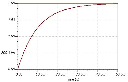

Szerintem jó a kondenzátoros, csak a kondi kapacitását kell eltalálni. Nem tudom a digitális bemeneten mennyi a két küszöbfeszültség, legyen 1 és 2 V, a két érték között kell tartania a kondinak, amíg a prell tart. Néhány ms-et ír a cikk, legyen 5 ms, a kapcsolás szerint 100 Ohmon tudja kisütni, föltölteni lassabban 1.1 kOhmon, vagyis 5 ms * 20 mA / 1 V = 100 mikrofarádnál nem lehet kisebb, a cikk szerint meg 100 nF.
A Tina szerint 100 Ohm és 100 mikroF 2 V feszültséget rákapcsolva így töltődik:
Ebből az látszik, hogy kb 7 ms alatt már 1 V-ot mászik.
Valószínűleg sokkal rövidebbek a prell impulzusai. Másrészt 5 V-ról indul a kisütés, szóval biztos elég kisebb kondi is. -

Ha a #1191-ben levő programra gondolsz, az a hosszú lenyomást megfogja, egynek számolja, de a prellt nem. Csak rá kell kötni a nyomógomb helyére egy 1 kHz-es négyszöggenerátort és nézni a számlálót.
Amikor vált az érték, akkor megnézi, hogy 1 lett-e, és ha igen léptet, ha 0 lett akkor nem. Vagyis minden L-H átmenetnél lépteti a számlálót.
Meg kell nézni az alkalmazott nyomógombot egy számlálóval, vagy egy hangkártyás szkópprogrammal, hogy van-e prell vagy nincs. De mechanikai érintkezésen alapuló nyomógombnál nagy valószínűséggel lesz, idővel még több. A fenti programmal használhatatlan lesz, mert egy nyomásra kiszámíthatatlan értékkel fog nőni az adat nevű változó értéke, nem eggyel. -
Tömböket használtam már, de egy ilyet nem tudom, hogy lehetne tömbbel megoldani:
0x7A6E10BA hogy jött ki ez az érték? Csak kíváncsi lettem...
