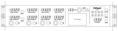

Nekiugrok egy új projektnek:
Arduino alapú repülőgép vezérlőpanel MS Flight Sim X és Lockheed Martin Prepar3d szimulátorokhoz.Az alkatrészlista összeállítása megvan, és jórészt a kód is, egyelőre fejben. A héten rendelem be Kínából a szükséges alkarészeket. Ha minden jól sikerül, akkor a tervek között van kereskedelmi terméket csinálni belőle. Persze újratervezett vezérlő elektronikával, akkor a protoboard kilőve.
Ilyenek lesznek az előlapok:
