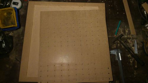

A lyukacsos táblába lesznek a led-ek, tranzisztorok, ellenállások. A másik 18mm-es mdf-lapon ugyanígy ki lesznek fúrva a lyukak, de az első felén (ahogy az eredeti linken is csinálta a csávó) ki lesznek tágítva, hogy minden led jól szórja a fényt, hogy az egész betűt bevilágítsa. Ugyanezen a táblán a keretbe lesznek besüllyesztve az egyéb dolgok (Arduino, DS3231, infra vevő, fényérzékelő szenzor, táp csatlakozója, vezetékek). De ez még nincs kész teljesen, még sokat kell marnom bele.

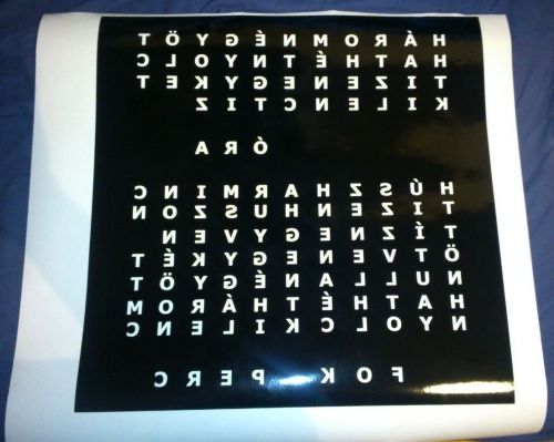

Ja, és ilyen az előlapon a matrica, a betűk helye van ugye kivágva, azokat fogja hátulról megvilágítani minden led, de a fekete keret nem fog látszani, az csak azért kellett, hogy ne világítson át rajta egy led sem. -
