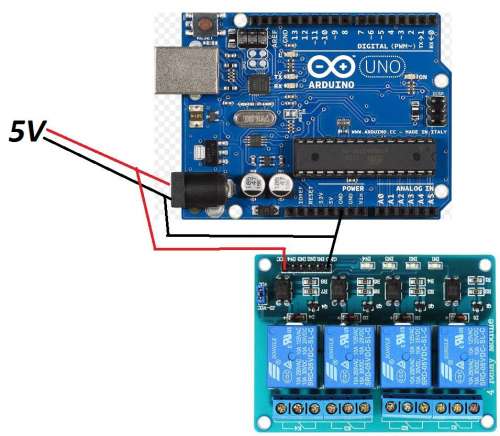

Mint már írtam:Ha stabil 5V-ot adsz a Vcc-re, és ugyanazt az 5V-ot viszed a relékhez attól nem "megy át áramerősség" az arduinon!
Viszont ha pl 9V adsz a boardodra és a vcc-t viszed tovább, akkor lehet megsütöd azt a pirinyó feszstabját!Másképp:
Ha az arduinon lévő (DC bemenet) feszstabbal előállított 5V-al táplálod meg a reléket akkor lehet füst.Remélem érted, ha nem, akkor tényleg hagyjuk....

Nem tudom jobban elmagyarázni azt, hogy megsül az arduino ha CSAK onnan kap áramot a 8-as relé modul.
Itt beszél róla, angolul...
De ha így sem érthető akkor hagyjuk...

Azt értem, de egy videón láttam, hogy mondja a szakember, hogy a 8-as relé modulnak külső táp kell, mert megég a panel, és úgy, hogy semmi más nincs rákötve.
Ezért gondoltam, hogy ha nekem van egy 4 relés modul meg pár gomb, akkor lehet jobb lenne külső tápról megtáplálni a relé modult, mert ha minden jól megy több évig menne 24/7-ben.

Szóval, ha az adapter bemeneten táplálod az arduinot akkor legalább 7V-ot kell adnod, mert onnan a feszstabjára kerül, amin ugyebár esni fog a feszültség....
A relén pedig az a jumper nem tesz mást, mint egy kapcsoló.
Ha zárod akkor behúz a relé, ha nem, akkor csak a visszajelző led gyullad ki.
Arduino "5V" és relé "VCC" összeköt, és mehet a tápodra! De az tényleg 5V legyen!! -

Pontosan hova adsz, és hány voltot az arduinora?
Vin vagy Vcc?
Viszont ha pl 9V adsz a boardodra és a vcc-t viszed tovább, akkor lehet megsütöd azt a pirinyó feszstabját! -

Mármint a relé modulnak miért akarok plusz tápot?
Csak gondoltam nem terhelem az arduinot, mert például a 8-as relé modulnak külön táp kell.
De a kérdés továbbra is adott, hogy adhatom neki azt az 5V-ot amit maga az arduino panel is kap?
Azt szeretném, hogy minél kevesebb áramerősség menjen át a mikrokontrolleren. -

A 4 csatornás relé modulnak adjak külön 5V-ot közös GND-vel? Mind a 4 relé lesz használva és maga a panel is 5V-al fog menni, tehát tudok adni neki könnyen ha ezzel nem csinálok kárt.
