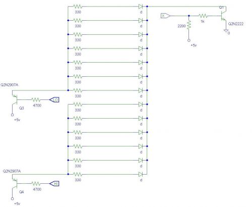

Egy élmény egy rendes rajzot nézni a paintes kreálmány után.
Tényleg hiányzik a feszültségből, nem lehet, hogy belép a tápmodul áramkorlátja? Ha egyáltalán áramkorlátozós. Vagy mégis a tranyókon marad, máshol nem lehet.
Mindegy, egyelőre az alap infók megvannak, ha meglesznek a ledek, akkor azokat is meg kell mérni, megnézni a fényüket, és úgy lehet továbblépni.Hogy mit kell változtatni, az majd kiderül, ha növelni kell a ledek áramát, akkor változhat más is. A leddel soros ellenállás az első, ha a tranzisztorok kinyitnak eléggé, akkor semmi mást nem kell változtatni. Ha nem nyitnak ki eléggé, akkor még a bázisok körüli ellenállások is változhatnak. Ha pl. föl kell menni a ledekkel 50 mA-re, az tíz lednél már 500 mA, ott már elég jól ki kell nyitni a tranyót. Nem tudom mekkora bétájúak ezek, de mondjuk ha nem túl sok, pl. 50, akkor már 10 mA-t kell benyomni a bázisán, ehhez 430 Ohm kell, de valamennyi feszültség az arduino kimeneten is marad, vagyis még egy kicsit kevesebb. Szóval lehet hogy kell változtatni, de lehet hogy nem, attól függ milyen fényerőt látsz majd, és hogy a megfelelő fényerőhöz milyen led áram kell.
dave0825
Így néz ki a kapcsolás (az X jelöli a 6-os pin-t, vagyis a sort, a LO és a HI pedig a 11-es és 9-es pin-t, a 2 oszlopot /rendes kimenetet nem találtam a programban, 2 éve használtam utoljára
, ahogy led-et sem találtam/ )Az ellenállások bal illetve jobb oldalára rakva a multiméter 2 tűjét mutat 1,15 és 1,39V közötti értéket. A led-ek bal illetve jobb lábához érintve pedig 2,95-3,05V közötti értéket. A 3. mérésem pedig az ellenállások bal oldalához érintve a multiméter egyik tűjét, a led jobb oldali lábához pedig a másik tűjét, így mutatott 4,10 és 4,30V közötti értéket. A zárójeles részt azért írtam, mert azt hittem, hogy a 0,7-0,9V, ami hiányzik, az a tranzisztor lesz, de akkor tévedtem.
(#1066) gyapo11: okés, akkor megvárom, míg megjönnek a led-ek. Az ellenállásokon kívül akkor mást biztosan nem kell változtatni? Pl. másik tranzisztor, vagy a többi ellenálláson kívül más értékűt venni?

4,95-re állítottam pedig be az lm2596-ot, annyin van most is, megmértem.
Minden led lábán 330 ohmos ellenállás. 7 led párhuzamosan kötve, majd 6 szintén. Az összes led negatívja összekötve, ez megy az NPN kollektorára, ennek az emittere a GND-re, a bázis pedig egy 1K-s ellenálláson keresztül a 6-os pin-re, ugyaninnen egy 2K2-n keresztül a +5V-ra. A 7 led pozitívjai (persze ellenállások után) összekötve, ezek mennek az egyik PNP kollektorára, ennek az emittere a +5V-ra, a bázisa pedig egy 4K7 ellenálláson keresztül a 11-es pin-re. A 6 led pozitívjai ugyanígy: ellenállások után összekötve, ezek a másik PNP kollektorára, ennek az emittere szintén a +5V-ra, a bázisa pedig egy 4K7-en keresztül a 9-es pin-re.
Így mondta még annak idején zka67. Mi nem jó, hogy nem jönnek ki a várt fesz. értékek?

Igen, annyi áram folyik, kiszámoltam én is. Megmértem kíváncsiságból a tranzisztorokon eső feszültségeket: BC: 0,66V, BE: 0,7V PNP-knél, BC: 0,7V, BE: 0,75V NPN-eknél. A CE mind a kétféle tranzisztornál 0,03, tehát kb. 0V.
A teljes borítást nem tudom ráilleszteni, mert csak próbapanelen rakosgattam össze, a nagyobb gond viszont az, hogy még nincs meg a tükörfólia, ami majd a plexire megy rá. Egyelőre csak a betűmatrica van meg. A fólia és a matrica után még lesz egy valamilyen papírréteg, ami áttetsző lesz, tehát a led egyenes fénye helyett kicsit szétterjedtebb kör alak lesz. Ezt egyelőre tudom helyettesíteni a matrica hátulján található papírral, amire gyárilag ugye rá van ragasztva, tegnap azon néztem (mikor gyengébben világított, amikor rendesen mátrixban volt írva a program), de elég gyenge volt, tehát annál lehetne erősebb. Nagyjából éjszakai fénynek felel meg az a fényerő. A jelenlegi erősebb fényerőnél egy kicsivel nagyobb, az már lehetne a nappali.
Szóval akkor vegyek kisebb ellenállásokat?(#1060) tvamos: megelőztelek.
Csak sokáig tartott a válasz, de mikor megmértem, még nem írtál.
gyapo11
dave0825
#1058
Akkor az áram ~3.6 mA. Elég kevésnek tűnik. A tranyók viszont jól teljesítenek, összesen 0.7 V a kettőn, bár ilyen kis áramnál ez sem meglepő.
A következő feladat az lenne, hogy olyan időzítéssel hajtsd meg, ami a kész áramkörben lesz. 1 ms-ig világít, 5 ms-ig nem (ha jól emlékszem). És akkor még rá kellene illeszteni a borítást is, hogy a valós fényerő kiderüljön. Ha kevés, akkor a 330 Ohmokat kell csökkenteni, az elméleti minimum (75 mA led áramra és 1 V veszteséggel a tranyókon) 13 Ohm. Pontosan nehéz megmondani, mert függ a tranyók szaturációs feszültségétől (ami növekvő áramnál nőni fog), és a kék led feszültségétől (ami szintén növekszik az árammal), hogy mennyi fog esni az ellenállásra, de ha tranyók 1 V, led 3 V, akkor 75 mA-hez 13 Ohm kell. -

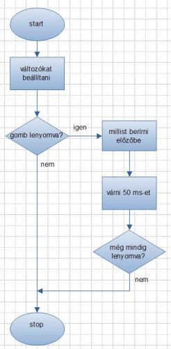

Ez beolvassa a nyomógomb állapotát, a buttonState változó értéke vagy 0 vagy 1 lesz.
Az #1031-be linkelt példa jó, ha nem értesz benne valamit akkor kérdezz.
Illetve még javaslom a folyamatábrát, azal könnyű megérteni a működést programnyelvtől függetlenül, és utána át kell fordítani az arduino nyelvére, ebben tudok segíteni.

Tudom, hogy nem ugyanaz a kék és fehér led, de utánanéztem, kb. 0,4V eltérés van a kettő között, persze ez led-enként valamivel gondolom eltérhet.
Azt hittem, hogy attól függetlenül, hogy külön-külön 330 ohmos ellenállást kapnak a párhuzamosan kötött led-ek, attól még halványabban világít, de akkor köszi, most már tudom.
Na, átírtam úgy a programot, hogy a 6 sor helyett csak 1-et kapcsoljon be, így az folyamatosan világít (még 2s-os késleltetéssel is, tehát így folyamatosan bekapcsolva vannak a tranzisztorok), viszont sokkal erősebben világítanak így a led-ek, mintha az összes sort fölismerné, és úgy menne soronként a mátrixban.

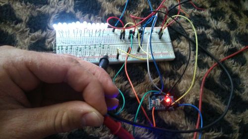

Mindegy, mondom megmérem, mekkora áram folyik a led-eken, tehát a multit az egyik tranzisztor (amelyik a KILENC szó led-jeit vezérli) és az ellenállás-csomópont közé tettem. Ugyanaz van, mint tegnap: egy 1-est ír a multi, akárhova kapcsolom, viszont a méréshatár-váltással változik a led-ek fényereje, tehát gondolom oda kellene kapcsolni, ahol ugyanolyan erősen világít, mint az ÓRA és a PERC szavak led-jei.Én csinálok valamit rosszul, vagy nem jó a multi?
Máskor is mértem áramot, és akkor jó volt. -

Videóról nehéz fényerőt becsülni. Ha eléteszel egy pauszpapírt, és azon fényt mérsz, az már ad valami infót.
Ha a tápra kötöd a ledet az erősebb lesz, mert nincs alul meg fölül a tranzisztor, ami elvesz a feszültségből. De a legnagyobb fényerőcsökkenés nem is emiatt lesz, hanem a kitöltési tényező miatt, ezért kell működő programmal tesztelni a fényt.
Ha megméred az áramot, akkor már tudjuk a feszültségeket is. De nem lesz egyszeű áramot mérni a működő áramkörön, mert ugye nem folyamatos az áram, hanem 1 ms-os impulzusokban kapja a led. Ezeknek az inpulzusoknak nagy a felharmonikustartalma, ez el tudja vinni a műszereket a málnásba, és totál hülyeséget képesek mutatni, nem beszélve az effektív értékről. Szóval igazából ezt szkóppal lehet mérni.
Vagy talán egyszerűbb, ha írsz erre egy tesztprogramot az arduinoba, ami azt az egy szegmenst kapcsolja be állandóra, ekkor lehet áramot mérni könnyen, majd abban az ütemben kapcsolgassa, mint ahogy majd a teljes programban lesz, ekkor lehet fényt értékelni. És ne a csupasz ledbe nézz bele, mert az sokkal világosabbnak fog tűnni, mint a kész panelben, ahol még levesz a fényből a burkolat. -

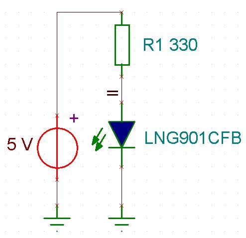

Csak hogy tisztázzuk a fogalmakat.
Kék led és fehér led nem teljesen azonos feszültséget kér azonos áramhoz. Nagyjából próbálni jó, de azt is a két tranyóval érdemes. Azon nélkül jobban világít, mert az ellenállásra több feszültség esik, és ugye I=U/R.Ha egy 330 Ohmra lenne kötve párhuzamosan 7 led, akkor tényleg halványabb lenne, de nem így van, hanem minden ledre egy ellenállás, és ezért mindegyik azonos fényerővel fog világítani.
Áramot sorban kell mérni, árammérés állásba tenni a multimétert, és sok esetben még a zsinórt is át kell dugni másik lyukba. Nem tudom a tiéd milyen, tegyél föl képet, és akkor látjuk, hogy mit hova.

Nos, kipróbáltam, hát lehetne erősebb a fényereje (mondjuk így videón annyira nem jön át), világít jól, de ennél erősebb, ha egy az egyben rákötök egy fehér ledet ugyanígy 330 ohm-on keresztül a VCC és GND-re. Tehát elvileg a 330 ohm-nál kellene kisebb ellenállás? Vagy mérjem meg, hogy így mekkora áram folyik valahol, és úgy könnyebb számolni? Hol mérjem?
dave0825
Köszi, de már mindegy, már összeraktam annyi ledet, ami a legrosszabb eset, tehát egy sorban a legtöbb, ami világít. Följebb az Excel fájlban, ha gondolod megnézheted, az utolsó sorban a KILENC, és az ÓRA PERC ledjeit kötöttem össze, persze tranzisztorokkal, ellenállásokkal (4K7, 2K2, 1K), ahogy eredetileg lett volna. Kis program, és mindjárt kiderül.

Ha mindegyikkel van sorba egy 330R, akkor ugyan annyi aram folyik rajta, tehat ugyan akkora lesz a fenyero.
Szerinem, eleg, ha egyetlen egy LED-del probalod ki eloszor. Csak legyenek ott a tranzisztorok, meg allitsd be, hogy ugyan ugy villogjon, mint ahogy a vegen akarod.

gyapo11
Egy változóban őrzöd, hogy most éppen melyik állapot az aktuális, az időmérés, vagy a nem időmérés.
A gombnyomásnál és a fölengedésnél lesznek prellek, ezeket kezelni kell. Lehet külső áramkörrel, ami garantáltan prellmentesen vált egyik állapotból a másikba, vagy software-ből, mondjuk 50 ms-et várni, de szeritnem elég 30 is.
Amikor érzékeled a nyomógomb lenyomását, akkor a millist leteszed, és addig vársz, amíg 30-cal nem lesz több, ha még mindig be van nyomva, akkor úgy veszed, hogy megtörtént a lenyomás. Ekkor elvégzed az ehhez tartozó műveleteket, beírod az állapotváltozóba, hogy 1 (mérés), és figyeled, hogy mikor enged föl. Amikor észreveszed, hogy föl van engedve, akkor ugyanaz a menet, mint a lenyomásnál. Vársz 30 ms-et, megnézed, hogy még mindig föl van-e engedve, ha igen elvégzed a műveleteket és beírod a változóba a 0-át (nincs mérés). És a delay-t elfelejted. -

Megnéztem a Tinát, tényleg nem rossz. A kék lednek 3.14 V-ot számol.

Jól látom, hogy 30 körüli csoport van? Lehetett volna állandó meghajtást csinálni, 4 db 8 bites soros shiftregiszterrel, amik sorba vannak kötve, és minden kimenet egy csoport ledet hajt meg. Az arduinon 1 clk, 1 data, 1 áítírás a tárolóba kimenet, és a ledek folyamatosan világítanak. Csak elő kell állítani a 4 byte-ot a programmal, ott lett volna egy kis logikázás.

Mértem már áramot, tudom hogy kell (sora kell kötni a multimétert a led egyik lábával, úgy tudom, hogy mindegy melyikkel), de akárhova állítottam a multiméter mérési határát, sehol nem mutatott semmit (csak egy 1-es a sor elején, ezt akkor szokta, amikor nagyobb, mint amit ki tud jelezni, tehát határt kell váltani, de mondom, sehol nem volt jó...bekrepálhatott a multi talán, vagy nem tudom.
