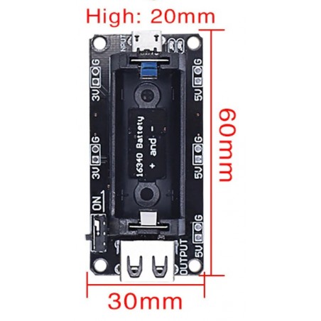

Azért rakom ki, mert pár darab még ardus viszonylatban is nagyon jó árúnak tűnt:- 2db arduino nano USB-c, forrasztott
- 2db NEO-8M GPS-modul (egyelőre a saját antennájával, erre a projektre sztem elég)
- 2,5mm-es jack végű kábel (végülis egy marék 2,5->3,5mm-es átalakítót vettem fél gombnyi összegért, jó lesz az még másra is)
- egy kazal male-to-female DuPont kábel (F-F van itthon)
- 3 marék 55pontos mini-breadboard*
- méretre vágható "neapirosatvágdelhanemakéket! - dehát itt minden kábel barna#&&#@!" 20centis breadboard kábelek*
- 5db 16340-es tápegység, +bele kék akksik
- DHT22+ESP-01s "hányfokvankint" szenzorok ("projekt B")
- Egyelőre 2db 0.96"-os OLED kijelző
- Primitív blankoló fogócska (nemröhög, eddig késsel nyestem a kábelszigeteléseket
)Itthon van pattintott kőkorszaki kőbalta forrasztó (kétlem, hogy ezzel az ardus cuccokhoz akarok majd nyúlni), egy fazék ellenállás, tranyó és még MOSFET-eket is találtam a pár évvel ezelőtt feladott projektből.
*iigenigen, első körben nemröhög nem szeretnék forrasztgatni

Lassan leszállok a mivel etessük az arduinót témáról, végül nekem ezek lesznek a befutók - vagy egy közeli rokon - így akár változtathatom is az akksi típusát:
[link] -
t72killer
Asszem mégse hajtok annyira arra a 16340-es opcióra, ennyit 2db jobb NiMH AAA is tud...

t72killer
+#18300: Elírtam, de látom ráhibáztam
. Ezzel megoldódik mind2fajta tápfesz kérdésköre. Európában 16340-es méretben nem találtam ilyet értelmes áron, pedig létezik és jóval kisebb.Ardu-jack közötti jelmasszázson gondolkodva adó oldalon még +próbálok utánajárni, h az 5V/0V digi jel nem túl erős-e a mikrofonbemenetnek és hogy a vételi oldalon tud-e segíteni egy erősítő + zajszűrő.
