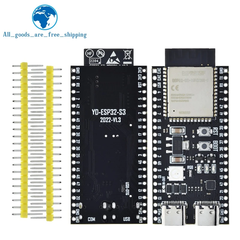

Az S3 a legnagyobb/legújabb verzió, a bluetooth csak 'mellékhatás'
Valaki tudja miért van 2x 3V, 4x GND és 2x USB-C ezen a lapon:
+minek rajta egy külön 'boot' gomb? -

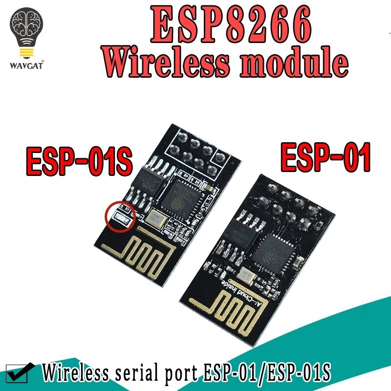

Megnéztem: a 01S-t rendeltem, ezt küldték. Mindkettő kapható, elcserélték, de nem is figyeltem, amikor megjött pár napja.

Azt tudni kell, hogy elég sok kavar van az ESP-01 körül.
Van ugye a sima ESP-01 és az ESP-01S.
Vettem én is ESP-01S-t úgy, hogy valójában egy ESP-01 csak nagyobb flash-el.
Feliratokat sem érdemes nézni rajta, az alkatrész elrendezés viszont árulkodó.Az "S" verzióhoz (mármint az igazihoz) nem kell forrasztani a CH_EN lábhoz semmit és a Wifi-je is erősebb. A sima ESP-01-hez (legyen a régi vagy új verzió) viszont kell.
A programozó adapter meglátásod sajnos valós probléma, nem is értem miért spóroltak egy kapcsolóval/nyomógombbal.
Én pont emiatt nem is vettem, hiába nem pénz, kényelmetlen használni.
Inkább magam csináltam egy próbanyákra reset/program gombokat, 2x4pin foglalatot és sima usb-serial adapterel használom/programozom. -
