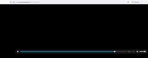

Azért ez az IP-re feloldás nem ilyen egyszerű. Pl. az általad említett domain mögött két IP is van:
[gavarga@gavarga-5500 ~]$ drill icast.connectmedia.hu;; ->>HEADER<<- opcode: QUERY, rcode: NOERROR, id: 15341;; flags: qr rd ra ; QUERY: 1, ANSWER: 2, AUTHORITY: 0, ADDITIONAL: 0;; QUESTION SECTION:;; icast.connectmedia.hu. IN A;; ANSWER SECTION:icast.connectmedia.hu. 7 IN A 109.199.62.243icast.connectmedia.hu. 7 IN A 109.199.61.243;; AUTHORITY SECTION:;; ADDITIONAL SECTION:;; Query time: 12 msec;; SERVER: 127.0.0.53;; WHEN: Tue Mar 7 10:06:34 2023;; MSG SIZE rcvd: 7Ha az egyiket beégeted, de éppen nem megy, akkor nem tud fallback-olni a másodikra. Persze lehet, hogy éppen ilyen esetben nem megy a kollégának csak másodikra...

Nem kell másik router, ki kell hagyni a DNS-t.
ping -a icast.connectmedia.hu
Reply from 109.199.62.243:
Cserélni kell a preset_00 = icast.connectmedia.hu/5001/live.mp3-at
preset_00 = 109.199.62.243/5001/live.mp3-raEgyébként nem értem a programozó logikáját, sorok a main.cpp-ból:
1409 bool connecttohost() fv. ,ami ugye vagy true vagy false lesz.3428 void radiofuncs() fv. ezen belül

Ha megnézed a paste.bin fájlban, amit linkeltem feljebb....
21:00:47.824 -> D: Connect to host icast.connectmedia.hu/5001/live.mp3
21:00:47.824 -> D: Connect to icast.connectmedia.hu on port 80, extension /5001/live.mp3
.... 80-as porton csatlakozik.
És ne mondd hogy pont azért nem játsza le mert a 80 porton próbálkozik, ugyanis böngészőből simán lejátsza így is.Az eredeti config fájlban ilyen adók vannak:

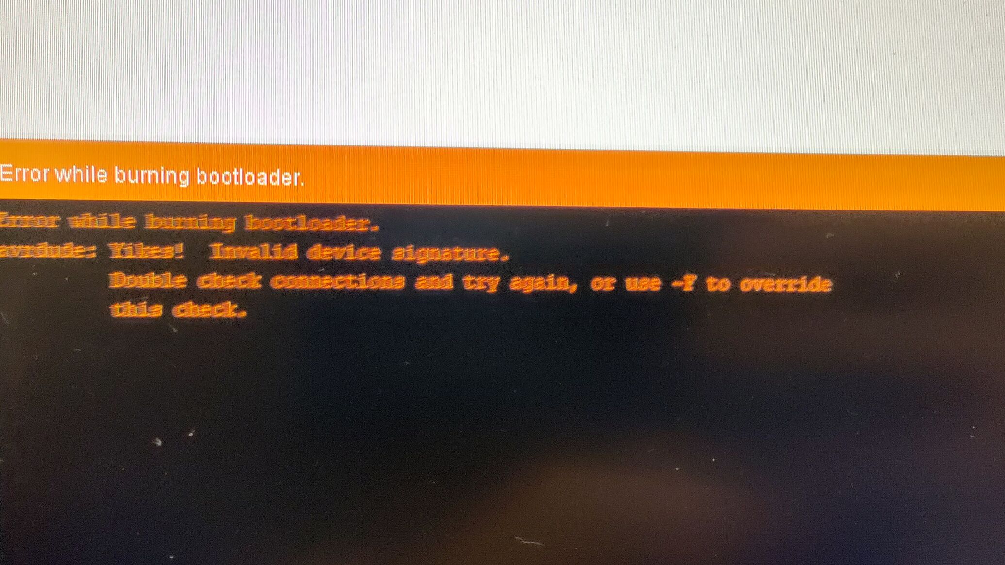

lanszelot
Hello,
Kaptam egy Arduino Uno-t ahol dolgozom, az egyik tanártól.
Ez a leírás szeritn csináltam. Pont úgy.
Azzal is hibát dob:
Arduino: 1.8.18 (Windows 10), Board: "Arduino Nano, ATmega328P"
Error while burning bootloader.
avrdude: Expected signature for ATmega328P is 1E 95 0F
Double check chip, or use -F to override this check.
This report would have more information with
"Show verbose output during compilation"
option enabled in File -> Preferences.Avrdudess:
You have the latest version :)
>>>: avrdude -c arduinoisp -p m8
WARNING: Unable to detect MCU
avrdude.exe: Error: Could not find USBtiny device (0x2341/0x49)
avrdude.exe: opening programmer "arduinoisp" on port "usb" failed
avrdude.exe done. Thank you.Bár még mindig nem tudom hogy kell használni.
#19517weiss: szerintem félre értetted, blink és hasonló programról írtam, nem bootloader-ről
Amúgy én vagyok a programozó. -

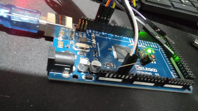

lanszelot
Nincs olyan lehetőség, hogy Arduino as ISP.
Nem ismeri fel se Arduino, se Arduino Programmer ISP, se a másik
se Arduino Programmer ISP -n /2 van belőle/
Nem írtad hogy kell összekötni. #19512 ICSP alapján kötöttem összeLehúztam mindent nano-ról,
Nano-t usb kábellel bedugtam pc-be,
AVRDUDESS 2.14 portable elindítottam,
Programmer - Arduino válsztottam
Detect - Unable to detectvargalex: vásárlás leírásban ott volt, hogy nincs bootloader, csak nem tudtam az mit jelent
gondoltam, úgy is saját kódot akarok rárakni.
lanszelot
#19514
Töltsd le az avrdudess-t. Felül ki tudod választani a portot és a programozót (Arduino as ISP), jobb felső sorban a Detect gombra nyomva fel kell neki ismerni a CPU-t akkor is, ha nincs rá feltöltve bootloader. Ha felismerte, akkor minden jól van összekötve. Töltsd le ezt a hex file-t, tallózd be a Flash sorban, nyomd meg alatta a Gombot
Ha minden jól megy, kész. -

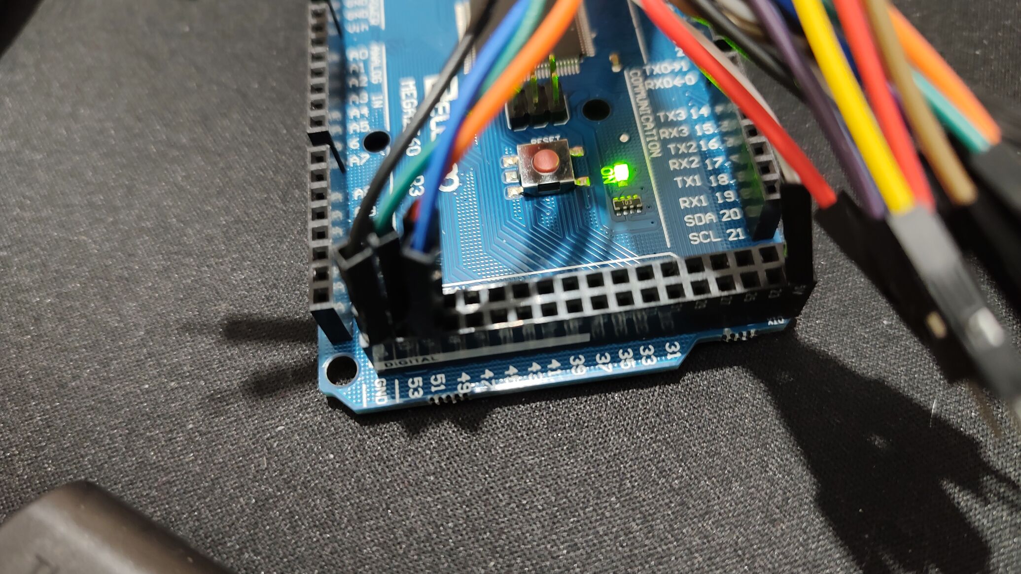

lanszelot
lanszelot
#19510
Tedd már meg, hogy csinálsz egy fotót az összedugott két lapról, ahogy utoljára próbálkoztál vele.
A mega boardon nem a 10-13 pineken van az SPI, mint az UNO-n meg a Nano-n, hanem az 50-53 pineken, ezeket kell összekötni a Nano 10-13 pinjeivel, vagy az ICSP headerrel, ami ugyanez a 4 láb csak máshol kivezetve. -
lanszelot
Rossz bootloader írást nézel. Ezért rossz képet nézel.
A te képed nem ICSP pin-en keresztül van.
Írtam hogy a normál a nano-al nem működik.
Error kód alapján megkerestem miért.
Linket is dobtam ahol leírják miért.
ICSP pin-en keresztül kell frissitenem, ezért a kép már az alapján készült.
De igen, a normált is próbáltam, fentebb ott az error kód.
#19487 -es írásom -
vargalex
lanszelot
#19504
Esetleg, ha nem lenne bekapcsolva, akkor Arduino IDE-ban kapcsold be a Beállítások alatt a Bővebb kimenet mutatása eközben: feltöltés opciót (Preferences->Show verbose output during: upload).
Egyébként én még nem láttam bootloader nélküli nano-t. Csak olyat, amin még régi bootloader volt, ekkor az Arduino IDE-ben az Eszközök (Tools) menüben az Arduino Nano board kiválasztása után CPU-t is át kell állítani ATmega328P (Old Bootloader) típusra. -
lanszelot
#19501
Na akkor sorban:
1 kiválasztottad a mega boardot
2 feltöltötted rá az Arduino ISP programot
3 kiválasztottad a nano boardot
4 beállítottad programozónak az "Arduino as ISP"-t
5 össze kötötted a megfelelő lábakat:
6 bekötötted a kondenzátort a reset lábraés ennek ellenére sem sikerült?

lanszelot
Hello,
Igen, feltöltöttem.
Csupasz board -ra, kábelek és nano nélkül.
És hiba nélkül rá is ment.
Már amennyire érték hozzá. Gondolom hogy rajta van, nem láttam mit kellene látnom. Nagyon gyorsan felment Mega -ra.
De vártam még 1 percet hátha csinál vmit. De nem, és hibát se írt mikor lehúztam.
Szerintem vagy hibás a nano.
Vagy a Mega nem tudja rárakni a bootloader -t.
Már nem veszek több Arduino-t.
