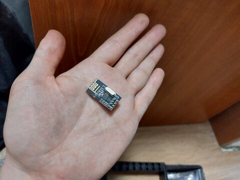

Tud valaki olyan vezeték nélküli megoldást, ami elfér egy karórában ?
Anyukámnak szeretnék egy karra csatolható vészjelző eszközt csinálni, ami elmegy egy darab CR2032-es elemről. Attiny85 (Attiny12?) + IR LED + nyomógomb a terv, csak az a gond, hogy az IR nem megy át a falon. A vevő oldalon egy ESP8266 lenne IR vevővel, wifire kötve.
A másik ötletem, hogy magát az ESP8266-ot tenném az órába, van egy pucér ESP8266 modulom. Csak szemben az Attiny-vel, ami szépen elműködik 2,5V-ról is, ennek kellene stabilizátor és egy nagyobb áramot leadni képes táp, a wifi miatt.
Szóval valami rádiós eszköz kellene, ami méretben nem nagyobb egy gombelemnél. Az egyetlen, amit tudnia kell, hogy ~10m távolságban falon át egyetlen jelet/impulzust tudjon megbízhatóan átvinni a vevő oldalra.
