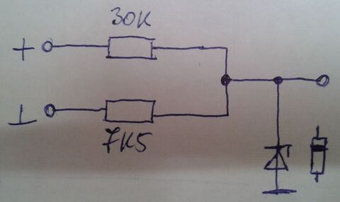

Harcipocok84 #17517 üzenetére
Mi történik akkor, ha fordítva kötöm rá az akkumulátorra a mérővezetékeket? Negatív érték jelenik meg a bemeneten?
A feszültségosztó nem így működik.
Ha fordítva kötöd be, akkor nem 0,2 lesz az osztási arany, hanem 0,8, és 10V körül kap a bemenet, amit a beépített védő dióda elvezet VCC irányba. Mivel a 7,5k miatt csak 1mA-t kell elnyelnie, valószínűleg egy hosszabb próbálkozást is túl fog élni ebben a konstellációban, de ha biztosra akarsz menni, tegyél egy 5,1V zener diódát a bemenet és a gnd közé.
Vagy kisebbet, ahogy a kolléga írta (lassú voltam).
Talán a legegyszerűbb lenne egy 3,6-4,3 V-os zenert kötni az arduino bemenetére.
(Záróirányban.)
Így, ha fordítva kötöd be a mérővezetéket, a zener nem engedi a bemenetet a
a dióda letörési feszültsége fölé.
Ilyenkor legfeljebb extrém magas feszültséget fog a műszer mutatni, de baja nem lesz.
