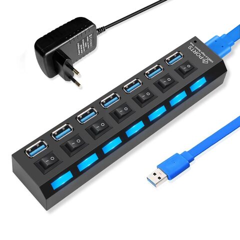

Alabástrom
Beni2360 #87719 üzenetére
Köszönöm mindenkinek a segítséget! Egész délelőtt ment a filmlejátszás a másik szobában, tökéletes volt így a 2.0-s usb porton, viszont ha tényleg ennyire rezeg a léc, hogy az usb 3.0-son már nem megy, akkor inkább beszerzek egy komolyabb tápot a boxnak. Nem gondoltam volna, hogy powered usb hub bal ez még gond lehet, de ezek szerint lehet.
mexel
Csak engem zavar nagyon-nagyon, hogy az utóbbi időben, filmlejátszás közben is kírja CE a hibaüzeneteket. Pl naponta sokszo hogy "onlineStream hiba, részletek stb stb", vagy más kiegészítő esetleges hibáját. Régebben amikor ment a lejátszás nem kaptam üzeneteket ( ez így normális azt hiszem)
Nem lehet ezt valahogy kikapcsolni? Ez valami véletlen hiba, vagy szándékos feature? Szinte biztos vagyok benne hogy régebbi verzióknál nem tapasztaltam iylet. ( nem csak egy boxon, többet is használunk, mindegyiken matrix nightly és mindnél ugyanez van) -
nfsu17
Alabástrom #87717 üzenetére
Bár én anno gyári táppal és egy hdd-vel próbálkoztam (te meg plusz tápos elosztóval, ami jobb szitu), nem is ment a dolog, a gyári táp nem vitte a hdd-t.
5V3A töltővel táplálva a boxot az usb3-ban egy 2TB-os, az usb2-ben egy 1TB-os, és gond nélkül másol oda vissza. Előtte meg ugye ledobta az egy szál hdd-t is, ahogy nálad.
Bár tápos az elosztód, a boxot is told meg egy jobb táppal. -
kokokka
Nekem is tápnak tűnik. Amikor megvettema box-ot, egy sima USB HUB-al kötöttem rá három HDD-t. Volt, hogy bekapcsoláskor már fel sem tudta mountolni őket. Vettem egy ilyet, azóta minden gondom megszűnt :
Most egy két HDD-s dokkkoló van rádugva (ez saját táppal), és ez a HUB amibe 2db HDD csatlakozik fixen, de sokszor dugok még rá plussz HDD-t és pendrive-ot is. Sose lép ki vagy fagy meg, hibátlanul működik.
Beni2360
Szvsz táp ellátási hiba. USB 3.0-hoz több 5V/A pert kell küldeni amit nem tud a tájáról és ezert dobja le. Én is voltam hasonló cipőben aktív megtamogatott HUB ami a megoldást hozta nálam. Most már egy 3A tapom van de a HDD k már másik boxba. Hagyd az USB 2.0-ban nincs jelentősége. Az RPI-hez komolyabb tápok szoktak lenni. Én csináltam egy erősebb mobil kábelböl egy ehhez való kabt és egy 2,4A töltővel is simán megy a BOX. Vagy lehet kapni USB to 5, 4/2,1 mm a tapdogo mérete.

Alabástrom
Alabástrom #87709 üzenetére
Sajnos mégsem a sleep mode az oka... Frissen bootolva a rendszer 20perc filmlejátszás után megint produkálta a hibát: film közben jobb felső sarokban megjelent a "mounted removable storage device", majd part másodperc múlva leállt a film és megjelent a főmenü. Onnantól kapcsolódik-lekapcsolódik a hdd. Most átdugtam az usb 3-asból az usb 2-esbe a külső hdd-t, úgy egy filmet végig vitt.
Ugyanez a külső hdd ugyanezzel a powered usb hub-bal a rPi3b+-on hibátlanul működött és működik most is.Ötletek?
(X96max plus CE Matrix 19.3, 1080p filmek (ez most épp egy kb 15gigás h264), az usb hub valami noname ("CSL") USB3.0 2amperes táppal, a hdd egy WD Elements Portable usb3.0 5TB)
