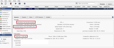

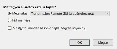

Kérdésem lenne a qBittorrenttel kapcsolatosan, illetve reflektálnék az X96 Max+ letöltési sebességre, de azt majd a kérdésem után.
Szóval, mi a módja annak, hogy amikor rákattintok a letöltési linkre, akkor ajánlja fel a qBittorrentet mint letöltő klienst/programot és ne kelljen külön letölteni a torrentfájlt? Mert ugye mivel a qBittorrent csak egy webgui és nem egy külön telepített progi, ezért nem lehet kiválasztani az alábbi képen látható ablakban mint letöltő progit.
Amúgy a letöltéssel szerintem nincs semmi gond. A külső vinyó egy 2TB-os WD Green USB 3.0 átalakítóval. A letöltési sebesség szerintem önmagáért beszél. A net Digi Gigabites.

EDTA65
trance89 #86368 üzenetére
Valóban biztató az Odroid HC4 felépítése,a 69.1 MiB/s
letöltési sebesség impozáns. A képen viszont látható
az átlagos sebesség is, ami "csak" 10.8 MiB/s.
Ezt az értéket az X96 Max plus is tudja gbit nettel,
igaz a maximum pillanatnyi sebesség nem éri el
a 20 MiB/s -t sem. Vagy valamit rosszul értelmezek?
Ha az átlagos letöltési sebességre is tud az
Odroid HC4 legalább 30-40 MiB/s-t , akkor megrendelem gyorsan ! Köszönöm válaszod előre is! -
