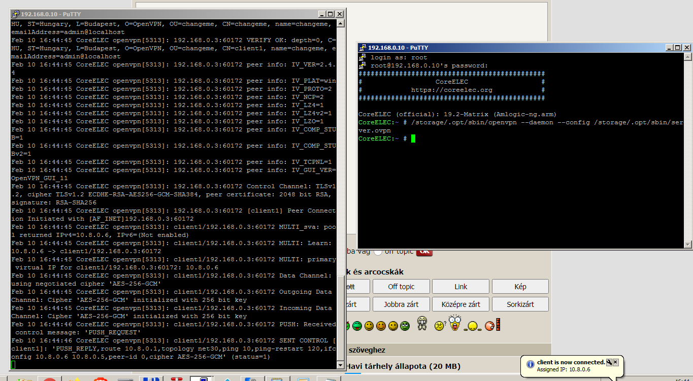

Sziasztok. Megint én lennék! Most volt időm kicsit foglalkozni ezzel az entware témával meg a qbittorrenttel. Addig eljutottam, hogy fel tettem az entwaret. Utána ezzel a paranccsal "opkg install qbittorrent" telepítettem a qbittorrentet. A kérdés, hogy ez után hogyan tovább? Hogy lehet ezt használni, beállítani? Hol érem el egyáltalán? A Linux tudásom kb nulla.

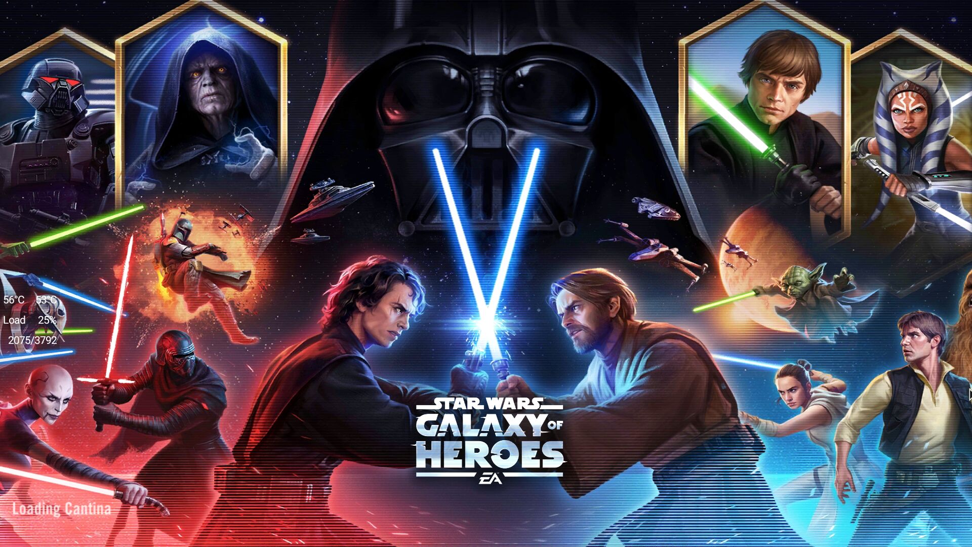

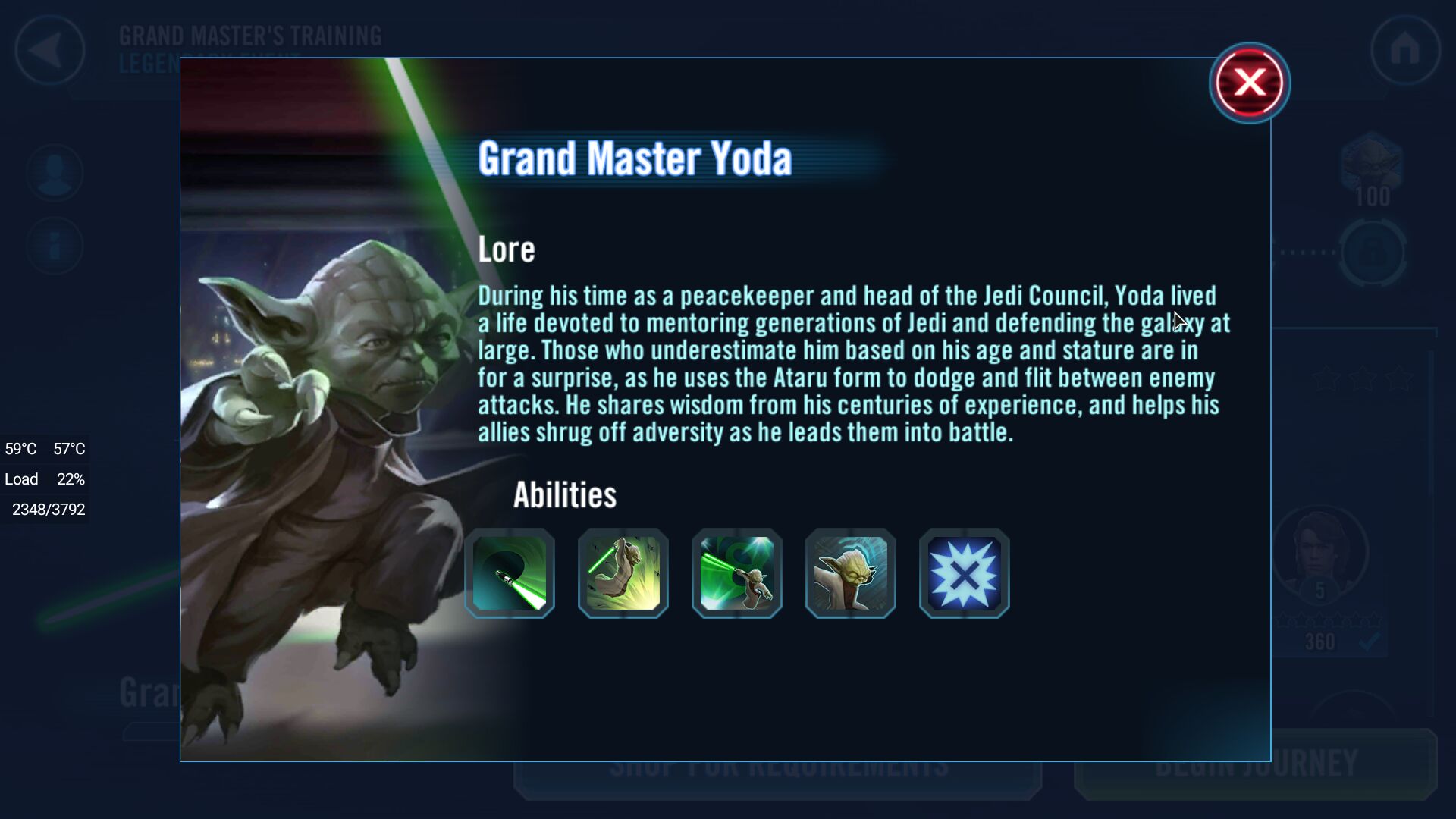

Én azt vettem észre, hogy bizonyos felbontású fájloknál, általában minél nagyobb, nézem a filmet és közben a codecinfo nézet is aktív, meg közben nézem az eldobott frame-eket (playerprocessinfo), akkor a codecinfo 'mutatása' miatt néha eldob pár képkockát. Ha a codecinfot nem jelenítem meg, akkor ok.
Múltkor egy totalcar yt videónál benyomtam az ablakot, hogy mutassa az eldobott képkockákat és elég darabos lett a lejátszás. Kinyomtam, jó lett, benyomtam, darabos volt. Bár eldobott képkocka nem lett. Másnap újra belenéztem és nem tudtam reprodukálni.
Leia alatt biztos ilyen nem volt, matrix alatt néha ilyen.
Film tartalom esetén nem próbáltam, nekem nincs beállítva, hogy mutassa.
Valami amúgy tényleg lehet nem kerek és lehet csak a pénteki gyártású boxokon -
