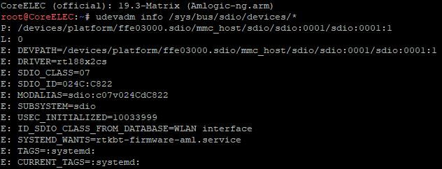

Akinek Vontar X3-a van, ebben talán nincs olyan sok verzió, nézze meg legyen szíves mit ír ki az alábbi parancsra.
udevadm info /sys/bus/sdio/devices/*
Remélhetőleg azt, amit Indiant-nak, RTL8822CS van benne.[ Szerkesztve ]
Nincs semmi ilyesmi.
Közben csináltam egy új SSID-t, aminek a végére odatettem a _5Ghz-et, de nem volt semmi extra opció ott sem.
Arra felcsatlakozott gond nélkül.
Utána megnéztem, és ott be volt jelölve a WPS.
Megcsináltam az eredeti SSID-n is, és most arra is egyből csatlakozott.
Újra is indítottam párszor a boxot, nem volt gond akkor sem.
Eddig úgy néz ki, hogy rendben van a dolog.
Ha holnap se problémázik akkor már szerintem okés lesz a dolog.Köszönöm szépen Neked és mindenki másnak is a segítséget!
