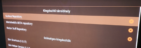

Elemental
Bemásoltam a kodi addons mappába, amit még régebben adtál 18-hoz magyarított mod v2-őt, igaz azt írtad, hogy a jó működéshez kell az eredeti mod v2. Működik.
Viszont közben átnéztem a mentéseimet, és a kodi 19 mappában találtam repository.guilouz-1.0.3-at. Abból van kodi18/19, vagy felmegy minden a 18-ra?
Plusz, amit te adtál mátrix mod v3-at, abban is van repository.rector.stuff-1.0.4 és repository.marcelveldt-1.0.3, azok csak a 19-re mehetnek fel? -
