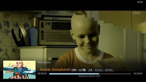

Szükség van a legfrissebb Widevine-ra ami csak a CE 9.2.8-al érhető el, tehát ha valóban CE 9.2.0 van fent akkor frissítsd. Nem tudom, hogy az MXIII II-n menni fog, mert olyan boxom már évek óta nincs de jelenleg nálam működik CE 9.2.8-on.
blakey
Vim3L + CE 9.2.8, most nézem az HBO GO-t és hibátlanul működik. néhány héttel ezelőtt, amikor visszatértem Leiara, nem tudtam belépni a Kodi kiegészítőbe, hibát dobott, stb, töröltem majd később úgy gondoltam, hogy telepítem és kipróbálom, hogy biztos nem működik? Mások írták, hogy Leia alatt is jó, nos, meglepetésemre hibátlanul működik, lehet, hogy törölni kéne és újra telepíteni. Semmilyen pufferelést nem tapasztalok.

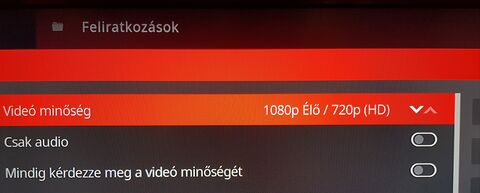

Van egy beelink mxIII II-es boxom, amin most 9.2.0 CE és 18.9-es Kodi fut. A tv-men már nem megy az HBO GO, mert öreg, ezért gondoltam, hogy felteszem a Kodi-ra, jó lesz ott is. Telepíteni sikerült, viszont nem indul el rajta a lejátszás. Éppen ezért gondoltam, hogy akkor belevágok és telepítem a legujabb CE-t, Kodi-t. Namost ha jól tudom, van új kernel, ezek az NG-s verziójú telepítők vagy az NG az új generációs boxokra vonatkozik?
Azért kérdem, mert a CE leírásában elvileg az én boxom esetében is tudom használni SSH-n keresztül az ceemmc parancsot, viszont itt az összefoglalóban install to internal parancs van.
Ha a ceemmc is jó akkor az itt leírtak szerint a ceemmc -renew parancs kell?
Előre is köszönöm a válaszokat!Itt azt írják, hogy ha már a belső tárolón van a CE és nincs android (nekem így van, az itteni összefoglalóból csináltam anno) akkor nem lehet használni a ceemmc-t, hanem először kell az android visszaállítás és utána a telepítés külső adathordozóról a belsőre metódus. Akkor ez így van?

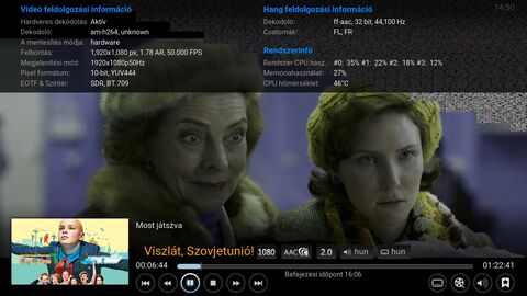

Már mindent próbáltam,szerintem épp a Widevine frissítés a baja.Ha csak a DRM-ben media fülnél videóra állítom akkor szépen megy,de nincs hang,ha mindenen hagyom akad.Viszont X96 AIR 905x3 Mátrix alatt működik rendesen az HBO. Olyan mintha a régi procikat kiakasztaná,kevés lenne neki.

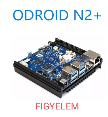

OK már megy a coreelec
, de venti nem.
a 19.4 matrix rc1 nem elérhető jelenleg, bármilyen eszközt választok a letöltési oldalon azt dobja hogy Not Found -

Megérkezett usaból egy odroidn2+ 2gb,
viszont elakadtam hardkernel logo után semmi,és a rendelt venti sem pörög fel.any idea?
