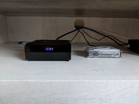

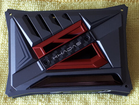

Beszereztem ezt a KKSB házat a két Khadas VIM3L-emhez, igazán minőségi darab (a gyári átlátszó ház kinézetétől a hideg rázott, muszáj volt valami szebbet keresnem
Sajnos feketében nem volt, de élőben egy árnyalattal sötétebb ezüst mint a képeken.Egy óra stress-ng után 63 és 68 fok volt a kettő eszköz (a másodikat még szétszedem egyszer és megnézem hogy illeszkedik-e rendesen a thermal pad).

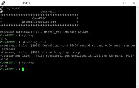

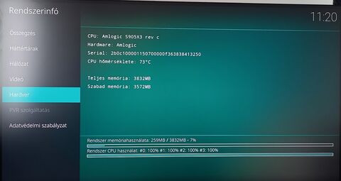

20 perc alatt nekem is 73-74°C-ra ment fel a TX3 (csak borda lett cserélve benne plusz néhány lyuk fúrva az alján), de látszik hogy volt az 75˚C is, mert a dmesg-ben bizony benne vannak ezek:
[157818.433487@3] Detected VIPT I-cache on CPU3
[157818.433542@3] CPU3: update cpu_capacity 1024
[157818.433546@3] CPU3: Booted secondary processor [411fd050]
[157819.688753@1] CPU3: shutdown
[157819.708359@1] psci: Retrying again to check for CPU kill
[157819.708373@1] psci: CPU3 killed.
És persze ilyenkor esik kicsit a hőmérséklet. Ezért lesz 73 ˚C.

Így, ahogy írod. Ezen anyagok lejátszása esetén a CPU szinte végig 667 MHz-es alap órajelen jár. Persze valamennyit azért melegszik. Ezért szoktam én CE esetén a CoreELEC tárolóból a Program kiegészítők alatt található System tools kiegészítő telepítése után SSH-n bejelentkezve a
stress-ng -c 4
parancs futtatásával tesztelni. Ez egészen egy ctrl+c megnyomásáig (vagy a -t / --timeout paramétert használva a megadott másodpecig) 100%-on terheli a 4 magot (a
-c
paraméter után megadott szám). Ekkor természetesen folyamatosan a maximális 1908 MHz-en járnak a magok. Közben lehet figyelni Kodiban, vagy másik SSH-n bejelentkezve acputemp
paranccsal, vagy konfigurált OpenVFD esetén a kijelzőn a hőmérsékletet...
75˚C elérése esetén (S905X3-nál) pedig érdemes lehet megnézni admesg
kimenetet is, szépen látszik, hogy kapcsolgatja a CPU magokat...#86674 CoF: hacsak nem akarsz mindenképpen ventit használni, akkor szerintem teljesen felesleges. Ha nincs nagyon szem előtt, akkor elég, ha lepattintod az alját és fúrsz rá néhány lyukat...

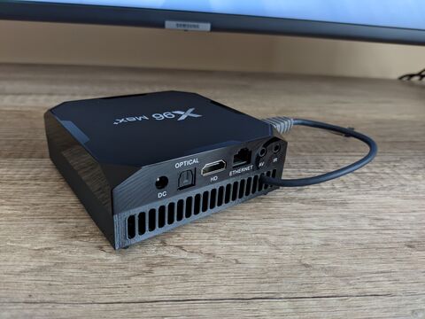

trance89

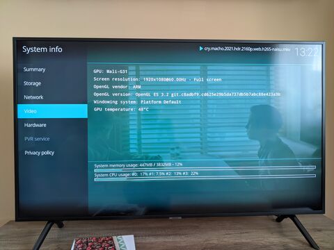

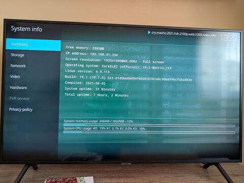

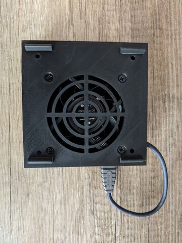

Nálam is elkészült az extrém X96 Max+ hűtésmod: 3D nyomtatott alsórész + SilentiumPC Zephyr 70 venti (alza) + 28x28x8mm hűtőborda (aliexpress)
Eredmény:
Idle hőmérséklet 43 fok
Lejátszás közben 48 fok (tesztanyag Cry.Macho.2021.HDR.2160p.WEB.H265-NAISU, 30 perc lejátszás után, wifi-n keresztül)
A ventit egyáltalán nem hallani egy teljesen csöndes helyiségben, mivel ez egy 12v-os venti és 5v-on van menetve így szinte minimum fordulaton megy, arra épp elég hogy kihúzza a dobozból a hőt. Először úgy terveztem hogy egyenesen ráforrasztom belül az egyik usb csatlakozó aljára de végül inkább a kivezetés mellett döntöttem, így bármikor kihúzható ha szükség lenne mindkét usb-re. A hengeralakú lábakat nem nyomtattattam ki, szerintem nagyon hülyén mutat annyira magasan a doboz. Inkább a bevált 5mm-es háromszögalakú ragasztós gumitalpakat raktam rá, bőven elég ha ilyen magasan van. -

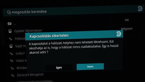

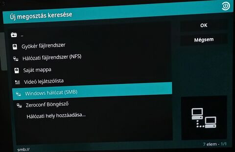

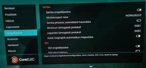

Ez teljesen világos. A CE az első induláskor rákérdez, hogy kell-e Samba szerver!!! Nem kliens... Ahogy megkérdezi az SSH szervert is. Ahogy írtam már, a kliens/szerverteljesen független egymástó. Így CE alatt természetesen nem engedélyezett Samba (szerver) esetén is látja a remote SMB megosztásokat:
tx3:~ # smbclient -L 192.168.22.200
Enter WORKGROUP\root's password:
Sharename Type Comment
Downloads Disk
PS2SMB Disk
mnt Disk
opt Disk
IPC$ IPC IPC Service (Samba Server)
SMB1 disabled -- no workgroup available
Tehát ezért nem értem, hogy miért kell a klienshez engedélyezni a CE beállításokban (vagy induláskor) a Samba szervert...

vargalex #86650 üzenetére
A CE beállítások és a Kodi beállítások, két külön dolog, az első indításnál, a bejelentkező képernyőnél rákérdez a CE (nem Kodi), hogy kell a Samba vagy sem. A Kodi egy másik program és az úgy van megírva. Számomra logikus, hogy az app maga egy módon van megírva, "kitalálva" és majd a felhasználó saját magának beállítja. Egyébként még sokminden sorolni lehetne, hogy számomra mi lenne logikus ha előre be lenne állítva, mégsem teszem, mert ennyi igényt nem lehet kielégítani, szerintem ez így jó.
vargalex
blakey #86626 üzenetére
Én nem használok Samba megosztást, de szerintem tök nem logikus, hogy a CE beállítások alatt el kell indítani a Samba szolgáltatást (szervert!!!) ahhoz, hogy kliensként csatlakozni tudj egy távoli megosztáshoz. A kettő tök független egymástól. A linuxot futtató notebook-omon sem fut a samba server, mégis hozzáférek a samba megosztásokhoz.

blakey
Miért, mert lusta vagy? CE első induláskor felteszi ezt a kérdést és megválaszolod de a Kodi beállításai már másik téma, alapként szinte minden elérés ki van kapcsolva és majd minden felhasználó saját magának beállítja. Az más kérdés, hogy egyesek nem állítanak semmit. Jó ez így, van aki NFS-t használ, vagy mást. Megtanulod használni a Kodit és nem lesz probléma.

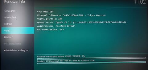

4K HDR filmmel teszteltem és nem ment 63 C° fölé a cpu hőmérséklet. Szerintem bőven jó ez így. Igazság szerint a nyomtatott ház se kellene, de így azért szellősebb.

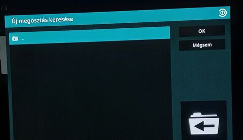

Beni2360 #86619 üzenetére
Biztos ami biztos azt is megnéztem (köszi), de sajnos valami nagyon nem stimmel. Természetesen a hálózattal semmi baj nincs, már ki is másoltam egy pendrive-ra a filmet hogy megtudjam nézni. PC simán lát mindent, meg az Oppo is. NAS-ból nekem is Zyxel van csak nekem a 320-as.
Valószínű ebből a Standard CE lesz.
blakey
Akkor nem látja. Nálam látja.
Leírtam, hogy mit kell csinálni, évek óta nem működik a tallozás, megszűnt, helyette manuálisan kell megadni az elérést. Mind működik, sok csatlakozást létesítettem CE alatt. A Wifi meg azért nem működik, mert rossz a dtb, ha nem rossz akkor a boxban lévő chip miatt van, ezt a CE fórumon jelezni kell, kérnek egy-két ssh-s eredményt és valószínűleg a Wifit is megoldják. -
Joshi
blakey #86614 üzenetére
Zeroconf böngésző se látja, csak a coreelec smb megosztása látszik. Egyébként van egy NFS megosztásom is ugyan erről a NAS-ról, de azt látja.
Illetve vannak furcsaságok, mert ugye korábban írtam hogy a wifit nem látja a CE, de bedugtam egy usb wifi adapter (TP-Link), és azzal meg van wifi. Természetesen Android alatt működik a box wifije is.

Nekem is tegnap megérkezett a 3d nyomtatott x96 max alsórész csak én teszek bele egy csendes ventit is, azzal már tényleg jól fog hűteni. Holnap ¸osszerakom és dobok be róla pár képet -

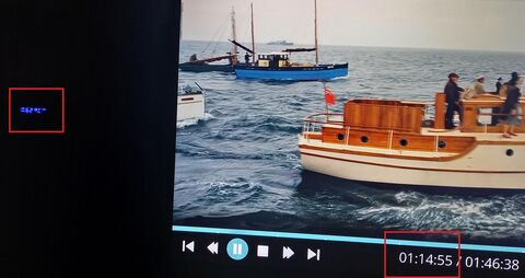

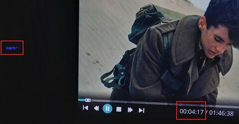

Azért furcsa nekem, mert (ha már maradunk az 1917-nél) csak ezt a filmet kétszer néztem/néztük végig hiba nélkül. Természetesen 4K HDR-ben, Atmossal ahogy illik. Mióta (több mint egy éve) megvan a lejátszó soha nem volt még csak hasonló szaggatás sem, pedig mindent amit csak lehet az elérhető legjobb minőségben nézek. Mondjuk mióta megvan a Z9X kicsit (eléggé) háttérbe szorult szegény kis box, de pont az előzőek miatt nem hiszem, meg fogok válni tőle Ennyi pénzért ilyen tudás inkább álljon a fiókban. Egyébként igen jó lett a a dizájn a nyomtatásoddal, ezt azért leszögezhetjük
Imi1981
Amit kötegelővel nem lehet megoldani az nem jó semmire 😄 .
Kokokka
A film nem lett jobb de a hűtés igen és ez volt a cél. Nekem alapból 78 sőt még 80 fok fölé is ment és beszagattak a filmek! Fagyás nem volt de ez a szagattás mindig előjött mikor nagyon felmelegedett pedig én csak 1080p filmeket nézek nem 4k-t. Raktam bele hűtőbordát és azóta nincs gond vele!
A szaggatást ne úgy képzeld, hogy egyfolytában hanem kb fél percenként egyet kettőt (természetesen kandenciahelyes lejátszás beállítva). Szóval lehet nálad nincs gond melegedés alatt de másnál előfordulhat akármilyen hihetetlen is neked.
