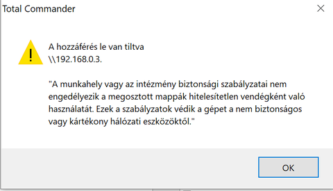

szasza0608 #86969 üzenetére
\\192.168.0.?\.....
Egy hálózaton vannak? Nincs további 5letem. -

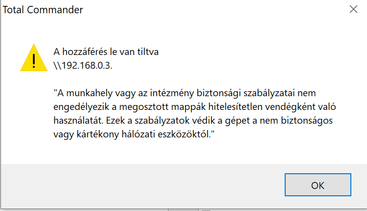

szasza0608
Beni2360 #86957 üzenetére
Sajnos így sem jó. A videó szerint csináltam. Beírtam a Coreelec/ Kapcsolatok-nál lévő IP címet a hálózati hely felvételénél, de azt írta ki, hogy " A windowsnak a közzétételhez egy megosztásra van szüksége. Próbálkozzon másik hellyel" Ha nem írom be az IP-t és tallózásnál kiválasztom a Coreelec mappát, akkor meg ugyanazt írja ki mint eddig: " A windows nem tud kapcsolatot létesíteni a \\COREELEC összetevővel"

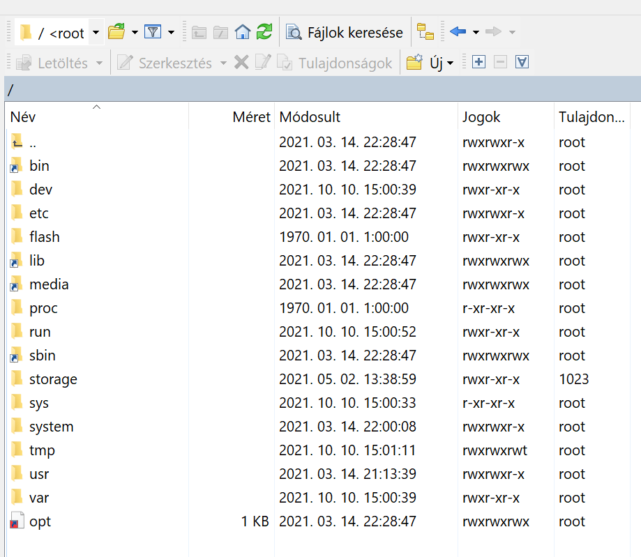

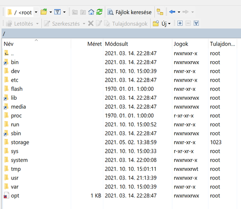

Nos, kipróbáltam. Ugyan tallózni nem lehet, de IP címmel gond nélkül hozzá tudom adni forrásként a samba szerver megosztását úgy (Arch linuxon fut a Samba server), hogy sem a Beállítások->Szolgáltatások->SMB ügyfél alatt nem módosítottam semmit, sem a Beállítások->CoreELEC->Szolgáltatások alatt nincs engedélyezve a Samba...

De ha NAS-on van a Samba megosztás, akkor miért kell engedélyezni a Samba server-t a CE-n. Ez, ami nem egyértelmű nekem. Illetve nyilván fordítva is. Miért kell ahhoz SMB Client-et engedélyezni, hogy a CE-n futó Samba servert elérd. Meg fogom ezt jobban nézni...
Ahogy korábban már írtam, minden SMB engedélyezés nélkül SSH-n látom a szerver megosztásait:megogo:~/.config # smbclient -L 192.168.22.200
Enter WORKGROUP\root's password:
Sharename Type Comment
Downloads Disk
PS2SMB Disk
mnt Disk
opt Disk
IPC$ IPC IPC Service (Samba Server)
Reconnecting with SMB1 for workgroup listing.
Server Comment
Workgroup Master
WORKGROUP ARCH
Sőt, mount-olni is tudom:
megogo:~/.config # mount -o username=root //192.168.22.200/Downloads /storage/test/
megogo:~/.config # df -h | grep test
3.6T 2.5T 1.0T 71% /storage/test

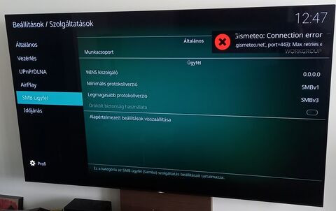

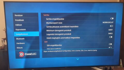

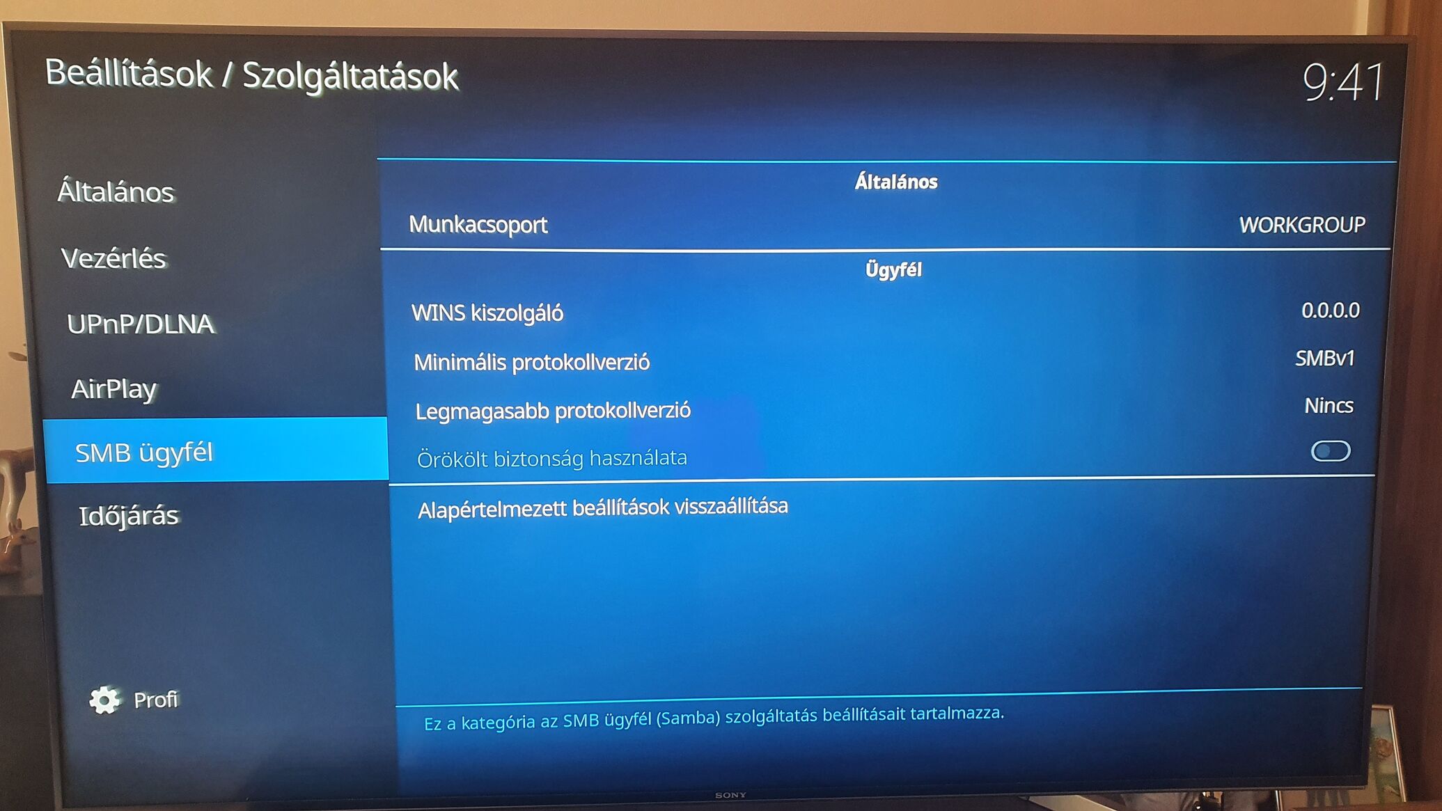

Ja most nézem hogy mindkét beállítást linkelted. Ahogy nekem van, tehát min SMB 1-en a max 3-on van, így nekem látja a megosztást. Illetve magától nem fogja látni a megosztást, neked kell beírni mondjuk az IP címet, vagy elérési utat mappanevekkel.
(#86960) vargalex nekem se működött csak ha mindkét helyen engedélyeztem ezeket. Utána már látta a megosztásokat, igaz nekem nem PC-n van az SMB hanem egy Zyxel NSA320 NAS-ról.

Na akkor még1x.
1-sor 1
2.-sor 3 és rebbot.

Beni2360
szasza0608 #86953 üzenetére
Nem jó, át első képen allitsd samba 3 rá a 2. Sort majd reboot. Írtam is 1-3 - ig.

Joshi
szasza0608 #86943 üzenetére
Minimumra állíts SMB1-et.

Nálam 1-3 ig van

szasza0608 #86941 üzenetére
2 helyet írtam, te egyet, akkor hol nézted?
Mert két különböző helyen kell beállítani. -
blakey
szasza0608 #86938 üzenetére
Beállítás/CoreELEC illetve Beállítás/Szolgáltatások.
Beni2360
szasza0608 #86936 üzenetére
Mind két helyen engedélyezve van a samba? A CE-Ben?

Segítséget szeretnék kérni. A következő a problémám. (Amlogic 905X3, Coreelec 9.2.8) Sem a windowsban, sem a total-ban nem tudok belépni a box tárhelyére. Látja (wifin) mindkettő a hálózaton keresztül, de amikor belépnék, akkor azt írja ki, hogy a windows nem tud kapcsolatot létesíteni a coreelec összetevővel. Jó lenne pedig filmet másolni rá hálón keresztül, mert a WinSCP nagyon lassú. Előre is köszi a segítséget!

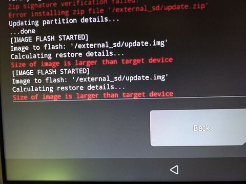

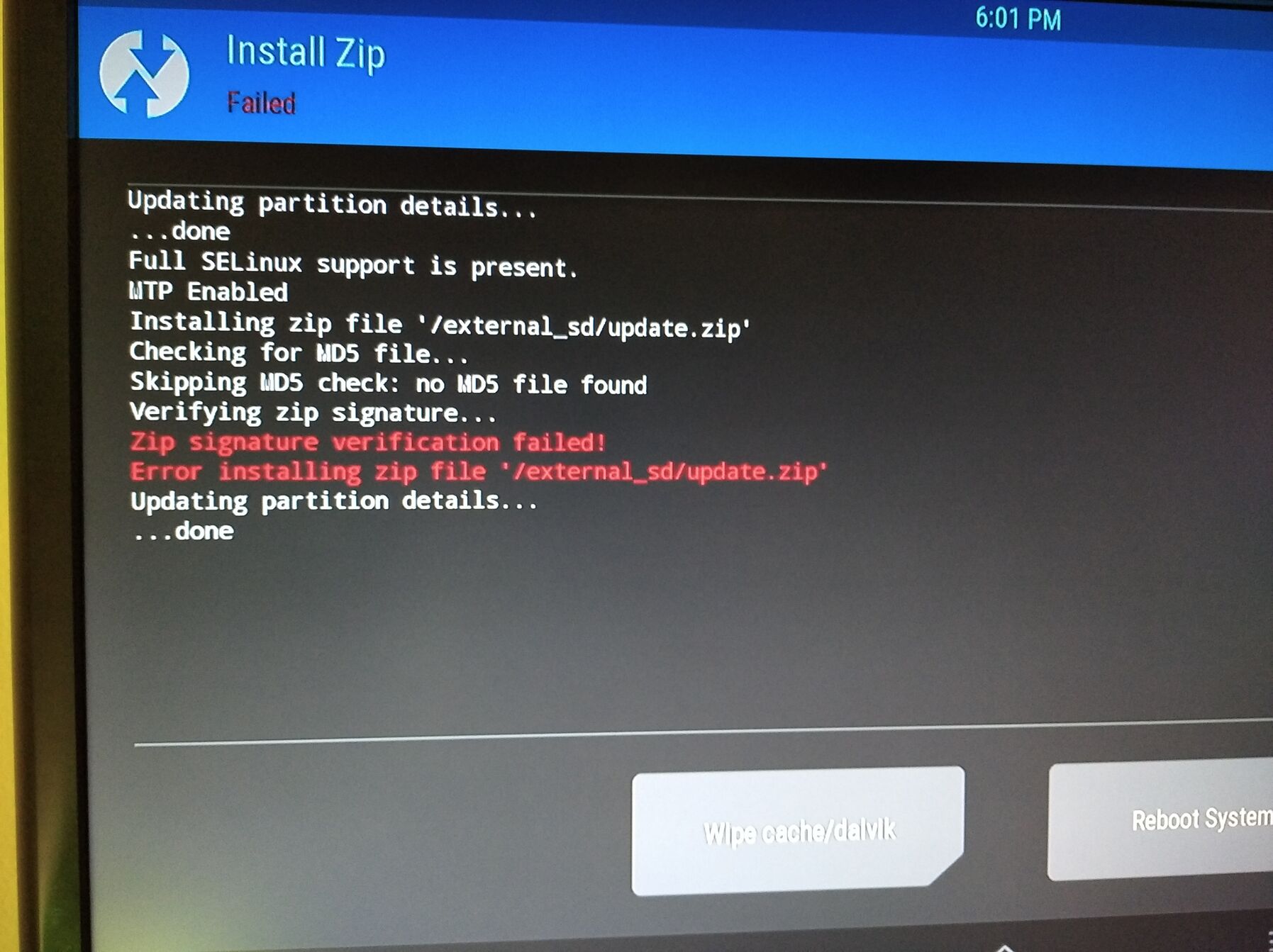

Csomagold ki a .zip-et és abban lesz egy
dongle-aml_s905x-20170526_nokodi.img
fájl. Ezzel kell dolgoznod.Recovery-ből ez nem megy fel.
robi12ster
robi12ster #86929 üzenetére
COOWELL V5 s905x 20170526 nokodi.zip fájlt -al próbálkoztam. A pc fel sem ismeri.
cof
robi12ster #86927 üzenetére
Vagy mSD-ről teszed fel, vagy USB kábellel PC-n Amlogic USB Burning Tool-al.

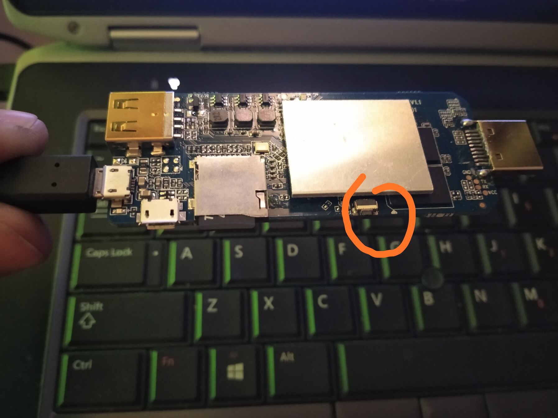

robi12ster
Hogyan? Már csináltam hasonlót, de itt nem akar működni ez a megoldás. Reset+usb-röl áram, és csatlakoztatás a pc hez?
cof
robi12ster #86925 üzenetére
Milyen formában .img? Akkor írd ki Burn Card Maker-el és adj áramot reset benyomvatartásával a BOX-nak.

Üdv. Szeretném ujra életrekelteni coowell v5- stickemet. Leszedtem az eredeti firmwaret, és rámásoltam microsd-re. Ezt próbálltam recoveryben telepíteni, de failed. Hogyan próbálkozzak?

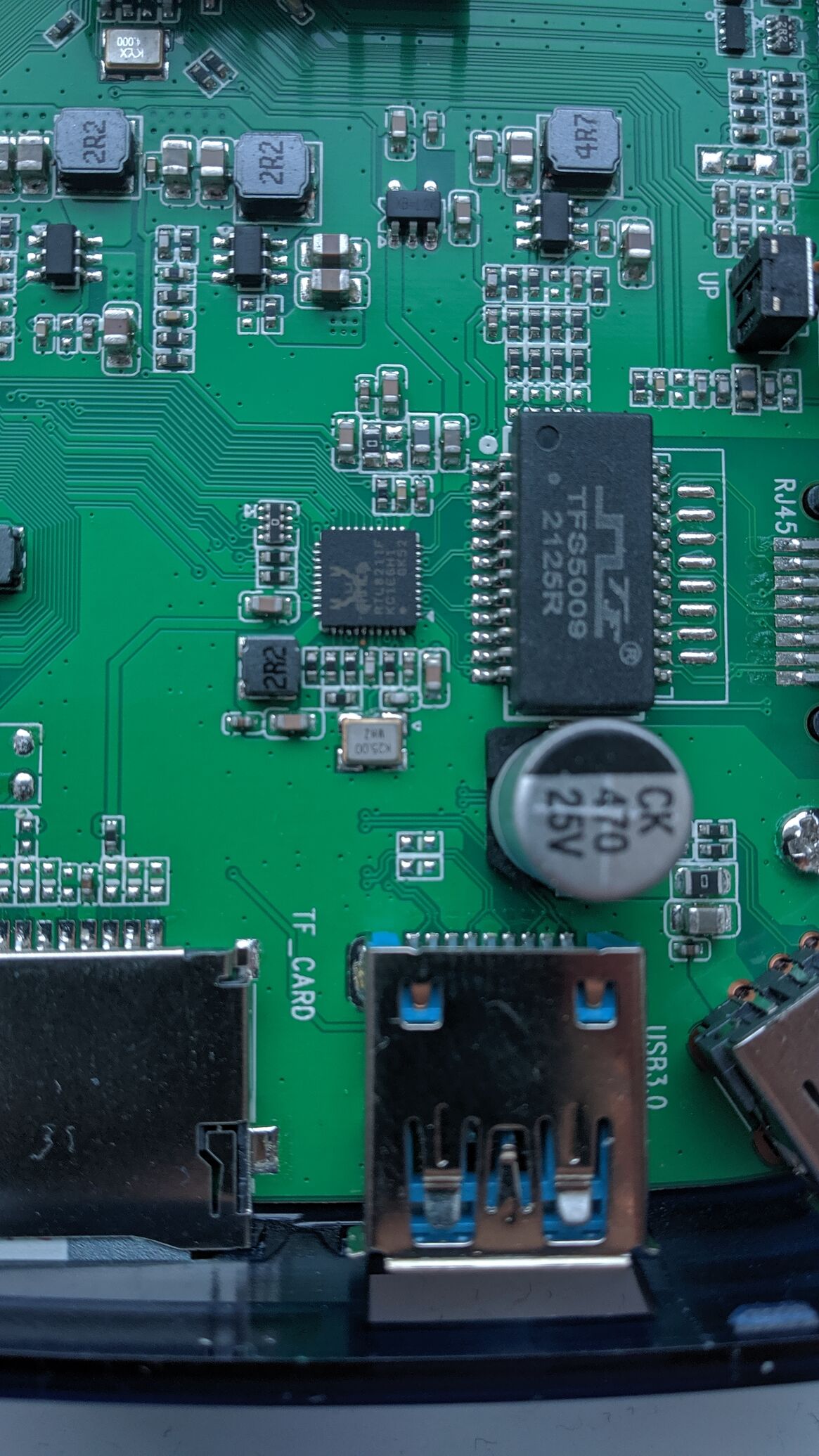

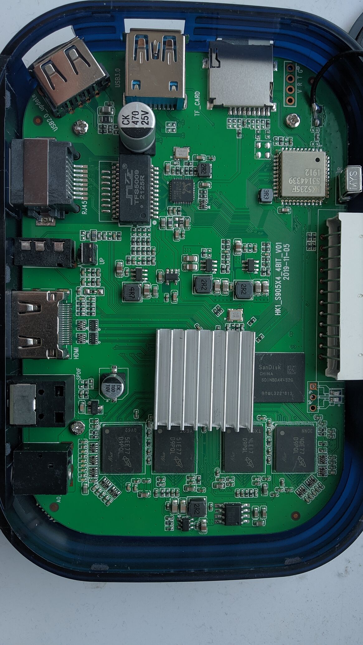

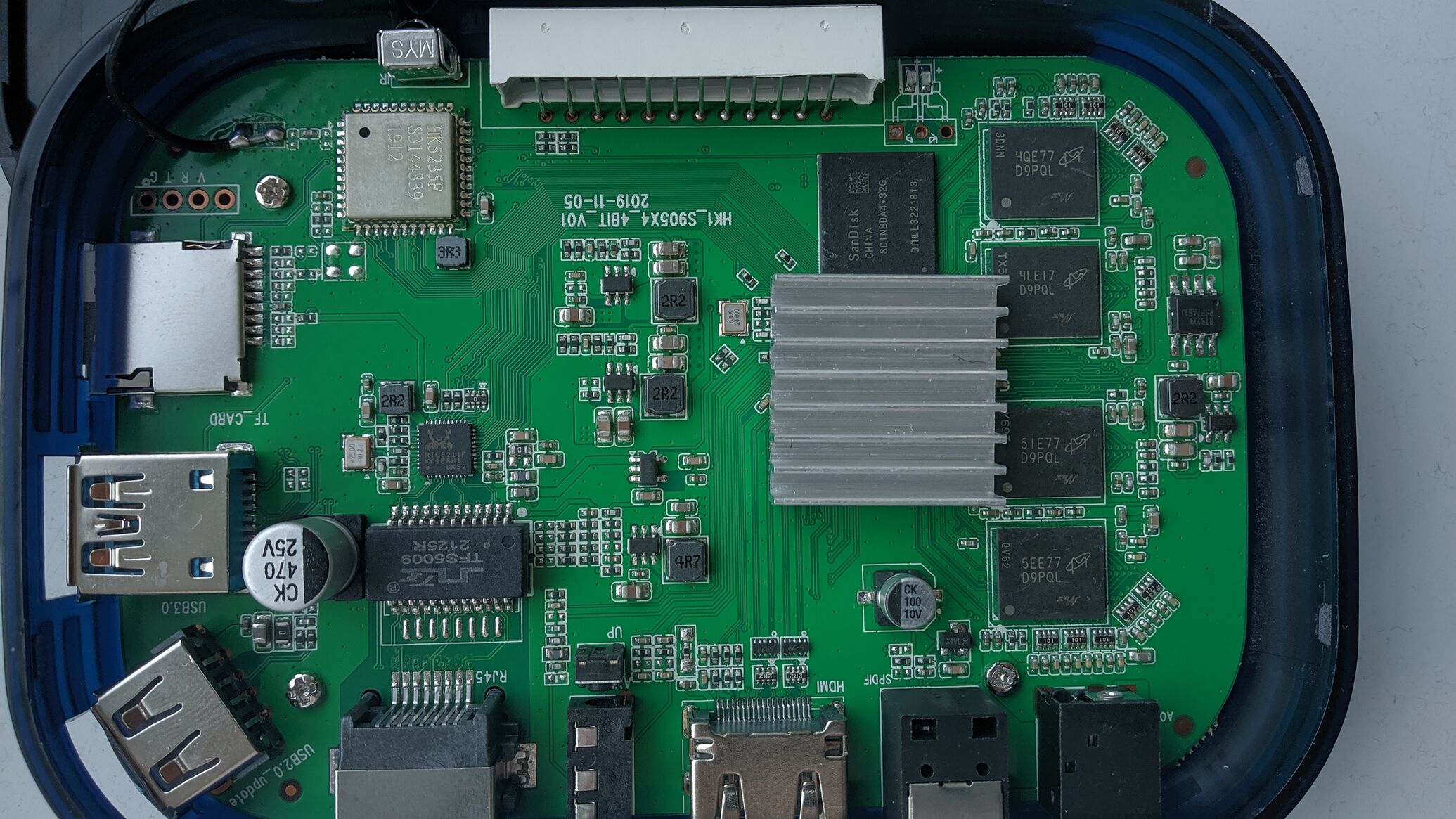

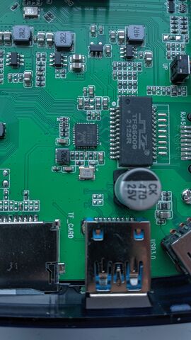

A 4 db chip RAM, 1 meg az eMMC. Ezek nem melegednek. Vehetsz rá nyugodtan nagyobb bordát, de ha itt sincs egy síkban a SOC és a RAM-ok akkor nem fog felfeküdni, szóval ez mindegy, 0.5-1 mm-es gap pad-el biztos össze lehet hozni.
Jól látod igen 1000 LAN, nekem is úton van már a Vontar X3, csak vettem egyet az analóg kimenet miatt.
A NYÁK szitázása viszont érdekes, S905X4.
Nerazim
Nerazim #86629 üzenetére
Megjött a Banggod-ról rendelt HK1 box. Első ránézésre nagyon egyben van, sokkal kisebb, mint a Tanix (s912) box kb. fele. Wifi, bluetooth működik CE matrix alatt. Lan-t még nem próbáltam, de szétszedve úgy látom ebben is van LAN vezérlő (1000M). A box eléggé zárt combosabb 4k -s filmekkel még nem próbáltam, de gyanítom, hogy ez is eléggé forrófejű, mindegy mert ha kell rendelek rá heatsink-et meg perforálom a tetejét. A heatsink körül 5db kis chip-re is érdemes heatsinket tenni, mert lehet akkor veszek egy nagyobbat, hogy lefedje az egészet vagy több kisebb kellene
